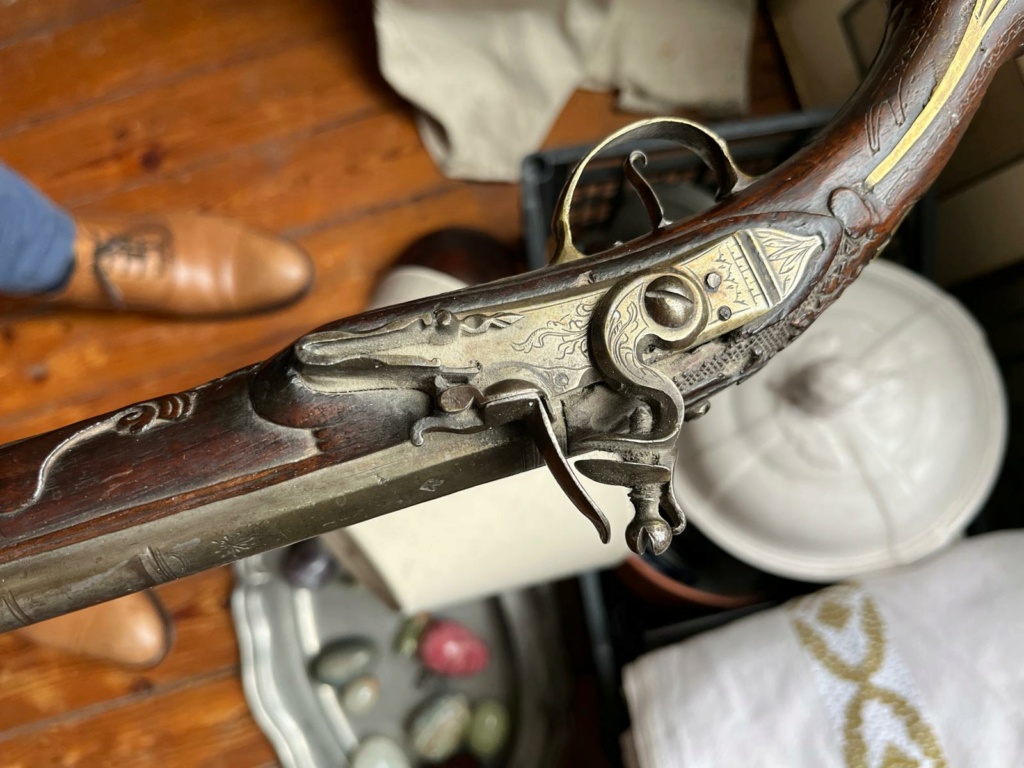

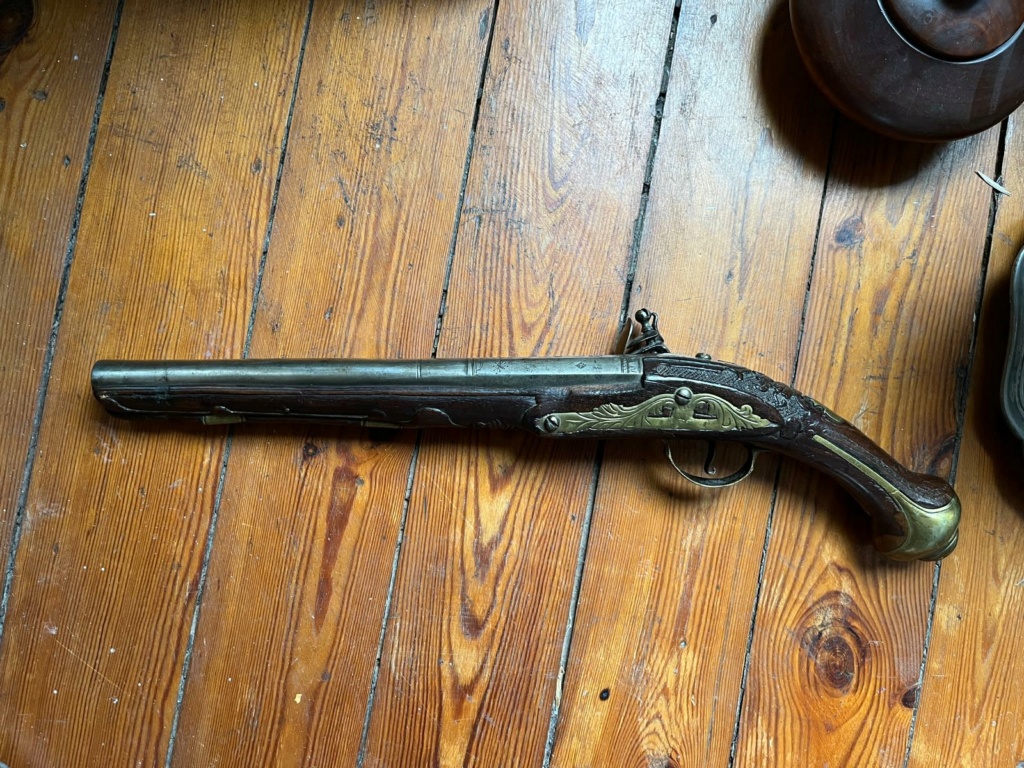

Je viens d hériter de ce magnifique pistolet que je pense être du XVIIIeme siècle.
Néanmoins je n ai aucune information le concernant.
Est ce une arme civil ou militaire? Quels sont ces poinçons ?
Est ce Français ou étranger ( présence de lys)
De quelle époque date t il?
Quels sont tous les poinçons visible sur le dessus du canon, pour certains d ornementation et d autres de fabricants je suppose.
Merci de votre précieuse aide et de votre fine analyse.

Bjr
Votre pistolet n'est pas 18eme, c est une production 19eme voir plus recente, dite "levantin" de faible qualité produite pour le moyen orient, dont la population locale aimait les armes du style 18eme.
La queue de culasse élargie vers l'extérieure est caractéristique de ces armes, garnitures cloutées également, fausse baguette taillée dans la monture si je ne me trompe. Un autre élément qui permet d identifier au premier coup d œil ce type de pistolet est les stries sur la face de percussion de la batterie, qui n'existent jamais sur un pistolet du 18eme.

Merci de cette expertise, pourriez vous me dire si vous auriez de la doc sur ce type de reproduction dites levantin ?
Pourquoi dans de telles reproductions des poinçons sont ils apposés ?
Merci par avance

Pas de doc sur ce type d'arme, désolé. Pour avoir les 300 ou 400 premier numéros des gazettes de armes, je ne le souviens pas que quelque article ait été consacré à ces atles levantines dont l'interet reste mineur.
Ces armes portent souvent les gravures et symbole de l'orient pour être justement aux goûts des orientaux. Canons souvent frappés de pseudo poinçons caractéristique des canons italiens ou espagnols du 17eme mais qui en fait ne correspondent à rien. Symbole retrouvé du moyen orient : soleil, quartier de lune, arabesques. Garnitures laiton dont les gravures sont peu fines qui ne correspondent pas au qualités de gravures des armes 18eme. Jm

Merci infiniment de vos lumières sur ces lances pruneaux fantaisistes qui je suppose ont été ramenés par mon grand père quand il était en Algérie au moment du conflit.
Merci encore
