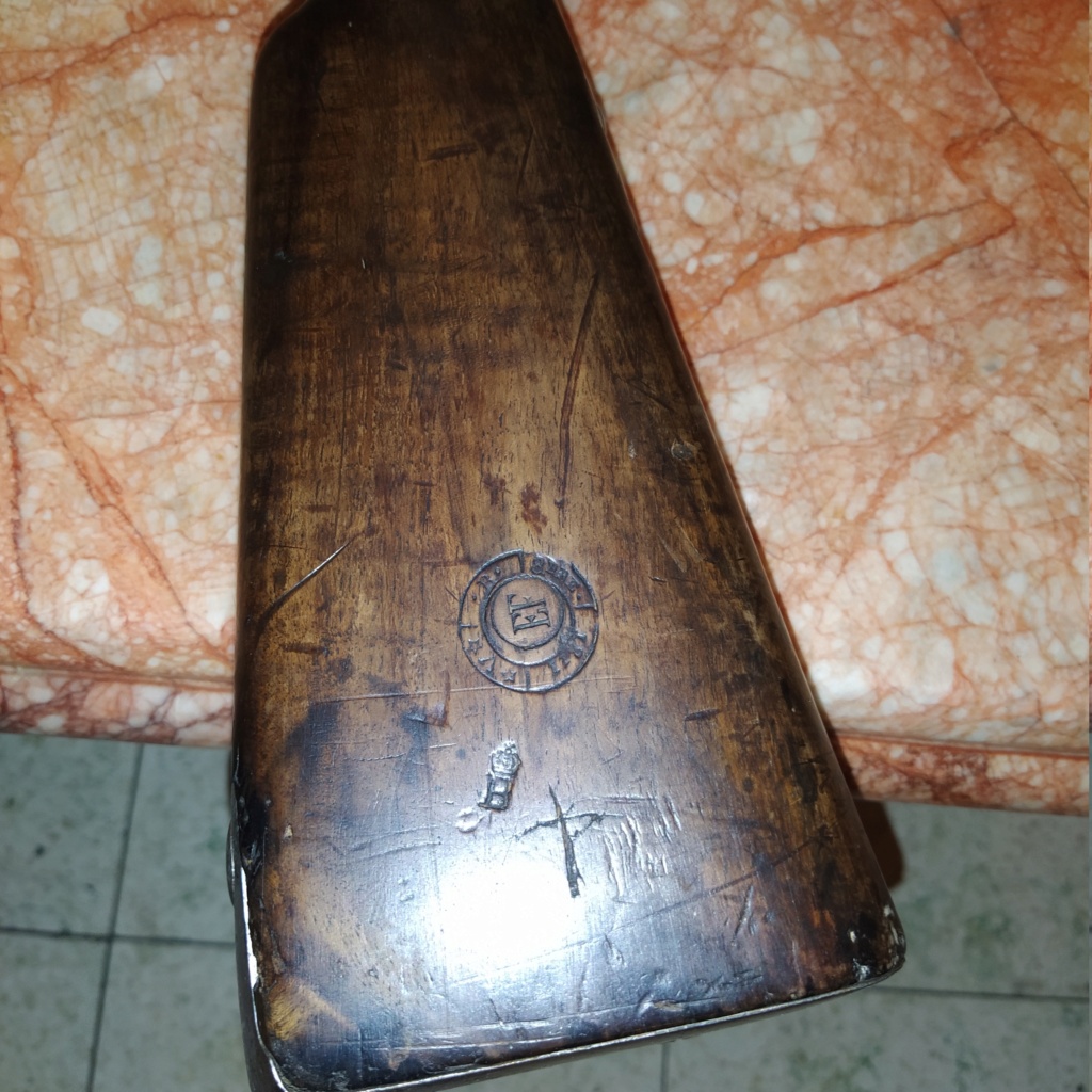

Bonjour ,
Je vous sollicite afin de savoir si mon fusil est bien authentique ?
D'après les informations recueillies sur votre forum, je pense que oui .
Sur la platine : Manufacture de Charleville
Les photos parlent d'elles-mêmes .
Merci d'avance.

Non seulement, ce fusil semble authentique mais il est aussi très bien marqué.
D'après les photos, il a été fabriqué en 1811, selon le macaron de réception sur la crosse.
Cette même année 1811 doit être frappée sur le pan gauche du canon avec un poinçon de contrôleur (B dans une sorte d'ovale ?).
Il devrait y avoir sur le pan droit, le poinçon de l'inspecteur de la Manufacture (S ?), le modèle An 9 est bien gravé en queue de culasse.
Sur la platine et les garnitures, on trouve le poinçon du réviseur Tisseron.
En avant de la lumière, vous devriez distinguer le sigle EF (Empire Français), le même que l'on retrouve sur la cheville au centre du macaron de crosse.
Pourriez-vous ajouter des photos en gros plan du macaron de crosse, du poinçon couronné à côté ainsi que les poinçons existants sur les pans du canon (si visibles).

168patrick a écrit:
Je vous invite à me faire parvenir vos commentaires concernant ce pistolet cavalerie an IX modifié An XIII .
Il me semble en très bon état général, toujours au silex , pas modifié en percussion, mais est-ce un avantage ou un inconvénient pour sa valeur ?
Merci d'avance
Ce serait bien, si vous pouviez ajouter des photos des marquages et des poinçons et c'est plutôt mieux, notamment pour sa valeur, de l'avoir dans sa fabrication originelle à silex non transformé à percussion.

Un grand merci pour vos précisions, voici encore quelques photos. Identification fusil Dragon  Img_2027
De rien mais les nouvelles photos sont vraiment trop petites, pour lire le macaron par exemple, il faudrait zoomer dessus pour vous donner plus de précision.
Je crois distinguer un V couronné sur le pan droit du canon.

168patrick a écrit:
Je vais utiliser la haute résolution pour le téléchargement
V étoilé sur le canon pour Verpeau, inspecteur, V que l'on retrouve sur le macaron avec un B pour Bouny, 1er contrôleur puis 8bre (octobre) et 1811 (?). Il est assez rare d'avoir un aussi beau macaron.
Le B sur le canon est bien celui de Breuil, contrôleur, le D sous le canon pourrait être celui de Delcepé, contrôleur.
Le D dans un losange sur le pontet est celui de Delmotte, réviseur.

En effet ce fusil de dragon est splendide avec de très beaux marquages. Celui du bois est exceptionnel de fraicheur!

En effet sur la macaron c'est bien 1811 , et 8 bre que je n'arrivais pas à déchiffrer.
Un grand merci. Identification fusil Dragon  Img_2107

Sous le talon de la crosse, une étoile gravée ? Identification fusil Dragon  Img_2131

Plusieurs choses m'interpellent, sur le bois sous la platine gravé FIIII ? Et le dessous de la crosse +IIII ? 4 personnes abattues ?
Lostinadaydream
Lostinadaydream
Nombre de messages : 3463
Identification fusil Dragon  Empty
MessageSujet: Re: Identification fusil Dragon    Identification fusil Dragon  EmptyDim 26 Fév 2023 - 7:10
Ah pas du tout. Sinon ce serait peu pour un fusil aussi vieux Very Happy
En réalité ce sont les marques des arquebusiers pour ne pas confondre les pièces entre plusieurs armes démontées
Wink
Jvendee
Jvendee
Nombre de messages : 735
Age : 65
Localisation : Bas-Poitou
MessageSujet: Re: Identification fusil Dragon    Identification fusil Dragon  EmptyDim 26 Fév 2023 - 7:13
Vous n'y êtes pas, les ouvriers marquaient chaque pièce d'un signe distinctif afin retrouver facilement toutes celles d'une même arme car elles n'étaient pas interchangeables d'un fusil à l'autre, y compris dans une même manufacture.
Lors des épreuves de réception, toutes les armes étaient démontées puis remontées et cela facilitait également ces opérations.
