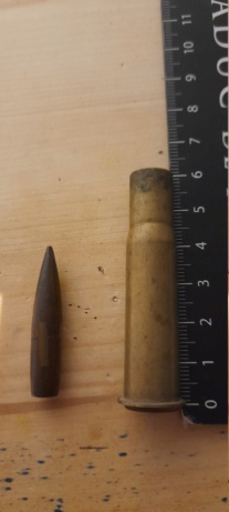

Bonjour, j ai dans mon grenier un plein carton de douille toute identique .
Il y avais aussi une balle dans le carton mais elle ne correspond pas au douille.
J aimerai identifier ces douilles ainsi que la balle et connaître les arme leur correspondant.

La douille serait bien du 11 mm Gras.

MessageSujet: Re: Identification douille ainsi que balle   Identification douille ainsi que balle EmptyVen 17 Fév 2023 - 22:31
+1 pour la douille de 11mm gras, le projectile est lui de 8mm lebel.

Et bien un grand merci pour ces réponse qui ne se sont pas fait attendre.
Bonne continuation.

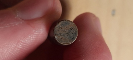

Juste une dernière chose :que signifie les lettre et chiffre au culot du 11mm.
Merci d avance.

Bonjour à vous.
Dans l'ordre :
ART: Pour ARTILLERIE ( sigle figurant sur la plupart des munitions d'armes portatives françaises jusqu'en 1915 ) .
1 à gauche et 85 à droite ( Fabrication du 1er trimestre 1885 ) .
En bas identification de l'atelier de fabrication ( le plus souvent une ou deux lettres voir un chiffre - Toulouse, Tarbes, Vincennes, Rennes ................. ) mais je n'arrive pas a déchiffrer sur votre douille ) .
Christian
victot
victot

MessageSujet: Re: Identification douille ainsi que balle   Identification douille ainsi que balle EmptySam 18 Fév 2023 - 6:52
les marquages, ici:
http://old.municion.org/altres/11x59gras.htm

MessageSujet: Re: Identification douille ainsi que balle   Identification douille ainsi que balle EmptySam 18 Fév 2023 - 10:12
Oui 11 X 59 Gras
Pour moi un D
D= Ateliers de construction de Douai

MessageSujet: Re: Identification douille ainsi que balle   Identification douille ainsi que balle EmptySam 18 Fév 2023 - 19:30
Bonsoir,je ne m attendais pas à des douille si anciennes 😅.
Et effectivement c est bien un D sur le culot pour l atelier de construction.
Encore merci.
