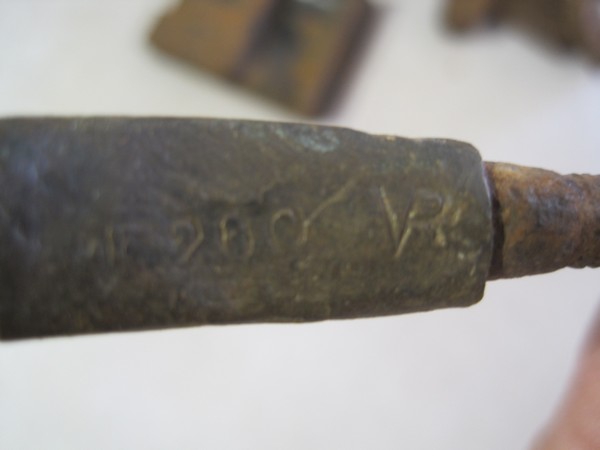

trouvé il y a des années dans une casemate de la ligne Maginot,ce petit ensemble le pièces,pouvez vous svp m'en dire plus sur celle çi.
amicalement
Gilles

Bonjour , la pièce que vous présentez à par et qui est en trois exemplaires fait partie d'un couvercle d'alimentation de mitrailleuse , il s'agit du doigt d'alimentation et des deux cliquets de retenue de bande , "le trou" reçois l'axe de la came d'entrainement , la petite pièce en bas à gauche me semble être le doigt de détente actionnant la gâchette par l'action sur la détente , les deux pièces "carrées" une au dessus de l'autre pourraient être des obturateurs d'évent (sans certitude) qui ferment le circut d'emprun des gaz , toujours pour une mitrailleuse . Ces pièces essentielles au fonctionnement de l'arme pourraient être des indices de sabotage avant reddition . Cordialement , Pierre .

Re - Pourrait on avoir une vue de face de la pièce en haut à gauche sous le "câble" s.v.p. ? Merci .

merci a vous de cette première approche,voici les photos demandées.

Bonjour , merci , ce pourrait être un retardateur d'ouverture , pièce qui retarde l'ouverture de la culasse sur une mitrailleuse . Cordialement , Pierre .

Bonjour , je pense que "cuir " à raison , et ces 3 pièces seraient pour MG 42 du couvercle d'alimentation , et le doigt en bas serait une pièce pour verrouiller la crosse sur le boitier de la MG (a vérifier ) , peux-être des pièces détachées perdues et pas forcement du sabotage de pièces françaises ? scratch

en tous cas les mitrailleuses françaises de l'époque sont soit à chargeur (MAC 31) soit à bandes rigides (Hotchkiss et St Etienne) et n'ont donc pas d'entraîneur de bande souple.

Bonjour "Crevette" , je suis tout à fait d'accord avec vous , j'aurai dût préciser "pour couloir d'alimentation de mitrailleuse à bandes" . A savoir que les troupes Allemandes ont menées des combats retardateurs dans et aux abords des ouvrages Maginot en fin de guerre et qu'elles sabotaient également leur matériel lorsque la reddition devenait inévitable et qu'elles en avaient le temps . On retrouvait pas mal de restes de matériels Allemands , en 1976-78 , dans les fossés antichars des ouvrages sur les dessus de Drachenbronn (67 , ouvrage du Hochwald et caserne Est) . Perdre un système d'alimentation , passe , mais trois au même endroit me laisse perplexe . Cordialement , Pierre .

merci pour ces retour,je pense que 1873M a raison,en partant du principe que toute pièce d'armement Allemande est marquée,j'ai passé a la brosse une de ces pièces,la j'ai pue mettre a jour un N° de série ainsi que le poinçon du Waffenam.

Bonjour , il serait intéressant de nettoyer les autres pièces , il y a peut -être d'autres pièces allemandes.....je ne crois pas à des pièces sabotées mais des pièces de rechanges jetées ,cdlt

La pièce encore argentée ressemble à un gonfleur de bouée mae vest us ww2. Sauf si ce type de pièce se trouve dans d'autres bouées de diverses nationalités.
