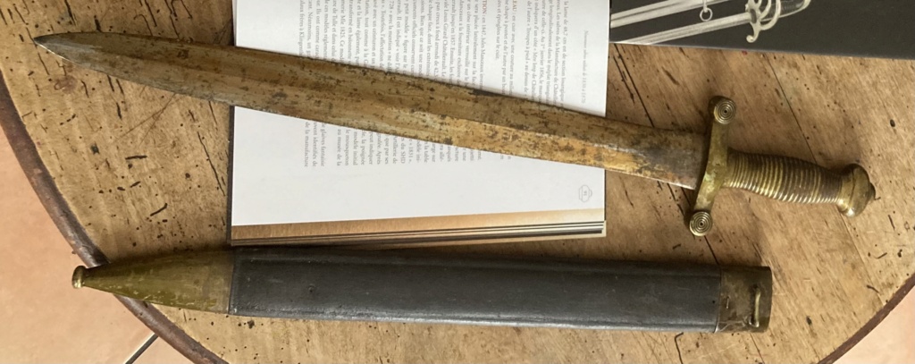

J'ai attaqué en matinée la restauration le nettoyage de mon sabre.
 Nettoyage d'un sabre d'infanterie 1831 (suite & fin) 6bd9e211
La 1ère étape, la plus rapide, consiste à retirer l'ensemble du vernis qui est relativement épais et qui n'a pas été appliqué uniformément sur les différentes parties à nettoyer, pour se faire, j'ai utilisé de l'acétone au coton puis du dissolvant à ongle au coton tige.
Je pensais que le lame était vierge de tout marquage, et bien non, il reste quelques traces et des poinçons difficilement lisibles.
 Nettoyage d'un sabre d'infanterie 1831 (suite & fin) 2affc910
En fin de journée je vais m'occuper du fourreau

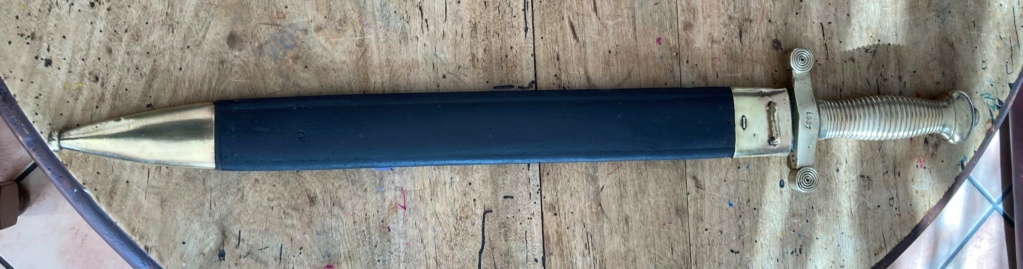

 Nettoyage d'un sabre d'infanterie 1831 (suite & fin) 88091
Merci Petigny pour ce compliment relevé d'un trait d'humour de bon aloi .
Un bon mot, ou mot d’esprit devient de plus en plus rare sur ce forum

Bonjour EV,
superbe travail de nettoyage, chapeau bas  Nettoyage d'un sabre d'infanterie 1831 (suite & fin) 475779

Merci Uchronie,
C’est simple à faire mais il faut avoir l’envie et savoir s’arrêter à temps pour ne pas détériorer la pièce
La photo à la lumière artificielle ne reflète pas l’état exact du cuir du fourreau qui paraît être neuf ce qui n’est pas le cas car je ne l’ai pas ciré
Une autre photo sera prise demain

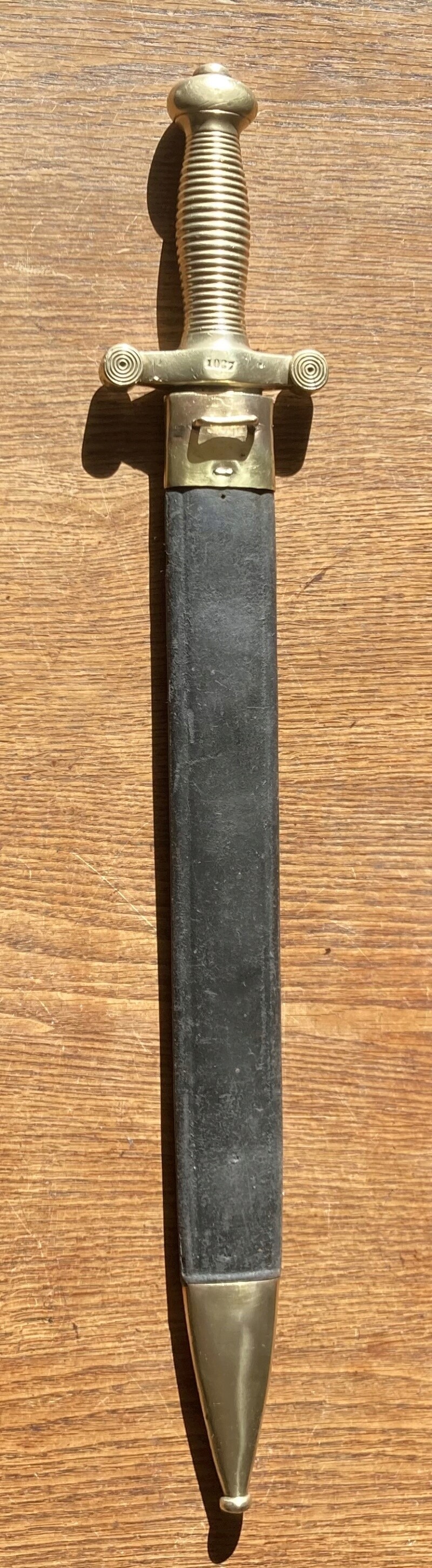

ci-après, la même pièce avec un éclairage diffèrent, plus proche de la réalité
 Nettoyage d'un sabre d'infanterie 1831 (suite & fin) F48bdf12

Comme prévu, il est bien revenu ! Beau travail !
Pourquoi ne pas lui donner ce petit coup de cirage ?
