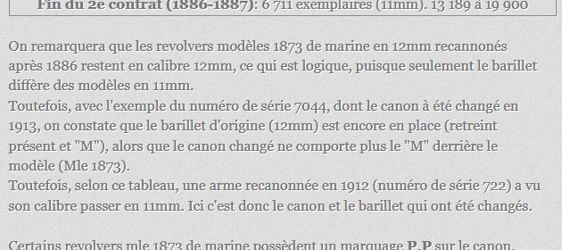

Les retreints dans le barillet sont encore présents?
Le "M" à l'avant du barillet est-il encore présent?
J'en répertorie au moins un autre dans ce cas sur mon site ( [Vous devez être inscrit et connecté pour voir ce lien] ).
Le n° 7044, avec canon changé en manufacture en 1913.
revolver 1873 de marine avec canon daté 1918  111111
Dans tout les cas, en 1918:
- la cartouche mle 12mm de marine n'est plus utilisée depuis 1886, et je pense que l'armée n'en a plus en stock
- le canon, qu'il soit marqué "mle 1873" ou "mle 1873.M" garde les mêmes côtes

OK, donc même cas que celui déjà répertorié.
On répertorie aussi des 1873 de marine 1er contrat avec canon et barillet changé (donc totalement passé en 11mm73).
ex:
- n°722, recanonné en 1912
canon marqué S.1912 et "Mle 1873", "M" au dessus de la plaquette de crosse droite.
Je ne sais pas, par contre, si le barillet possède encore le retreint et le "M" à l'avant.
