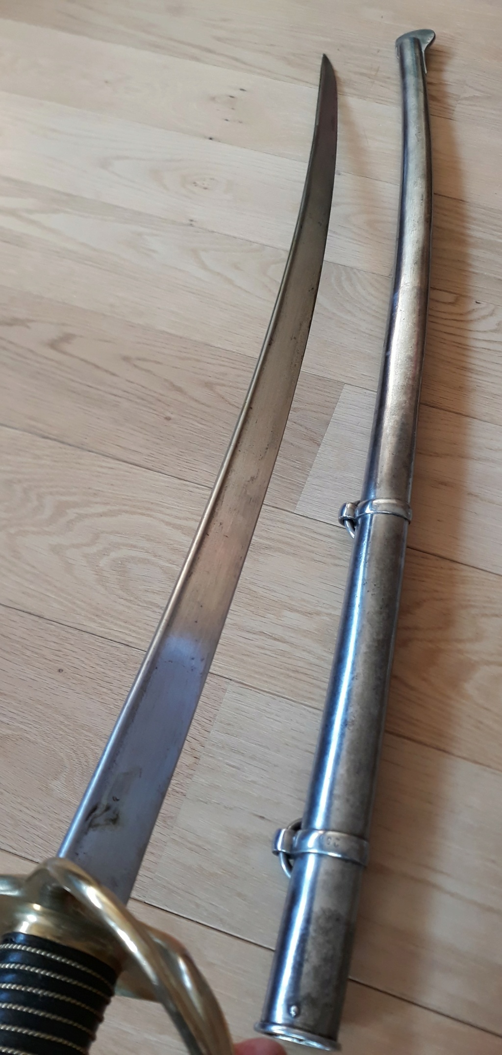

Je viens de rentrer un 1822 acquit aux enchères, mais à la réception, de gros doutes (bien que je le trouve beau) sur celui ci. Shocked scratch
Je vous laisse juge, sans commentaires pour ne pas éventuellement vous influencer, mais voici les cotes:
Longueur totale: 97.5
Longueur Lame: 82
largeur au talon: 3
Flèche: 5
Longueur Fourreau: 93.5
Ecartement entre les anneaux: 20

La lame d'un 1822 réglementaire est longue de 92cm. Le sabre présenté est un modèle de fantaisie pour officier de cavalerie légère. Ne serait-pas une lame d'origine allemande ?

Ben justement, je n'en sais rien ??? à première vue j'ai pensé à une lame de type "Hussard" ou autre, une lame de récupération.....pourquoi pas allemande ?

Fourreau avec dard EEEnorme ressoudé comme les deux anneaux. Au mieux c'est une sabre fantaisie tardif (après 1882). La lame mais je ne sais pas si on en faisait encore de ce type c'est a dire contre tranchant sur la pointe.
Le décor de la garde est extrêmement usé ... Bref un état très moyen que, pour ma part je n'aurai pas acheté. J'espère que vous ne l'avez pas payé plus de 150€ car sinon ... et encore 150, je suis très généreux pour ce sabre.

Merci pour cet avis qui m'éclaire. Car en effet, cela me dirige sur le fait qu'il puisse s'agir d'un remontage...En effet, hormis la pointe de la lame, celle ci n'a pas de gouttière, et ses motifs, pour ma part n'en ai jamais vu sur une lame de 1822. Enfin, la lame n'a pas de talon, et le dos est rond, et non plat....

le sabre présenté ne me parle pas beaucoup pour sa cohérence..
la garde et la calotte d'un officier de cavalerie modèle 1822 très usée voir excessive à mon gout.
le Fourreau est très grossier et non conforme pour ce genre de modèle (la taille du dard et des anneaux de bélière ) et la brasure trop visible aussi.
La lame n'est pas celle d'un 1822 mais plus outre Rhin comme le pense "mc" J'ai déjà vu ce genre de décors et de pointe ailleurs.
Donc pour finir l'analyse un sabre hybride garde/lame/fourreau pour le moins étrange.
Drôle de remontage et montage quand même.

Ouf Choumac a le même ressenti que moi. Admettons que l'on ai un 1822 tardif dont la garde a servit longtemps et qu'une "nouvelle" lame fantaisie lui ai été rapporté... pourquoi pas, mais la garde est extrêmement usée et cela réduit considérablement sa valeur même pour un sabre fantaisie tardif de type (1822/82).
Mais le fourreau est à mon sens rédhibitoire, à l'origine a t'on voulu le sauver en luis refaisant un dard et en rajoutant un anneaux croyant qu'il était perdu alors qu'il était absent par ce que modèle tardif. Mais du coup le résultat est peu crédible.
Pour ma part je tenterai de me faire rembourser et disant que le sabre reçut ne correspond pas aux attentes, que visiblement les fourreau a été refait et mal et que la garde est usée au delà de ce qui est acceptable.
Je ne sais si vous avez les photos de la salle des ventes mais peut-être ne permettaient elles pas de voir correctement ces défauts.

Ne s'agira-t-il pas d'une lame issue d'un sabre de cavalerie légère modèle 1816 ?
L'officier (il avait de l'argent et de l'imagination) voulait une lame plus ancienne avec une fin et une gravure allemandes "pandura", alors ils l'ont fait pour lui. Donnez une meilleure photo du mandrin (rivet) et une coupe transversale du fourreau - dans Mle 1816, c'est un "œuf" caractéristique

Merci pour vos avis, qui pour tous, me conforte dans ce que je pouvais penser.
@Gwalchaved: Malheureusement cette pièce fait partie des rares achats effectués sans "sélection". En effet, je sélectionne, imprime (photos et texte), mais pour certains (mais rare) choix en live!
Ce qui m'avait plu tenait dans la description du sabre, et sur les 2 photos (1 d'ensemble, et 1 de la lame)
et principalement de la lame.
Mais à la réception, et pour rejoindre Gwalchaved, Choumac, la plus grosse "tache" est le fourreau. Effectivement le dard et les anneaux font "taches", ce qui ne paraissait pas sur la photo.
Je confirme que l'on voit bien les traces de ponçage (désolé, je ne suis pas soudeur, polissage ?)
et comparé aux 1822 que j'ai (tout comme les vôtres), ils paraissent démesurés, alors le dard....
Ce pose donc la question, le fourreau est il d'une conception récente ? ou récupération du corps de celui ci, et remplacement des pièces édictées ?
Maintenant reste la lame, bien qu'annoncé lors de la vente légèrement raccourci, je pense quelle est bonne, mais clairement (avis avec l'aval de mes pairs) pas 1822, voir même pas fantaisie.
Néanmoins, je verrais bien une "récupération de lame" pour un remontage (?)
@Kirils: oui le point de rivure en "boule de suif" est quasi nickel", avec un chouia de défaut, mais strictement aucune trace sur les bords...
@Puzon et mc: Lame allemande ? (pour les spécialistes) mais les motifs me paraissent plus début XIXème, et surtout plutôt Français, mais rarement vu ce type de gravure originale chez les Teutons, sauf sur des lames de récupérations Françaises...mais bon...
Reste donc à essayer de déterminer le type de lame ???? scratch Dés que j'aurais 5 mn, je plongerai
dans les modèles de Cavalerie légère Française pour commencer

Pas une lame allemande, mais une lame française de Mle 1816 - photo. La pointe de la lame elle-même est faite sur le modèle allemand.

Merci Puzon, mais l'incurvation de la pointe part du dos de la lame pour ce terminer sur le fil, ton modéle est l'inverse 1822 qui mérite vos avis 30243
