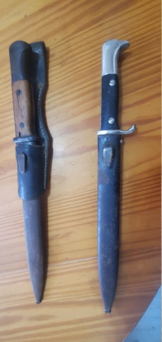

Bonjour à tous je viens ici pour avoir l'aide de votre communauté je m'explique :
Mon oncle possède à ses dires deux baïonnettes , il voudrait savoir plus précisément les modèles . Il n'est pas épanoui sur un ordinateur donc je le fais pour lui
J'ai essayé de chercher par moi-même, mais je n'y connais absolument rien , j'ai n'ait pas envie de dire des bêtises . J'avoue que je suis curieux aussi de savoir, et étant nouveau sur votre forum j'avoue ne pas savoir comment m'y prendre , j'espère donc ne pas me tromper en postant ici
En vous souhaitant une agréable journée.
Voici deux photos Aide pour identifier deux baïonnettes  20230111
Aide pour identifier deux baïonnettes  20230112

Bonjour le 1er de gauche c'est une allemande Mauser 84/98 3e type fabrication de 1934 à 1945. Pour le fusil Mauser 98k. Pour savoir plus il faut lire les marqages ( inscriptions ) qui sont gravées sur la lame ( parfois aussi sur la garde ). Côté arriere de porte fourreau vous avez des marqages parfois une série des N°; parfois le nom ou code de fabricant et la date.
Autre aussi allemande la baionnette est de sortie (achat privée ) mais le fourreau est de Mauser 84/98 3e type. Lisez SVP les N° et marqages sur la lame et le fourreau.

Bonjour,pouvez vous donner la longueur de vos baionnettes ,la gauche me semble bien courte pour une 98 k où c'est la photo ? scratch

Non WzVz, ce n'est pas une Mauser 84/98 troisième type mais tout simplement une S84/98, , pour cest baïonnettes S84/98 il y a trois modèles:
la S84/98 alter Art (aA)
la S84/98 neuer Art (nA)
et celles la plus récente la S84/98 (tout simplement)
La différence entre la 84/98 nAat la dernière version est l'apparition de la plaque antifeu sur le dos de poignée et le bronzage de l'arme.

En outre ce n'est pas une Mauser, car plusieurs fabricants l'ont fabriquée at à ma connaissance pas la firme Mauser; c'est une baïonnette pour le fusil Mauser k98K.

Non WzVz, ce n'est pas une Mauser 84/98 troisième type ni même une "K98" (K pour Karabiner) mais tout simplement une S84/98, , pour c'est baïonnettes S84/98 il y a trois modèles:
La différence entre la 84/98 nA et la dernière version de S84/98 est l'apparition de la plaque antifeu sur le dos de poignée et le bronzage de l'arme.
En outre ce n'est pas une Mauser, car plusieurs fabricants l'ont fabriquée et à ma connaissance pas la firme Mauser; c'est une baïonnette pour le fusil Mauser k98K.

Bonjour CRR, Merci pour Tes 3 messages identiques. 1er C'est une baionnette Mauser 84/98 3e type. Et c'est tout. Si pour Toi la préférence est de nomer en allemand c'est Ton choix.
Ensuite je crois que Tu Te fait des filmes dans Te tête car malgré avoir lu et relu mon post et Tes 3 citations je n'ai pas trouvé où j'ai écrit que la 2e baionnette est une Mauser.
Il me semble d'écrire à juste titre que c'est une baionnette allemande de sortie( achat privée ).

Sinon, je n'ai pas écrit que ta seconde baïonnette de sortie soit une Mauser, tu as certainement mal lu mon texte, d'autant qu'elle ne se monte pas généralement sur le fusil la coulisse de tenon étant "règlementairement" verrouillée par un feutre épais de la couleur de l'arme du soldat feutre qui a souvent été perdu ou ôté par un collectionneur un peu neu-neu!
Sinon pour la première baïonnette aucun ouvrage (sauf ceux de mauvaise qualité) ne l'appelle S84/98 3e type.

"dit troisième type", cela n'est qu'une appellation de collectionneurs pour collectionneurs mais pas une appellation officielle allemande... c'est le même problème avec les Mle 1892 aux quelles on donne des "n.ièmes types" d'ailleurs chaque fois différent d'un "auteur" à un autre!

Je viens essayer de calmer le jeu, puisque de toute façon, il ne s'agit pas de 2 baïonnettes, celle de droite étant une dague de sortie, pas de verrou, pas de bouton poussoir, ni rainure de fixation au fusil : "Donc évidement bien sûr !!! "Aide pour identifier deux baïonnettes  01-ah111

Bonjour, je ne suis pas sûr. Vous voyez la rayure? Comment vous faits? Avez vous l'imagination 3D+++?4D peut-^tre?
Quels chiffres vont tomber SVP ce mardi au Euromillions?
N'étant pas Mme le Soleil on va attendre les photos d'autre côté de cette baionnette ou dague selon vos écris sans le verrou ni bouton poussoir ni rayure?

CRR utilise les dénominations officielles d'époque ce qui me semble justifié. Si j'appelle une Citroën 2cv une deuche tous les français comprendront mais peut-être pas les allemands , finlandais ou autres.
Vous aurez remarqué que les deux armes sont introduites dans leur fourreau de mauvaise manière , il faudrai les tourner.
En plus sur une arme d'achat privé que l'on ne peut pas fixer sur un fusil cela se voit des deux côtés, il manque la trace de la pièce qui bouge quand on appuie sur le bouton poussoir.
Mauser désigne un fabricant et je pense que les baïonnettes S84/98 se fixaient sur d'autres modèles de fusils.

Nul besoin de la voir, puisqu'il n-y en a pas ... (de rainure), sur ces dagues le pommeau est à poil (nu)

Je ne crois pas sauf si je vois. Et encore je peut d'avoir la dote.
En attendant je ne vois pas la face cache ... ni le bouton verrou ni la rayure..
Baionnetre ou la dague?

Bonjour King 31 merci de poster les photos d'autre côté de votre baionnette de sortie allemande ( de droite ) Apparemment il y a interprétation des photos assez difficiles...
Moi je crois si je vois, sans imagination 2D ou 3D ou Mme Soleil...

La partie effacée du bouton poussoir est parfaitement visible sur la baïonnette d'achat privée.
Ce qui logiquement devrait permettre d'affirmer qu'il y a une coulisse de tenon.
Le cas échéant, et comme le précise CRR, elle est généralement bloquée par une feutrine.

....sur une arme d'achat privé que l'on ne peut pas fixer sur un fusil cela se voit des deux côtés, il manque la trace..........
Une photo suffirait à identifier l'arme

le bouton poussoir est visible sur la photo Aide pour identifier deux baïonnettes  20230110

Toutes mes confuses, le montage à l'inverse dans le fourreau m'a trompé Embarassed
