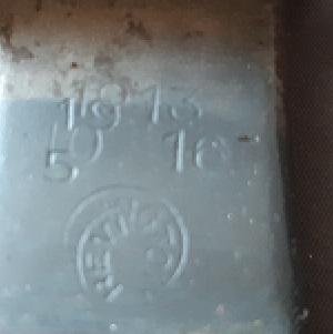

J'ai cette baïonnette P1913 Remington avec poinçon anglais, elle a été refrappée une 2ème fois Remington et date différente et poinçons anglais non barrés. Elle était avec un fourreau M1917 1er type Jewell 1917 sans garantie d'origine de l'ensemble.
Je suis toujours dans le détail pour ces US, je trouve que c'est le fun de la collection. Auriez-vous une explication (Lend Lease, pas de X...) ?

Baïonnette P1913 double marquage Baio_p10
Baïonnette P1913 double marquage Baio_p11
Baïonnette P1913 double marquage Baio_p12

c'est une Pattern 13 anglaise de fabrication Remington qui a été réquisitionnée et marquée par les américains pour le fusil US 17 pendant ou au début de la seconde guerre mondiale.
Les poinçons de réception et contrôle anglais ont donc été barrés et la lame marquée US.

la question est a mon avis sur le double marquage
peut être une baïonnette rebutée au control au premier control en mai 1916
réparée/apte en octobre 1916 ?

Merci, à vous 3 et Oliv 78, une explication plausible.
Si je comprends bien.
Ces baïonnettes P1913 ont été fabriquées pour le fusil P14 par Remington (1 243 000), Winchester (225 000) et envoyées en Angleterre. Les poinçons de réception de l’armée Britannique et le test de courbure X ont été apposés aux USA en présence d'inspecteurs anglais détachés. Les anglais ont aussi produits des P1913 : 1 200 Enfield et 1 500 Vickers, Wilkinson aurait aussi participé en modifiant des P1907.
Mais je me perds dans la suite, 1 question SVP :
Certaines ne sont pas parties avec l'entrée en guerre des USA en avril 1917 et/ou récupérées WWII et remarquage US et barrement des poinçons anglais ? Si oui comment les différencier ?
