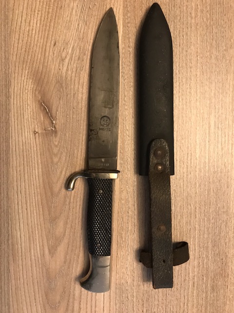

Bonsoir à tous
Que pensez vous de ce poignard HJ ?
Je n'ai que ces photos et ne l'ai pas encore eu en main donc je ne peux pas dire si l'insigne bouge. Insigne qui d'ailleurs sur photo me paraît suspect, à tort ou à raison ?
Si tout bon auriez vous une estimation ?
Merci d'avance

Personne n'a d'avis ?
Complément d'info : l'insigne ne bouge pas ...

L'insigne Zinc peint est normalement plus tardive (1942), on retrouve chez ce fabricant des émaillés opaque à partir de 1940. Mais bon, ce n'est pas une science exacte, et à moins d'avoir de la doc officielle fabricant, il n'y a aucune raison de douter que ce genre d'insigne tardif ai été apposé en 1940 par ce fabricant.
Concernant le badge qui bouge (ou pas), ça dépend, ce n'est pas non plus rédhibitoire.

De toute évidence, ce couteau HJ est authentique.
En revanche, le fourreau a été repeint. A l’origine ils sont « laqués » et noir +/- brillant.
Mais, là encore, je te rassure, ce fourreau est bon WW2.
Pour le couteau, RzM M7/72, c’est le fabricant Karl Rob. Kaldenbach à Solingen.
Pour ce qui est du petit losange HJ ( généralement appelé diamant ) les puristes voudront qu’il soit impérativement de type émaillé, et surtout qu’il bouge dans son logement.
Mais, personnellement, j’ai déjà vu des insignes non émaillés ( comme celui de ta photo )sur des productions tardives.
N’oublions pas que ce type de couteau était porté par des enfants et des adolescents lors de jeux , camps, veillées, etc… et que pas mal d’exemplaires ont beaucoup souffert au fil des années d’utilisation. On pourrait de fait envisager aussi un remplacement éventuel d’insigne.
Bref, rien d’anormal concernant ce couteau !

Tu aurais une petite estimation pour cet exemplaire ?
