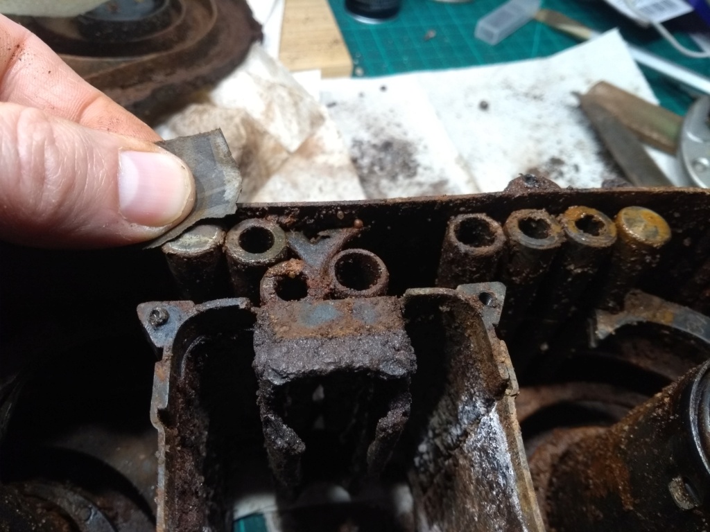

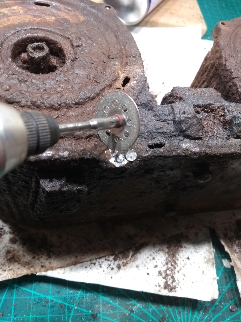

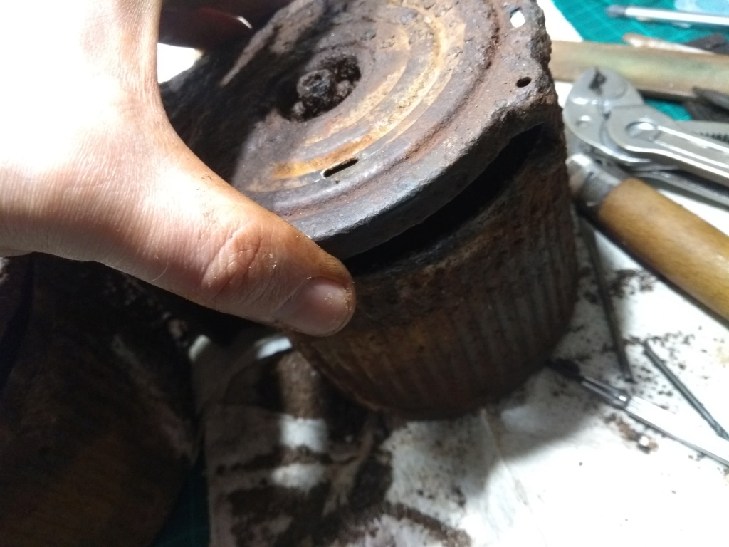

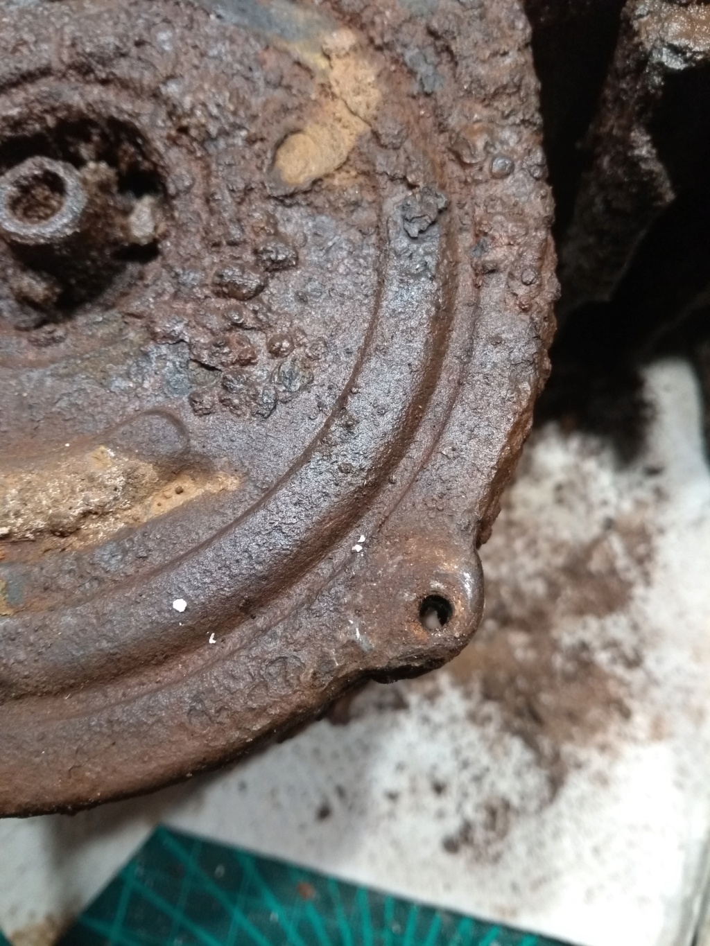

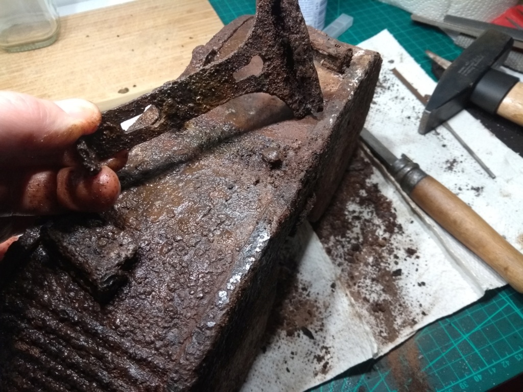

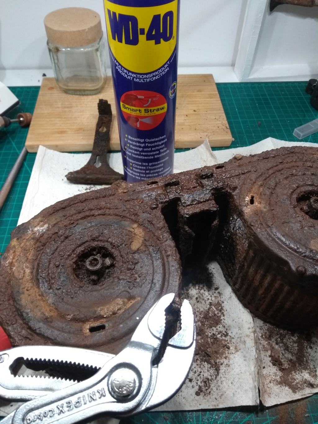

J'ai réussi à l'ouvrir. J'ai aspergé le locquet au WD40 puis tapoté au marteau jusqu'à ce qu'il vienne en position, puis l'ai levé et enlevé. Restauration d'un chargeur tambour double de MG15 Img_2211
Les têtes des vis du boîtier étaient très rouillées et partaient partiellement en morceaux. J'ai arrosé au WD40 puis ais chauffé le tout à la flamme. J'ai réussi à en devisserdeux, les autres ont cassé. Restauration d'un chargeur tambour double de MG15 Img_2206
Restauration d'un chargeur tambour double de MG15 Img_2208
Restauration d'un chargeur tambour double de MG15 Img_2207
J'ai dû alors scié le reste des têtes qui partent en morceaux, puis j'ai partiellement forré avec une petite mèche de 3mm à l'emplacement des vis.
Restauration d'un chargeur tambour double de MG15 Img_2209
Restauration d'un chargeur tambour double de MG15 Img_2210
Finalement, en tapant très légèrement sur les bords du capot, il s'est ouvert... 😃
L'intérieur est franchement propre, et je pensais qu'il était plein car il y avait deux cartouches visibles dans la gueule d'alimentation, mais en fait, ce sont des cartouches factices fixées dans le système d'alimentation du chargeur et qui servent de guide... C'est assez dingue. Restauration d'un chargeur tambour double de MG15 Img_2213
Restauration d'un chargeur tambour double de MG15 Img_2212
Il est noté 34 sur le système interne. ( Comme la MG).
Restauration d'un chargeur tambour double de MG15 Img_2216
Restauration d'un chargeur tambour double de MG15 Img_2215
Restauration d'un chargeur tambour double de MG15 Img_2217
Voilà, je vais désormais tenter de nettoyer tout cela, et de lui redonner un beau cachet. Je vous tiens au jus.

Non, c'est bien parti.
Les ressorts sont en parfait état, il n'y a plus qu'à dérouiller le tout et changer les vis.
Ca devrait donner quelque chose de bien.
Pour retirer les morceaux de vis il va certainement falloir chauffer, personnellement j'utilise un pistolet à chaleur par induction.
C'est pas donné mais c'est un outil que je qualifierais d'indispensable depuis que je m'en sers.
