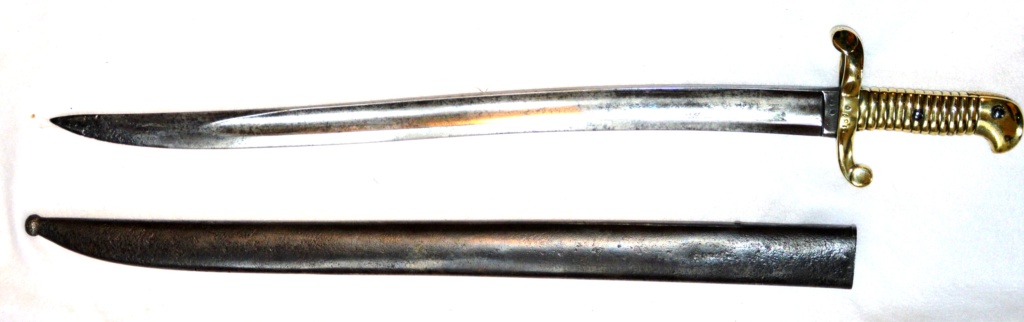

J'ai mis en vente cette 1842 pour carabine modèle 1840 "Thierry" sur le forum.
Un membre intéressé me demande s'il est possible de la monter sur un autre modèle (genre mousqueton 1829 Tbis ou carabine 1846) ou si c'est uniquement spécifique à la carabine 1840 ?
Merci d'avance,
TRAJAN
Diamètre intérieur de douille : 24 mm

Pour le mousqueton d'artillerie 1829 c'est non le diamètre intérieur de douille doit faire 21 pas 23 mm , pour la carabine Thierry normalement c'est le modèle 1840 a croisière Laiton (longueur totale 625 mm) , la baio 42 fait une longueur totale de 700mm normalement.

Bonjour Rougeau,
Merci pour votre éclairage.
Pour la Thierry la croisière doit toujours être en laiton ? Aucun variante à croisière en fer ?
Celle que je présente fait 70 cm de long. Ce serait donc une 1842 standard avec un diamètre de douille légèrement supérieur ?

a ma connaissance que des croisières laiton et la longueur parle d'elle même c'est pas une thierry . Plutôt une 1842 oui , quelque est le diamètre intérieur de la douille ?

24 mm

Comme sur la Thierry justement

Bonsoir, je me réfère à ce hors série de la Gazette des armes: Question sur baionnette 1842 A2d77910 Si je résume bien ( mais il y a d’autres variations et pas seulement sur le diamètre de la douille), le sabre-baïonnette modèle 1842 existe avec un diamètre intérieur de la douille de 23,7 cm pour la carabine de chasseurs, 26 pour le fusil de rempart. En 1845, il y a une rare variante de 21,5 cm pour le fusil de voltigeur 1822 pour l’école spéciale militaire et en 1848, un modèle pour le mousqueton d’artillerie de lui aussi 21,5 cm. À partir de 1858 apparaît un modèle modifié au niveau du système de verrouillage. Pour la croisière en laiton, c’est uniquement sur la 1840 (qui est plutôt rare). Cordialement

Donc celle que je présente est pour une carabine de chasseur second Empire.

Mais la baïonnette de rempart a aussi une croisière en bronze/laiton non ?

Oui tout à fait, vu sa date de fabrication en 1856. Par contre je ne pourrais pas vous dire quel est le modèle de carabine, je n’ai aucune connaissance ni documentation sur les armes à feu. Le sabre-baïonnette modèle 1840 existe bien en version 24 mm pour la carabine de chasseurs et 27 pour le fusil de rempart, mais il n’est plus fabriqué en 1856. Cordialement
