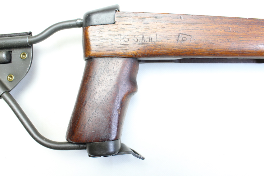

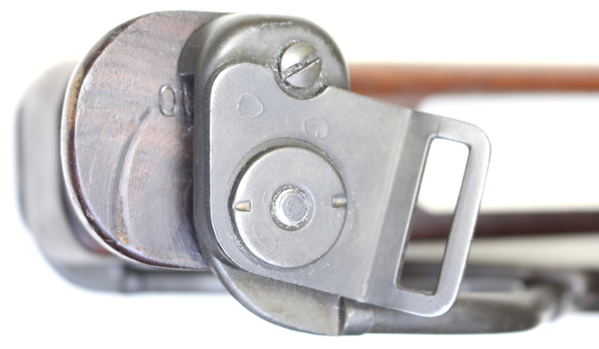

J'ai récupéré cette crosse M1A1 il y a peu.
Après examen, elle apparait comme une authentique "hight wood" première génération, avec les bons marquages aux bons endroits, à moins que les spécialistes que vous êtes ne remarquent une erreur rédhibitoire.
J'aurai l'une ou l'autre question à vous poser, si vous le permettez.
1) Cette crosse est elle authentique seconde guerre.
2) Le marquage arsenal " PS SAA P" sur le côté droit du fût est il d'origine WW2 ou après.
3) Si le remplacement a été effectué après guerre, pourquoi ne pas y avoir apporté les modifications prévues à l'époque: découpe low wood, garde main 4 rivets etc.
Merci pour vos réponses,
Carfin.

Belle crosse M1A1 précoce repassée en atelier San Antonio Armory (SAA) avec tous les marquages.
Quand, théoriquement, lors des vérifications post guerre, pourquoi non modifiée, je ne suis pas sûr qu'elles l'aient été toutes, ce n'est pas la 1ères que je vois.
Il y a peut-être une explication, à suivre.

pour le passage en arsenal , la procédure est simple et décrite dans le TM9-127 de 1953
mise a nue et remontage au nouveau standard et poinçon d'arsenal
qui peut dire quand ce garde main est venue sur cette M1A1 ?
l'inspection de la ferraille pourrait en dire plus
Cdl

Merci pour vos réponses rapides.
Donc d'après vous, ce serait une modification après guerre sur une crosse de rechange précoce : Auriez vous une fourchette de dates de production de ces crosses précoces à avancer SVP.
Vers quelle époque situez vous cette modification : fin WW2 , Corée , Indochine ou Algérie.
Comme je collectionne tout ce qui touche à la WW2, je préférerais un montage avec mannequin WW2.
Carfin.
