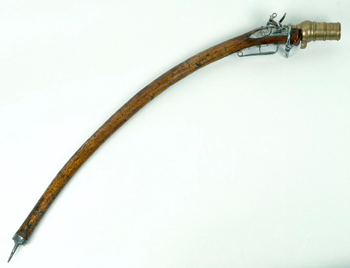

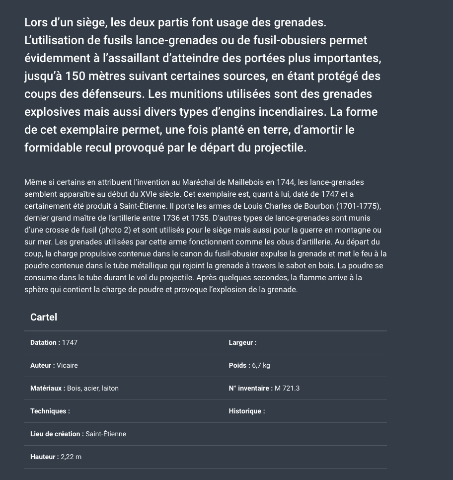

Le fusil représenté sur le dessin existe en vrai donc je pense que ce canonnier a du le voir ou même l'utiliser pendant sa carrière. Ce fusil à grenade est exposé au Musée de l'Armée à Paris, un deuxième exemplaire avec une crosse normale est dans la même vitrine. Je reprend la description du MA sur leur site internet.
Le fusil à grenade du MA ne porte pas de système à visée.
