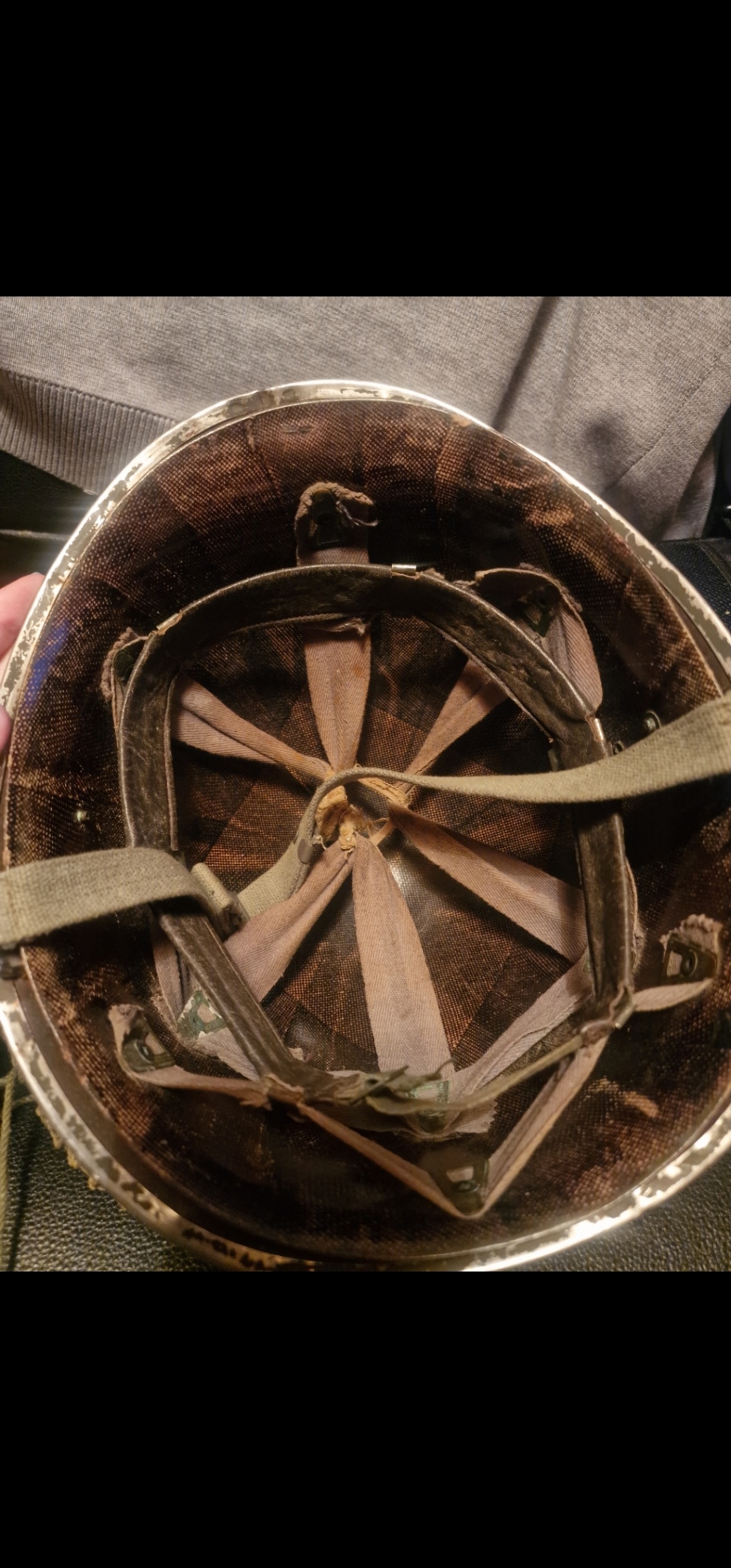

| Et voici l'intérieur, merci ![Casque américain ? Screen34](https://i.servimg.com/u/f29/20/47/23/33/screen34.jpg) |

| Bonjour, la coque est bien us et seconde guerre, le marquage caporal latéral est assez typique de la 103rd infantry et de la 11th armored. Il n'y a pas de marquage dans le casque (nom, numéro,...?) Le liner ne me semble pas us, les jugulaires sont françaises/hollandaises
Bertrand |

la coque est bien WW2 , il me semble avoir vu que le jonc soit ferme a l avant , y a t il possibilité d avoir une photo des pontets , ce sont les éléments ou sont fixées les sangles de fermeture de la coque , car il existe 2 modèles , pontets fixes et mobiles ?

Ce qui est étonnant c'est que les pontets de jugulaires soient fixes et que la boucle de jugulaire soit peinte en verte.

| Bonjour Merci pour ces autres photos. Quel est le marquage en fond de casque léger? De plus , ce casque léger à t'il bien un trou d'aération sur le devant? Merci JC |

Amicalement orXo Bonjour Cela s’explique simplement puisque cette jugulaire est française post ww2, pour le casque modèle 51. Ça se voit sur des casques réutilisés en AFN, mais il est possible que ce casque ait subit des remontages farfelus et pas forcément d’époque très ancienne… |

Amicalement orXo Bonjour Cela s’explique simplement puisque cette jugulaire est française post ww2, pour le casque modèle 51. Ça se voit sur des casques réutilisés en AFN, mais il est possible que ce casque ait subit des remontages farfelus et pas forcément d’époque très ancienne… Hello, Tout à fait d’accord avec vous. Pardon de ne pas avoir été dans l’affirmatif ![Smile](/users/1514/55/72/03/smiles/484371.gif) Amicalement, orXo |

Je rajouterais que le sweet-band ( bandeau en cuir du casque léger ) n'est pas US.
