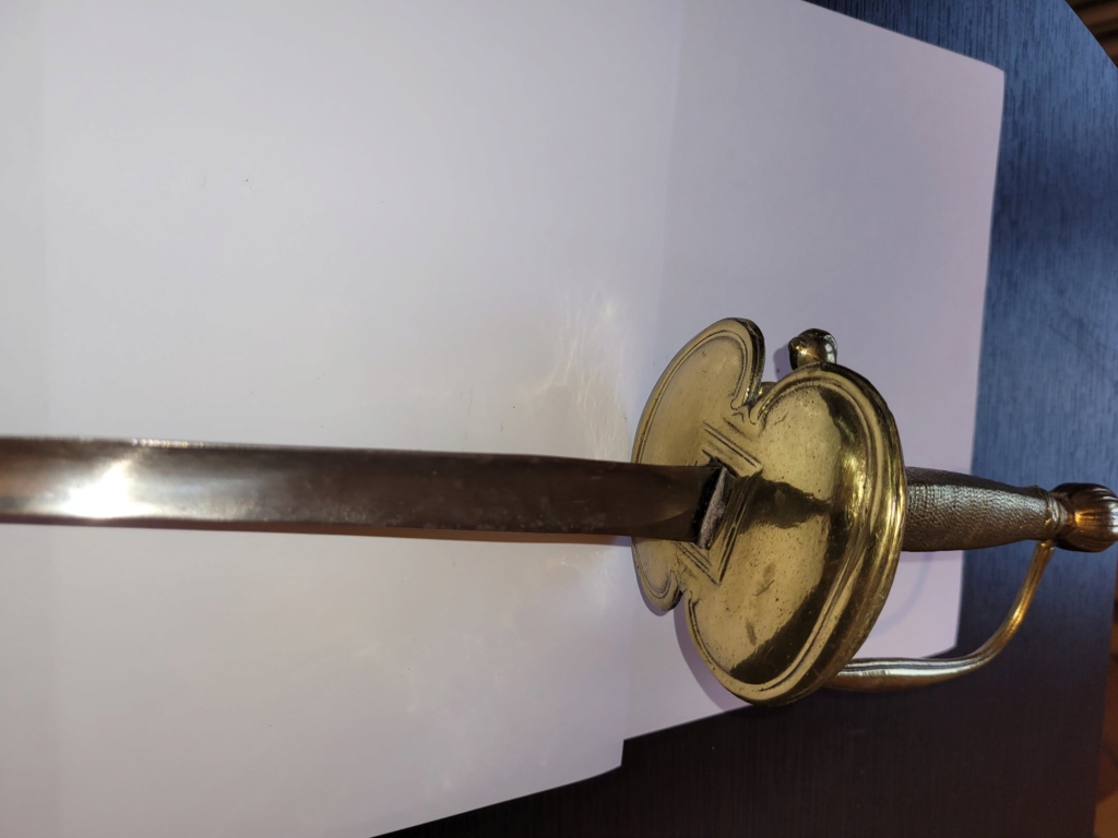

Besoin d'aide (comme d'habitude)
Petite épée, démontable, lame tri pan de 85 cm, acier correct, 2 pans coupants, pas de fourreau.
Pas possible pour moi de passer les doigts dans le pont d'âne
Qu'est ce ? quelle époque? Je n'y connais rien mais ... je penche pour une épée XIX ième pour "faire" noble ... ?

courant XIX° je pense que oui, mais plutôt épée d'officier ou de fonctionnaire important.
La noblesse a fini de se promener en épée quelque temps auparavant tout de même il me semble.
Et je la verrais bien étrangère, mais de où scratch

La poignée correspond quand même aux épées d'officier 1767 française.
Peut être un remontage avec une lame plus récente.

Oui en effet, bien vu!
Je cherchais dans les épée tardives du XIX°.
Le pommeau allongé correspond à la version 1767 modifiée 1775-76.
La lame triangulaire est de la forme dite à la mousquetaire, et elle correspond assez à l'époque et au modèle.
On aurait donc ici une belle épée d'officier du début du règne de Louis XVI.

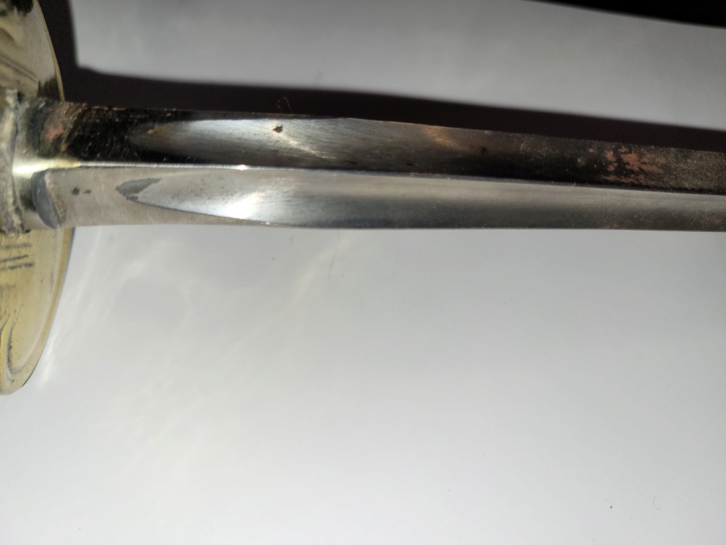

Loin d'être spécialiste, mais la lame me paraît quand même plus récente.
La forme au talon et la façon dont finissent les deux gorges ne ressemble pas à se que j'ai déjà pu rencontrer. Je peux me tromper biensur.

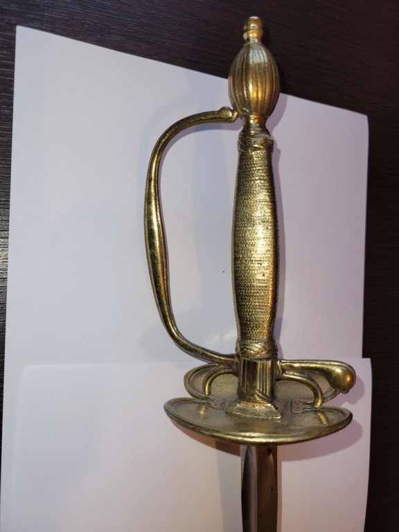

La monture est bien du modèle 1767 d'officier d'infanterie, laquelle est restée réglementaire de 1767 à 1792, et dont le port est resté toléré ultérieurement. En revanche, la lame est de fantaisie. Voir ici :

Fantaisie = non réglementaire
Cette lame semble du XIXe siècle, mais sans élément permettant de la dater, on ne peut guère en dire plus.

Petite remarque, la fusée est monobloc, ce n'est pas un filigrane.
Aucun marquage, pas de gravure. La branche de garde se démonte par pression et élasticité, puis on dévisse le pommeau et la fusée.

Si elle se demonte comme expliqué, je dirais donc une reproduction moderne.

En effet, si la poignée est monobloc, c'est une reproduction !

De plus, sur un modèle authentique, la branche de garde n'est pas une pièce à part : branche de garde, quillon et annelets forment une seule pièce.

Ne semble t'il pas que le filigrane de la fusée (et la fusée ainsi que les deux anneaux normalament tressés)soit un moulage ?

Exact. c'est pour celà que je penche pour fin XIX ième ou comme je l'ai trouvé sur ce site du Manufrance début XX ième ..
