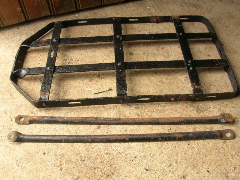

j'ai aussi cette piéce en attente de reception
elle n'as plus de charniére mais je l'ai eu pour un prix plus que sympatique
merci a la personne qui se reconnaitra
mon vélo allemand Mhbxj6
mon vélo allemand 2wf5z6q
mon vélo allemand Wjgyzt
mon vélo allemand 1zg5dzq

je suis en attente de réception de cette pièce
mon vélo allemand Pb00110
mon vélo allemand Pb00210
j'ai nettoyer la caisse en sortant du lycée j'ai fais un système d'attache a partir de pièces de mécano
des photos bientôt
