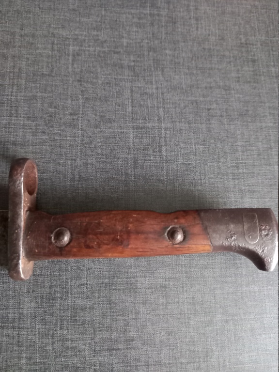

J'aurais besoin de conseils pour restaurer une baïonnette allemande.
On m'a conseillé de mettre du WD40 pour le bouton de verrou, ms je n'ai aucune idée de comment procéder.

Le jeu en vaut il la chandelle ? ne serait-ce pas judicieux de la poser en vitrine telle quelle ?
Dans tous les cas le WD40 est magique mais dans des cas moins oxydé que votre pièce et il faut être très patient (j'ai mis 3 semaine à décoincer sans trop de dommage un bouton pression de housse de gourde allemande) .
Un copain laissait tremper les pièces comme ça 6 mois à 1 an dans le gasoil, cela semblait fonctionner
La seule solution rapide est une chauffe du bouton au chalumeau .
ça, ça marche à tous les coups, j'ai souvent procédé ainsi mais le seul truc....................il faut un chalumeau (oxygène acétylène, pas le truc de cuisine à gaz)
Bon courage ! Very Happy

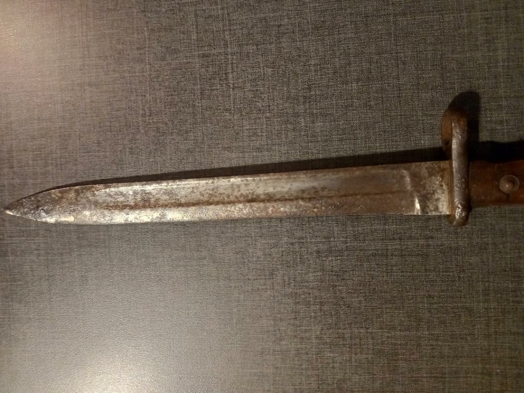

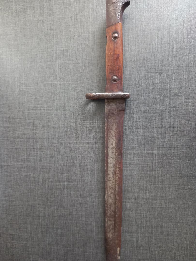

quel est l'état de la lame ? dans une vitrine c'est ce qui prédominera , bien plus que le verrou ... enfin ce n'est que mon avis ;-)

En trempant le talon dans du vinaigre blanc a devrait venir au bout de 24 heures, peut-être même avant.
Sinon, du WD40 + chauffe au butagaz jusqu'à ce que le WD40 qui s'est glissé dans les interstices s'enflamme. Ca marche bien aussi.
Par contre, pour effectuer un traitement général, il faudra retirer les plaquettes et là, c'est plus compliqué sans les abimer scratch

Frantzi, j'ai remis des photos de la lame.

Bonsoir , l'oxalique va deteindre le bois mais ce n'est pas un dommage irréversible, le démontage des plaquettes me semble impossible . J'aurai tenté oxalique . Pour déverrouiller le bouton poussoir, comme dit plus haut , chauffage au chalumeau à rouge puis trempage immédiat eau froide pour choc thermique, wd 40 à suivre pour débloquer, ça devrait fonctionner. Il y a de nombreuses démonstration de restauration de baïonnette sur YouTube, ça peut vous donner de bonnes pistes 😉😉😉
Bien amicalement
