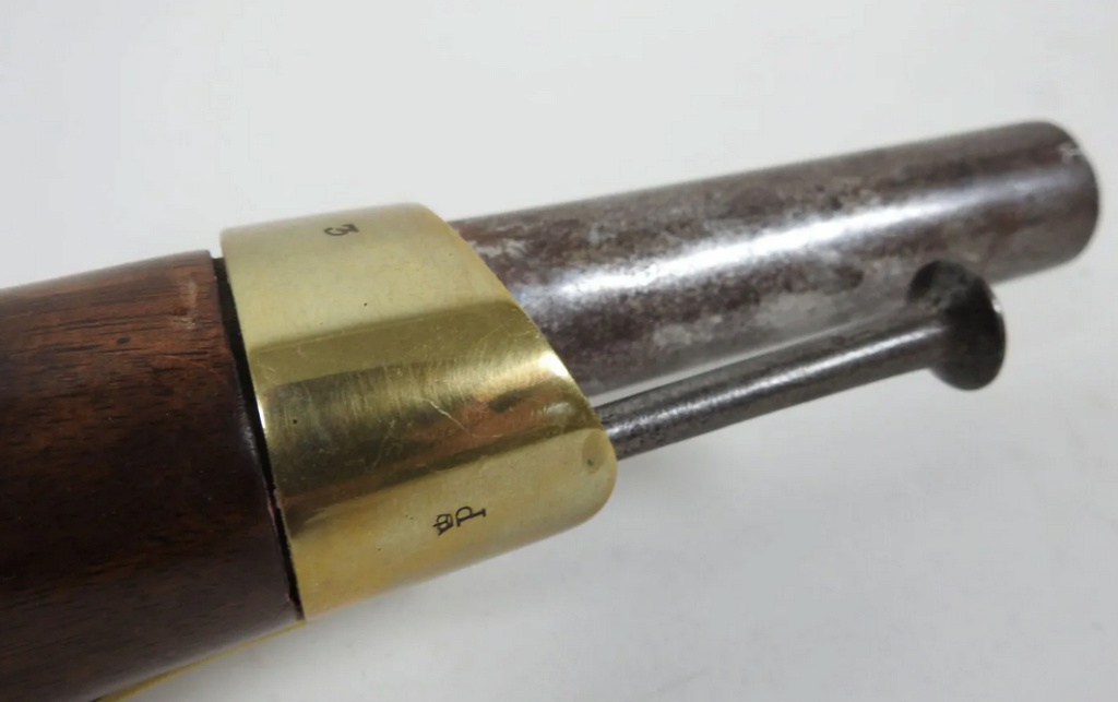

Bonsoir à tous,
Rentré il y a peu, ce pistolet An 13
Belle patine, avec légère fleur de rouille, sans aucune peau d'orange. Canon dans sa longueur et avec une belle épaisseur
L'ensemble des poinçons garniture sont : P
Platine avec le J, sans couronne
Vis de mord cassée, absence de date sur le bois et du poinçon EF
Je pense qu'il est cohérent, néanmoins, je doute sur la vis du chien(tête ronde) et la baguette.
Cette dernière présente un pas de vis, mais ne vis pas.
Que pensez vous de ce pistolet est son ensemble.
D'avance merci

Il est cohérent par ses marquages
Pistolet en état correct
Un contraste entre la monture et l'ensemble des parties métalliques comme si l'embellissement n'avait pas été complétement achevé.
Le filetage ne se visse pas dans le logement de la baguette. Il sert à monter un outil de déchargement : tire-balle, tire-bourre.

Je le trouve très bien cet an 13. Il est de quelle année ?
Il sera facilement parfait. C'est le genre de pièce dont je me serai porté acquéreur je crois.

Tribunusmilitum a écrit:
Ok, je suis novice en la matière Embarassed
Par contre la baguette, du coup, ne tient pas et nage légèrement dans son logement

Concernant la vis de maintien du chien,
Cet vis est elle époque, déjà rencontré ?
Me faut il donc la remplacer ?
Il est de 1808, bien marquée, sur le canon coté gauche avec un C devant

MessageSujet: Re: Pistolet an 13 votre avis   Pistolet an 13 votre avis EmptySam 19 Nov 2022 - 11:19
voyez vous également d'autre vis qui serait à changer, notamment celle qui maintien le canon sur le dessus ?

Bonjour , pour moi la vis qui tient le canon est d'époque , il suffit de la démonter pour vérifier , Pistolet an 13 votre avis 30243

Re , pour vous aider , un identique démonté et la vis de queue de culasse juste en dessous de la contre platine Pistolet an 13 votre avis Dsc03111
Fil
La vis du pontet semble bien d'époque comme l'a dit 1873M (d'ailleurs je le salue)
Par contre la vis du chien n'est pas conforme au modèle, il faudrait une vis "carrée".
Celle présente est à tête ronde
A mon avis, il faut le conserver comme il est, sans changement de vis sauf peut-être la vis de maintien de la mâchoire du chien
Wink
