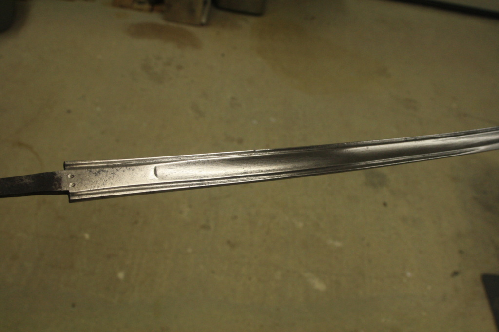

Bonjour à tous ,
voici un sabre d'officier de marine 3°R sur la base d'un modèle 1853/70 mais fantaisie .
Fantaisie par la lame de chez Coulaux et Cie Klingenthal qui daterait au environ de 1895 par rapport aux poinçons .
lame très fine et longue 760mm , large de 22mm au talon et épaisse de 6mm.
double gorge fine en haut et bas de lame et un grand pan creux central  semblable à certaines lames de Tolède .
Bref , rien de règlementaire dans cette lame...
Place aux photos
Sabre de marine  modèle 53/70 de luxe  B_110
Sabre de marine  modèle 53/70 de luxe  B_710
Sabre de marine  modèle 53/70 de luxe  B_810
Sabre de marine  modèle 53/70 de luxe  A_110
Sabre de marine  modèle 53/70 de luxe  B_610

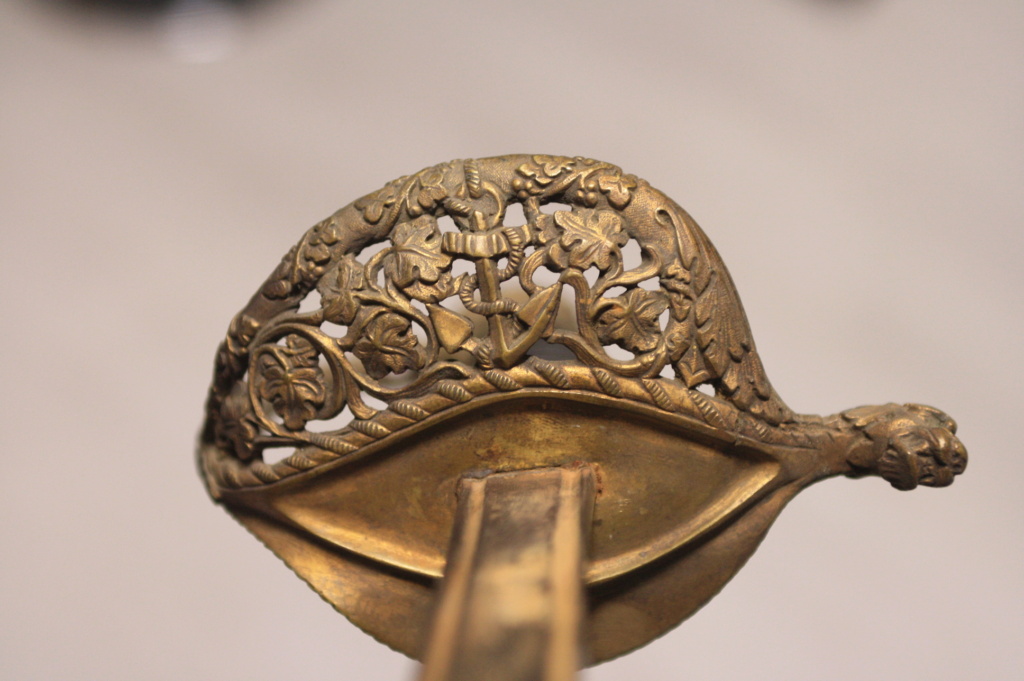

Pour commencer la restauration, vérification de la calotte longue si celle-ci est en un seul morceau. Ce qui, pour le démontage serait différent.
Calotte longue en un seul morceau.
Déterminer la soie en nettoyant le haut de la calotte. Bien caler le sabre dans un étau avec les protections .
Puis meuler doucement la soie sans attaquer la partie laitonnée
Puis prendre un foret acier d'un diamètre légèrement inférieur que l'ouverture (perçage 1mm voir 2mm maxi).

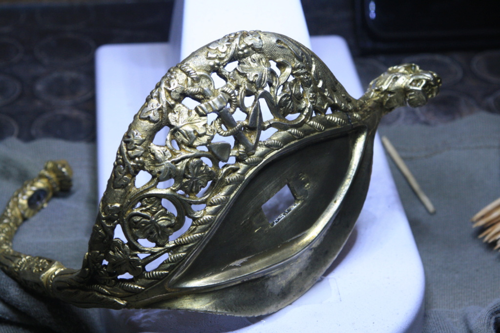

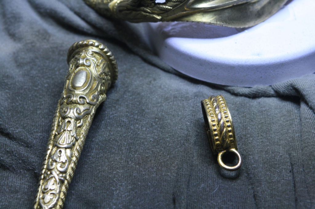

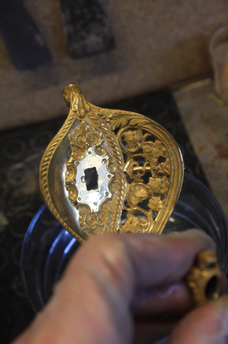

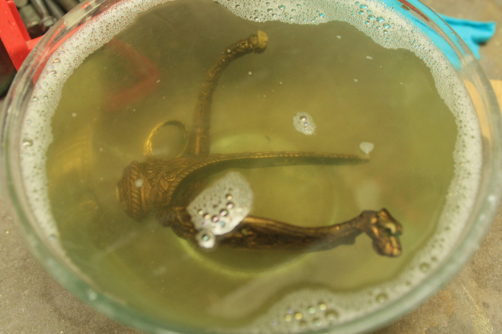

Trempage de la garde , bague et de la calotte dans de l'eau chaude et du savon pendant quelques heures.
Et ensuite , premier nettoyage à la brosse à dents.
Et la magie opère . la dorure est là.
Sabre de marine  modèle 53/70 de luxe  C_1410
Sabre de marine  modèle 53/70 de luxe  C_1510
Sabre de marine  modèle 53/70 de luxe  C_1610
Sabre de marine  modèle 53/70 de luxe  C_2311
Premier nettoyage fini , voyez la couleur de l'eau
Sabre de marine  modèle 53/70 de luxe  C_2011
et c'est reparti pour au moins une semaine comme ça et en grattant dans les creux avec des cures -dents.

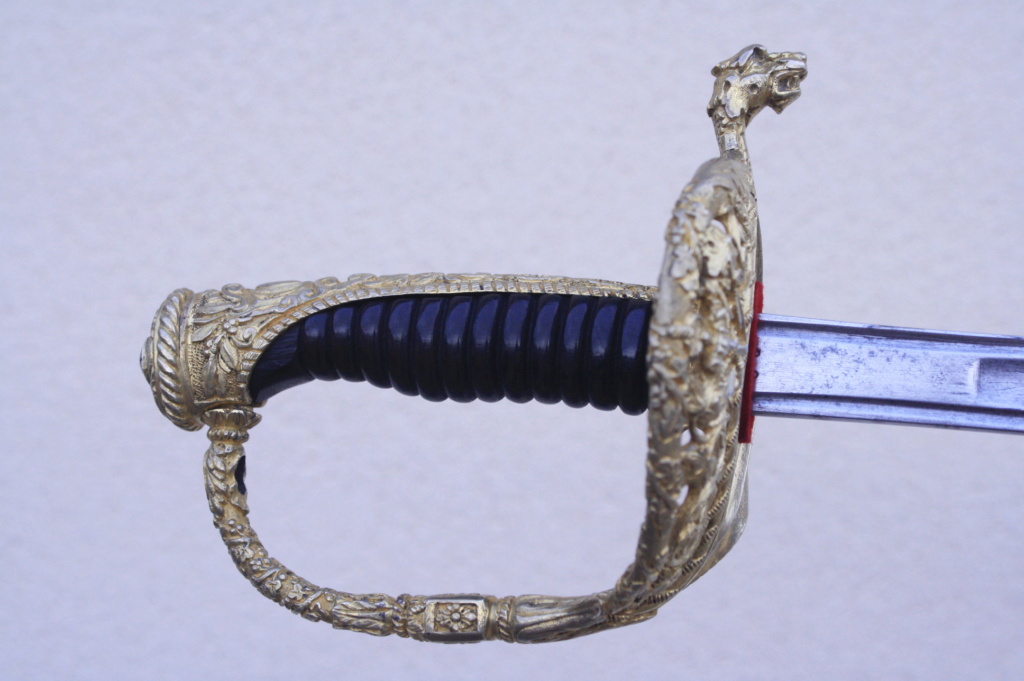

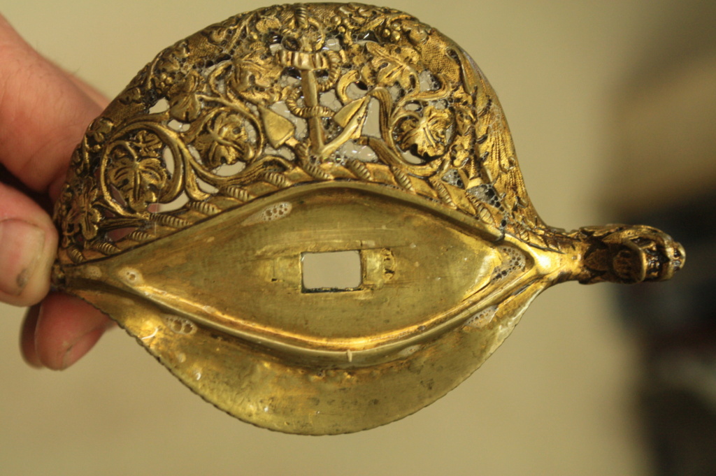

après plusieurs jours dans le bain , j'ai sorti la garde , la calotte longue et la bague pour continuer le nettoyage.
un coup de savon , brosse à dents et autres , un petit passage au produit de polissage sans frotter
Cela permet de laisser agir le produit sans qu'il s'incruste dans les petits trous
Un passage au chiffon en coton (à la main) et savonnage complet
Leger polissage et savonnage rinçage pour enlever les dernière traces noires
Pour finir tout cela passage dans de l'eau avec de l'ammoniaque (2cl pour 0,5l d'eau) pour faire ressortir la dorure. attention aux vapeurs. et rinçage .
Voici le résultat avec un montage a blanc avec la lame et la cravate.
Sabre de marine  modèle 53/70 de luxe  Img_2511
Sabre de marine  modèle 53/70 de luxe  Img_2510
Sabre de marine  modèle 53/70 de luxe  Img_2512
J'en ai profité pour redresser la tête de la garde (juste un peu )
Sabre de marine  modèle 53/70 de luxe  Img_2513
