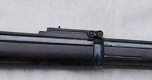

Organe essentiel du fusil, la hausse réglable système Buffington.
Vue de profil, c'est essentiellement plat, deux molettes visibles sur l'avant.

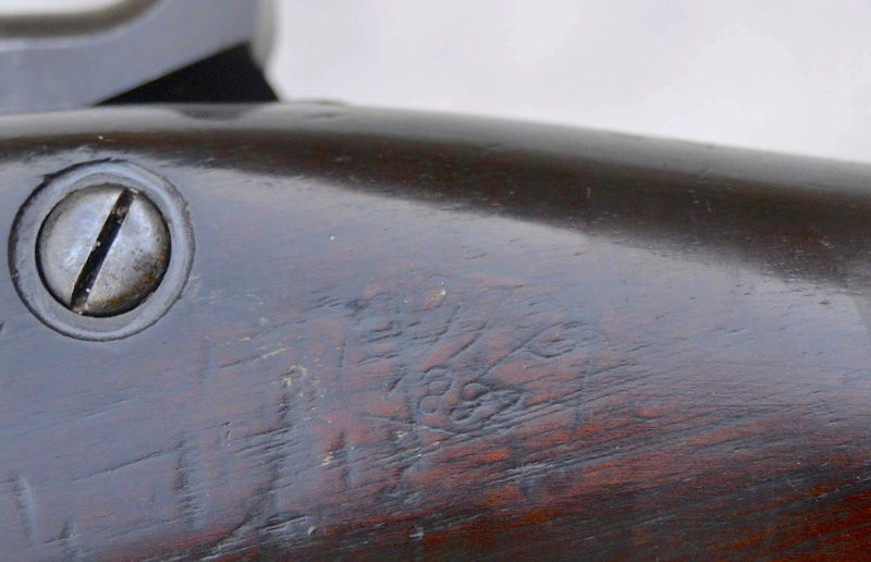

La monture en noyer porte un cartouche rectangulaire au niveau des vis de contre platine.
On déchiffre SWP et la date 1884 ou 1887. C'est la marque de Samuel W. Porter, maitre armurier à l'arsenal de Springfield de 1879 à 1894 :
