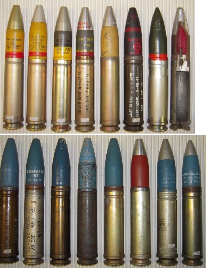

Il y a 15 ans, alors au collège, un ami m'avait donné une "balle" qu'il avait trouvé, j'ai jamais eu d'infos sur le lieu ou le contexte, et j'ai gardé ça longtemps dans ma chambre, puis ça a terminé dans un carton,
Je viens de retomber dessus aujourd'hui en vidant un carton, j'aurais bien voulu savoir ce que c'était, si c'est un obus ou une balle
L'arrière présente un carré, j'ai lu que c'était signe que c'était inerte (entrainement), mais j'aimerais confirmation, et savoir si sans ce carré, cela présenterait un risque ou si c'est un vulgaire bout de métal
Merci pour votre aide Smile
PS: Pas de "objet inconnu touche à ton ***" svp, j'ai eu ça quand j'étais gamin et ça a toujours fait partis de la déco de ma chambre d'ado, à cet âge on se pose moin de question, j'ai sûrement même dû le faire tomber une dizaine de fois, donc trop tard pour les leçons malheureusement lol

oui c'est un 30mm DEFA pour avions "Mirages" et hélicoptères Français (années 1950/1960) .. c'est le modele inerte et normalement peint en bleu .. (Le canon aérien 552 de calibre 30 × 113 mm est un canon revolver fabriqué par la DEFA. Il arma les principaux avions de combat de l'armée de l'air française à partir de 1953. )

C'est le modèle inerte, ce qui veut dire qu'il existe la même chose mais non inerte? Du coup c'est rempli de poudre explosive ?

oui bien sur .. le vôtre possède le petit carré et ça c'est bien .. il est lesté avec du sable ou autre matière inerte
Identification balle ou obus Defa10

Bonsoir les Passionnés
Pour répondre à votre question
Si mes souvenirs sont justes :
Diamètre hors ceinture rayée
< 20 mm la munition est une balle, et elle a un étuis
> 20 mm la munition est un obus et il a une douille.
votre objet est probablement un obus inerte (= pas de risque d'explosion ou autre dégât qu'un trou) qui a été tiré (la ceinture porte les empreintes des rayures du canon).
