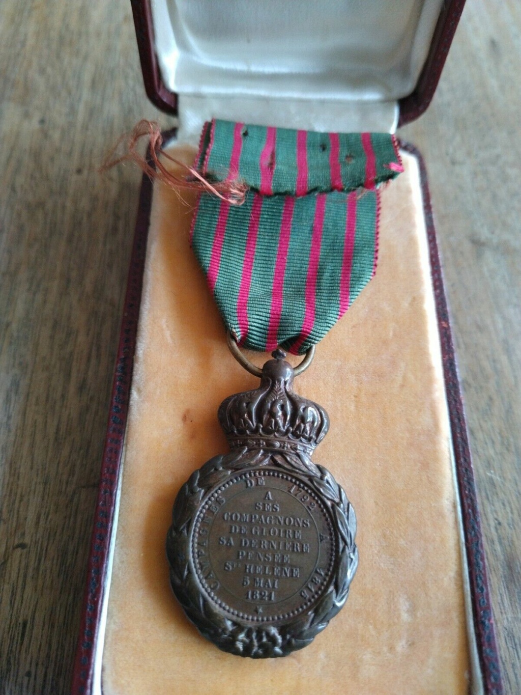

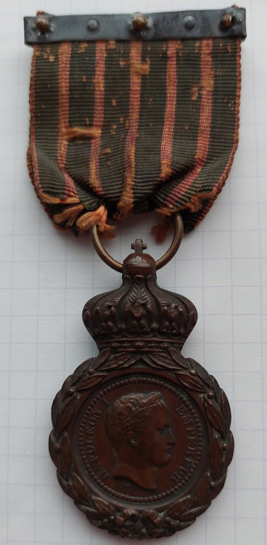

Je met en authentification ce ruban de cette medaille à vendre sur le forum pour savoir si il est bien d'époque, ou si il s'agit d'un ruban récent.

Sans l’avoir en main c’est très compliqué.
Les couleurs ne rendent pas pareil sur les deux photos.
A l’avers j’aurai dit pas bon, mais le revers à les bonnes couleurs.
Et je n’aime pas le découpage en dents de scie du ruban.
Il faudrait voir la matière. Et la largeur précise.
Là, franchement … Joker !
Par contre la boîte n’est pas pour une Ste Hélène.

J'avais noté une largeur de 38 mm, vert avec cinq raies rouges (plutôt framboise)de 1,8 mm chacune et un liseré rouge de 1 mm sur les bords. Celui montré me fait plutôt penser à un ruban d'une croix de guerre! Ceci, bien sure, n'engage que moi.

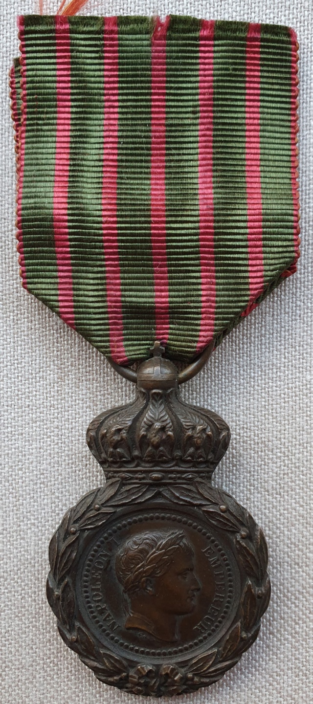

En voici un bon

photo emprunté à Jean phy du FIM

Bonsoir, pour moi c'est un ruban de Croix de guerre 14-18 et non de Ste Hélène. Le rouge tire sur le framboise sur les bonnes comme le montre Lima Delta. Bonne soirée. Mob'gén'

Voici une comparaison avec le ruban de croix de guerre honnêtement il n'y a pas photo...

Là, du coup, c’est l’anneau de la Sté Hélène qui n’a pas l’air bon 👐🏻

Différence de patine? Mais le ruban est bon.
