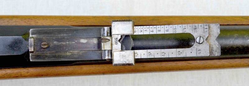

La hausse mobile retournée vers l'avant pour montrer la double échelle des distances, graduée en hectomètres.
À gauche, l'échelle pour le cran mobile inférieur donnant les portées entre 350 et 1300 mètres.
À droite, l'échelle pour le cran supérieur de la rallonge donnant les distances de 1400 à 2000 mètres.
Cette hausse est donc assez compliquée à utiliser pour le biffin de 1880. Ainsi, lorsque le tir est ordonné pour la distance de 700 mètres, notre fantassin doit choisir le bon cran de mire sachant qu'il en a 4 superposés devant ses yeux :

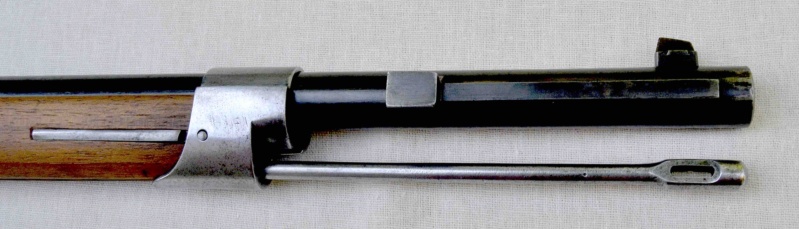

L'embouchoir, la baguette et le tenon de baïonnette.
Il faut noter que la grenadière et l'embouchoir sont polis blanc et semblent n'avoir jamais été bronzés.
Le guidon, de bonne taille, monté à queue d'aronde fait saillie de 5 mm sur son embase :
Un fusil d'infanterie 1874 M80 Gras très curieux. Grasci17
La bouche du canon.
Le guidon triangulaire et son embase.

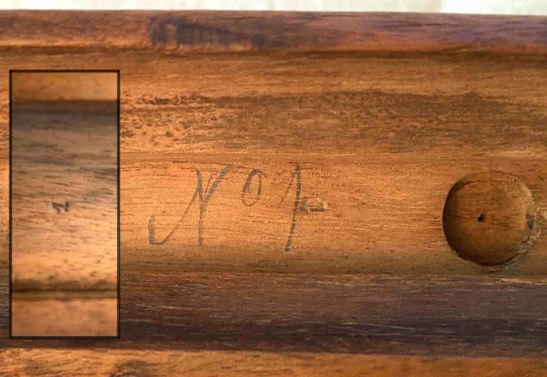

À l'intérieur de la monture nous voyons l'inscription manuscrite au crayon "N° 1" ainsi que le minuscule poinçon 1 :

Conclusion.
Ce fusil est pour moi une énigme.
De fabrication très soignée, l'intérieur est en meilleur état que l'extérieur qui a subi les marques d'un usage qui a dû se limiter à des manipulations. Le canon et la culasse mobile sont restés à l'état neuf et sans usure.
On a pris soin de numéroter à l'identique les principales pièces de l'arme. S'agit-il d'un exemplaire de pré-série au vu de son numéro 1 ?
Enfin, à quoi donc a servi ce fusil ?
Une société de tir, alors qu'il n'a quasiment pas tiré ... ?
À un "bataillon scolaire" ou il n'a servi qu'à faire de l'ordre serré ... alors qu'on trouvait des "armes factices" faites pour cela ?
Quand à moi, il me reste à refaire une cartouche et à l'essayer au tir.
C'est un nouveau challenge.
En guise de tableau final, voici le fusil avec ses cartouches d'origine et une baïonnette Mle 1874 :
