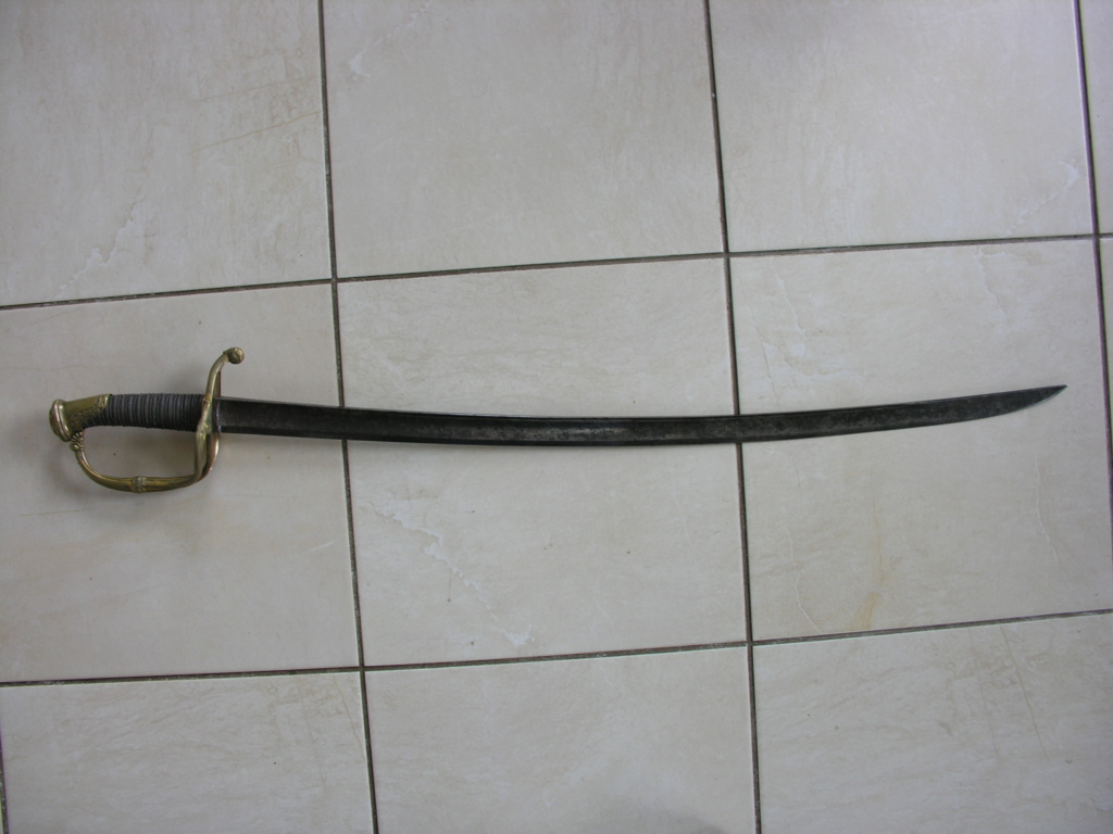

Un ami qui viens d'aider sa mère a aménager dans un appartement plus approprié à sa mère que la grande maison où elle avait du mal à faire face a trouvé en faisant les cartons deux armes blanches que je pense être
1)- un glaive d'artillerie mle 1816 sans aucun marquage que j'aurai tendance à attribuer, de ce fait, à la garde nationale et pour la valeur dans ce bel état à 200€

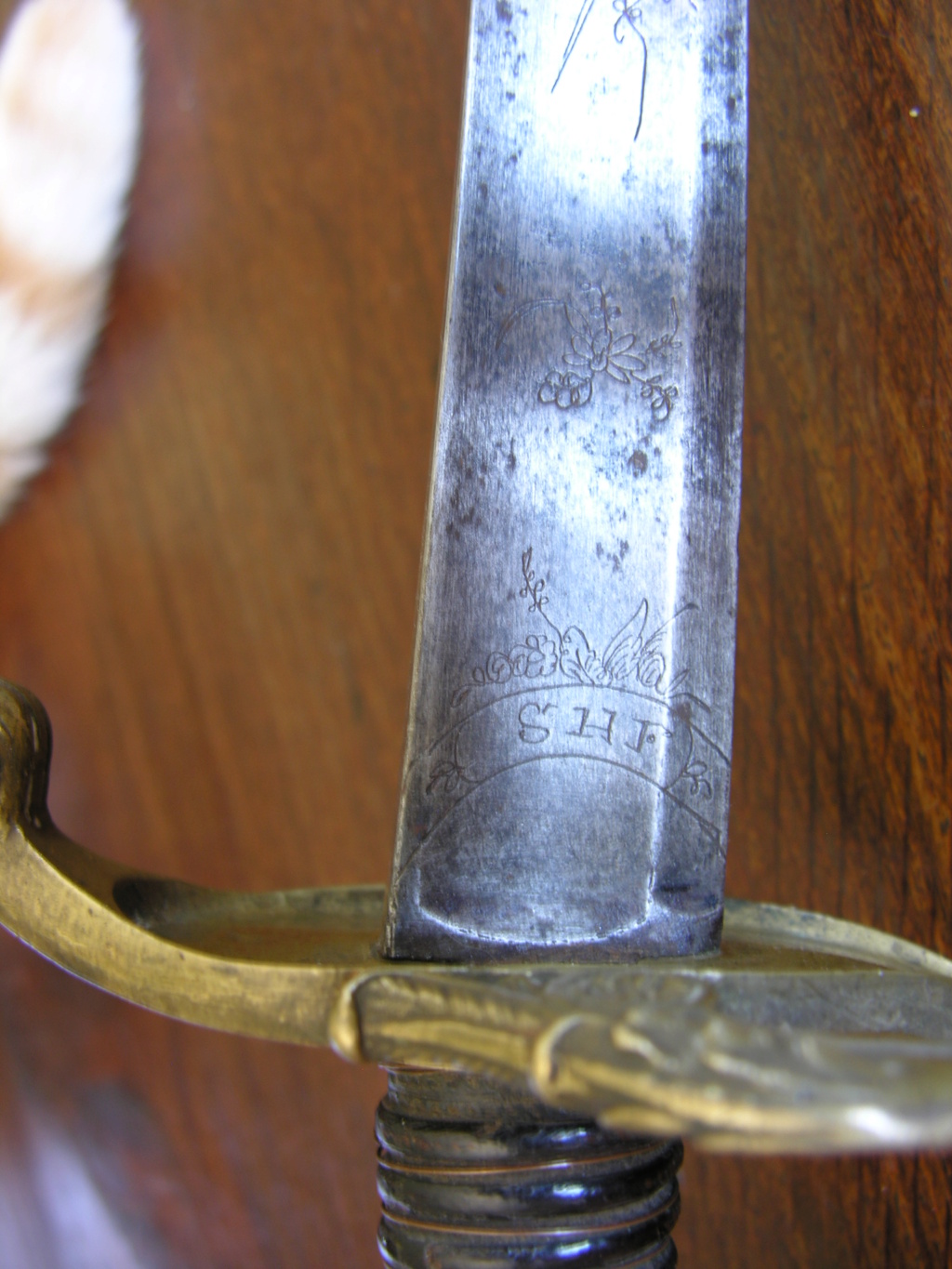

2)- un sabre mle 1821 simple mais à la gravure de la garde fine avec peau de "galuchat" on voit mal car très effacé mas la lame sans gravure est de Klingenthal. Il a un fourreau en fer tout à fait à sa taille. Aucun marquage de fournisseur. Je l'attribuerai à un officier de la garde nationale fin Louis Philippe début II empire ou présidence. Je l'estime dans cet état à 350 à 400€ en particulier à cause de son fourreau de fer peu courant.
Merci de confirmer les modèles et attributions ainsi que l'estimation. Je précise que ce n'est pas dans le but d'acheter mais pour donner une idée à mon ami afin qu'il sache à quoi s'en tenir pour la suite qu'il voudra bien donner à ces deux sabres.

Oups avec les photos c'est mieux
1)-
aide pour confirmer identifiquation et estimation Img20234
aide pour confirmer identifiquation et estimation Img20235
2)-
aide pour confirmer identifiquation et estimation Img20237
aide pour confirmer identifiquation et estimation Img20236
aide pour confirmer identifiquation et estimation Img20238

Gwalchaved a écrit:
Merci le barde. C'est vrais qu'il est simple et en somme courant, mais il a de la peau de galuchat et un fourreau en fer avec lequel on trouve rarement ce mle. Mais je prends note pour abaisser ma fourchette..
Bonjour MIchel,
Tu as raison de dire que le 1821 d'officier avec un fourreau en fer est rare. Les néophytes croient que c'est un mariage de circonstance et donc une bidouille. C'est faux, j'en ai présenté un page 57 et 56 du T2 1830-1870, que j'ai eu du mal à dénicher, dans une vte au Mans. J'avais raté le 1er dans une vte à Paris chez Ader, il y a 2 ou 3 ans. Pour illustrer le caractère non bidouillé de ce sabre j'ai présenté la photo d'un capitaine des mobiles de la Seine lors du siège de Paris en 1870 avec un sabre identique.
S'agissant du prix, un tel sabre ne peut qu'intéresser un passionné du II Empire et de la guerre de 1870. Cela réduit la demande, je dirai donc que le prix peut être voisin de 300/350 €.
Bien amicalement.
Jean
Re Michel,
Le 1er est un 1816 d'artillerie à pied pour la garde nationale, fabrication postérieure à 1830, puisque il n'y a plus de fleurs de lys sur le pommeau et que les 3 rivets de la poignées n'y figurent plus. 200€ est un prix correct compte tenu de son état.
Jean

Merci de vos commentaire. C'est avec l'expérience de la chine que l'on se rends compte que ) malheureusement on trouve beaucoup de 1821 sans fourreaux, ensuite j'ai vu plus souvent de 1821 avec un fourreau cuir et le bouton sur la chape que de 1821 avec fourreau cuir et deux anneaux.
Pour une fois que j'en vois un avec un fourreau en fer ... il n'est pas à vendre ^^.
Le votre Le barde est très proche du miens avec le même marquage de lame.
