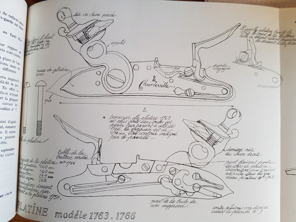

D'après mes recherches, la platine est du modèle 1763-66 avec une gravure de la manufacture de Maubeuge qui avait cours dans les années 1770. A l'extérieur il y a un poinçon A ? normalement à cette époque il y avait un point ou une couronne au dessus. A l'intérieur de la platine il y a AW de gravé, j'ai déjà vu cela, mais je ne sais plus ou, je vais essayer de le retrouver.
L'arme mesure 97 cm de long, le canon 59.5 cm, épaisseur au tonnerre de 32.5 mm, un diamètre de 37 mm à la sortie et normalement un dia. de 16 mm à l'intérieur.

Les dimensions de la platine sont celles des mousquetons du modèle 1763-66, 139 mm.

Pour le AW derrière la platine, j'ai retrouvé le même sur la gazette des armes, le N°68 de févier 1979 (ce n'est pas jeune !!) sur une platine 1763.La copie d'écran n'est pas terrible, mais avec une tablette, on zoom mieux pour voir les 2 lettres.Par contre, je ne sais pas de quelle manufacture était la platine?
