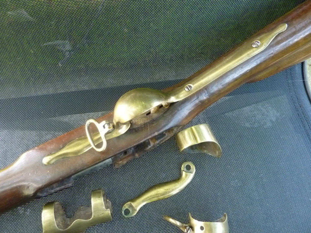

Prestation d'un fusil aucun marquage ni poinçons aux garnitures laiton,battants compris.
Longueur totale: 1305 mm.
     "      canon:   920 mm
     "      platine:  146 mm
La platine sans marquage est du modèle 1777.
FUSIL MARINE ANCIEN REGIME GARNITURES LAITON P1050536
FUSIL MARINE ANCIEN REGIME GARNITURES LAITON P1050537
[/urFUSIL MARINE ANCIEN REGIME GARNITURES LAITON P1050538

Je pense que le premier fusil est plus ancien et qu'il a été mis à hauteur par la mise ne place d'une platine 1777. La forme de la crosse est plutôt antérieure à 1750.

Ce n'est pas une question. Le fusil montré, au regard des photo a une crosse de conception ancienne dite "pied de bœuf", aussi je pense que ce fusil est un fusil plus ancien remis à niveau avec l'arrivée des platines 1777.

vous avez tout à fait raison,le fusil doit être d'origine,la platine surement changée en ?...,les garnitures ?. Ce qui me chagrine,c'est sa longueur: 146 mm et son bassinet laiton !!!!!.
N'ayant pas de doc sur la marine,il est difficile de pouvoir confirmer s'il a existé. scratch

Je ne sais que dire car en effet le bassinet est bien court. Si je peux émettre une hypothèse, c'est que les économies étant de rigueur à cette époque mais aussi que ceux chargé des achats et/ou ayant eu le marché d'état, s'arrangeaient pour faire le plus de profit possible.
Du coup l'ont récupère toutes les pièces disponibles possibles pour éviter d'avoir à fournir un matériel totalement neuf bien plus cher. Ainsi la fourniture est bien faites mais à prix plus modeste ce qui maximise le profit.
Autre possibilité, mais il faudrait des photos plus proches de la platine on a la un bassinet mis en place pour diminuer la quantité de poudre a mètre pour déclencher le tir et ainsi être en capacité de fournir plus de tir avec une poire à poudre ? ou économiser la poudre pour la charge dans le canon ?
Je ne penche pas pour un montage de pièces diverses pour faire un fusil vendable par un vendeur peu scrupuleux car toutes les pièces ont l'air parfaitement en place et en "harmonie"

revenons au fusil que je présente comme un fusil .........de marine.
La fabrication pour la marine au 18 ème siècle,se faisait sur des modèles laissés à l'initiative des fournisseurs en limitation du nombre de type,ce qui emmena à une uniformisation en 1786.
Fusil de bord 1779/1786:
-Canon rond à 2 pans.
-Platine,bassinet laiton incliné,retroussis à la partie supérieure,la forme du corps est sensible à la platine modèle 1770.
-Garnitures en laiton y compris les battants.
Le fusil des gardes de marine a lui aussi toutes les garnitures laiton y compris les battant,longueur totale; 1357 mm avec un canon de 972 mm.
Le fusil que je présenté ici ressemblerait,par ses dimensions et ses garnitures au fusil des gardes de la marine,mais fabriqué avant 1777 (entre 1774 et 1777).
Peut être garde des ports ?.......mais cela n'engage que moi.FUSIL MARINE ANCIEN REGIME GARNITURES LAITON 411327656

en effet il y ressemble beaucoup, mais le bois est antérieur à 1750
