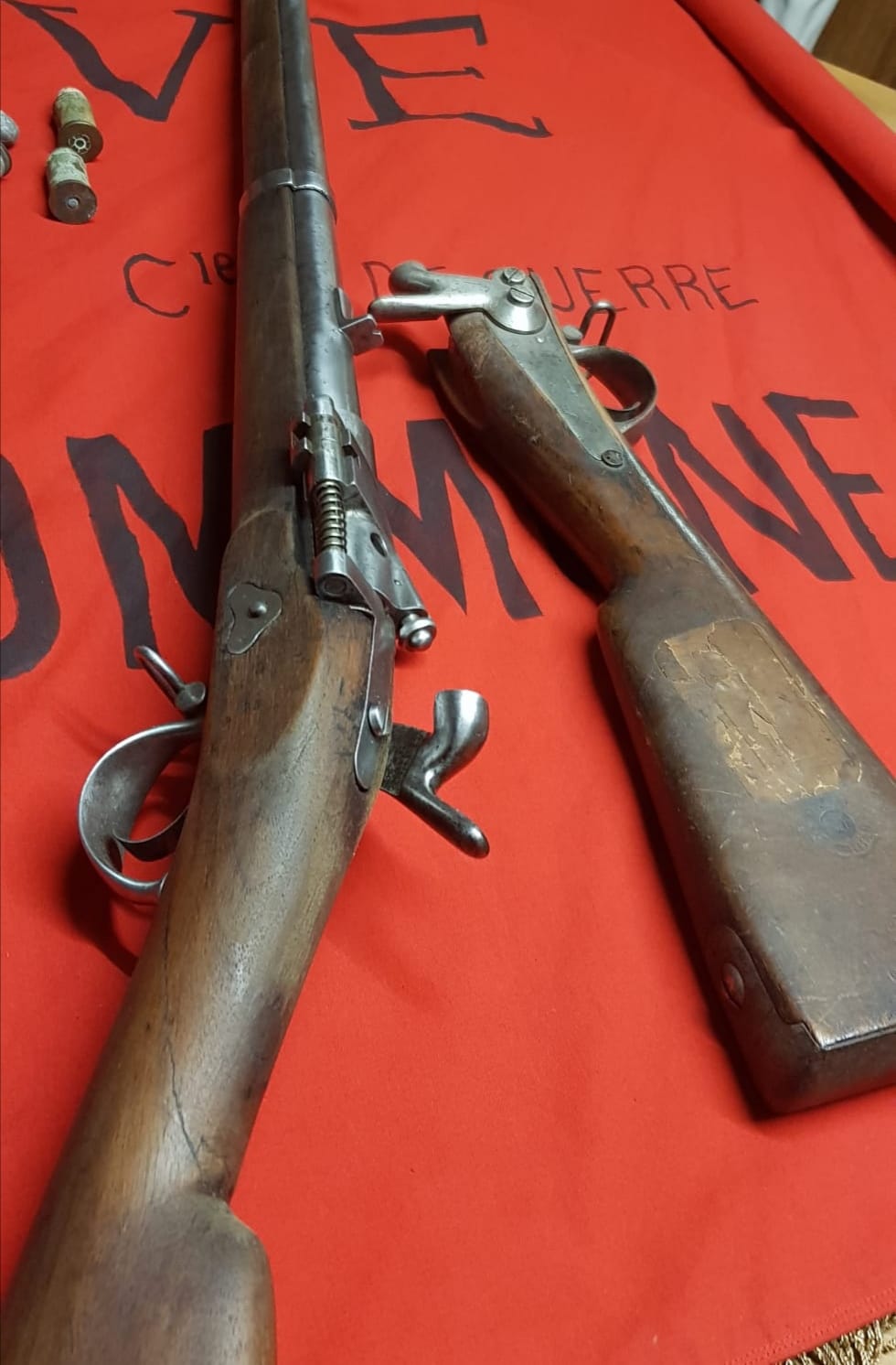

voici un fusil similaire, il faut vérifier si c'est bien le même:
Variations tabatières de 1822 ? Eugzon11
Variations tabatières de 1822 ? Eugzon10
Variations tabatières de 1822 ? Eugzon12
Ce serait un fusil à tabatière, type Hermann Lachapelle.
Production d'urgence pour le gouvernement de défense nationale 1870-71.
Propriété d'un copain.
