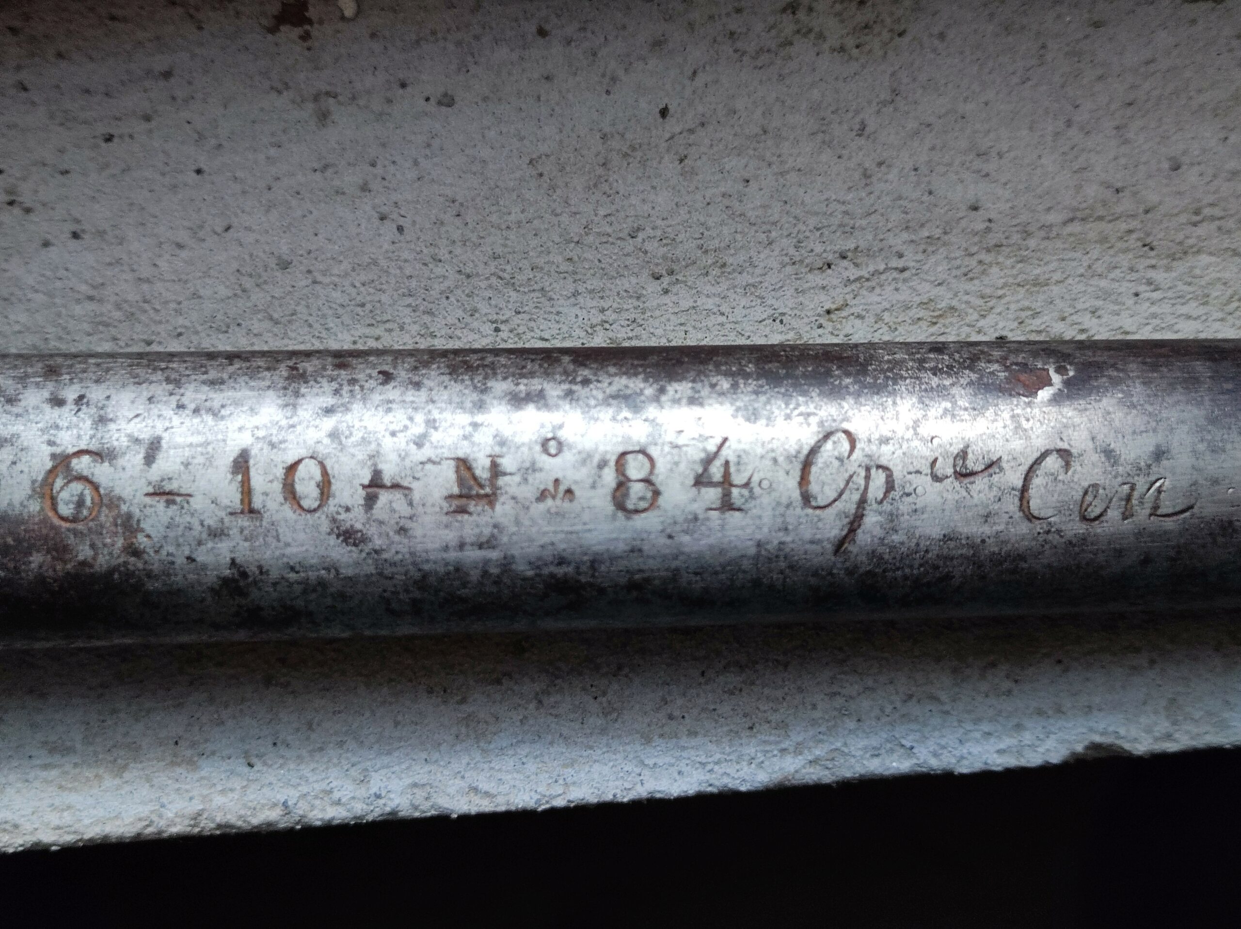

un ami italien a trouvé un fusil 1777 de fabrication royale, puis raccourci sous la révolution et qui porte une inscription curieuse.
Le canon porte ces marquages.
Un numéro d'arme dans une compagnie? (Cpie Ce...)
Marquage sur un 1777 d'une Compagnie de Gardes Suisses? Img_2030

superbes marquages, régiment, bataillon, compagnie et N° d'arme je suppose. Il me semble que c'est plutôt un usage révolutionnaire que de l'ancien régime. scratch study

en fait le marquage ne peut pas être révolutionnaire, car en regardant bien il y a une fleur de lys juste après le N, sous le °. On n'en voit que la moitié supérieure.
Les seuls marquages de compagnie Ancien Régime que je trouve sont ceux des Gardes Suisses, c'est possible?

Si c'est Gardes Suisses, j'ai bien trouvé les noms successifs des compagnies jusqu'à la fin du XVII°, mais pas après...

Je cite souvent le décret du 8 floréal AN VIII pour les marquages d'armes, mais il ne fait que reprendre un règlement d'Ancien Régime... Qu'il faut retrouver !
Mais bien entendu les régiments suisses au service de la France ont marqué leur armement. J'ai en tête une baïonnette attribuée au REGIMENT DARBONNIER DE DIZY SUISSE.
On remarque aussi que les compagnies d'élite furent plus soucieuses de régimenter leurs armes. C'est écrit "Cie Cer", "Cie Cen" ?

C'est visiblement écrit Cie Cen.
Il faudrait trouver la liste de ces compagnies à cette époque, chose que je n'ai pas trouvée.
