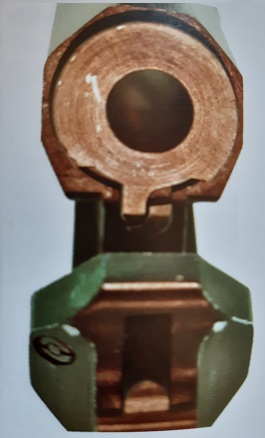

dans ce PLF en zinc, quelle peut être la raison d'être de ce tube réducteur, hormis pour tirer des cartouches de calibre inférieur, et quelles cartouches?
PLF avec réducteur? 20220310
PLF avec réducteur? 20220311
PLF avec réducteur? 20220312
PLF avec réducteur? 20220316
PLF avec réducteur? 20220317
PLF avec réducteur? 20220318
Merci, cordialement,

je ne suis pas du tout spécialiste des PLF allemands mais peut être qu'il s'agit la d'un leuchtpistole (tirant des fusées) en kampfpistole (tirant des grenades)... Il faudrait connaitre le diamètre du tube rapporté ?
Sinon c'est peut être un bricolage sauvage pour tirer de la cartouche de chasse... avec une carcasse zinc c'est risqué et cela expliquerait les fissures sur la carcasse, ainsi que la légère déformation entre le corps et le canon ?

Bonjour et merci,
c'est aussi ce que je pensais, j'ai demandé le calibre au copain à qui appartient ce PLF.

Et voilà sa réponse:
Diamètre du tube extérieur 27 millimètres.
Diamètre intérieur 22 millimètres.
Longueur du tube 200 millimètres.
On n'est déjà pas dans du 12 de chasse qui fait dans les 18 mm.

Ce n'est pas non plus pour du 8 ou du 10 de chasse et encore moins pour du 4...
Le diamètre des grenades du Kampfpistole fait combien?

Tube réducteur de 22mm pour grenade.

Pardon, tube de renfort ==> Sturmpistole
Est-il rayé ? Merci.

Utilisé pour des grenades anti-char ou autres.
Il y a en accessoire un extracteur externe.
1 ex : Grenade WK 361 LP (1er modèle).

Merci!
Il n'est pas rayé.

déjà vu ce genre d imbécilités en bourses il y a 20 ans, tranquillement à vendre sur un stand anodin
montage idem sur un p l f avec rajout d un tube interne pour utiliser du 9mm
un truc a ce faire péter les chicots !!

Merci Crevette,
Encore un point, normalement, il ne dépasse pas du canon, il existe en 155mm adapté LP 34 ou LP 42 standard (les modèles longs sont >200mm).
Pour un autre LP avec un canon de 200mm mais ils sont peu nombreux ?
