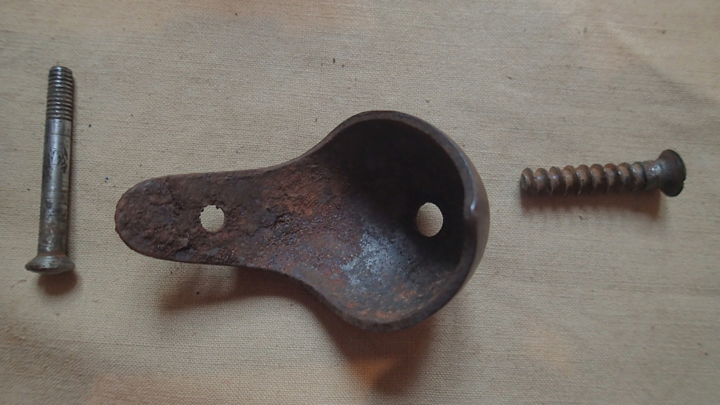

| Bonjours à tous, Après identification grâce au membres du forum (encore merci!), je vous propose de suivre la restauration de deux pistolets à silex: - un pistolet révolutionnaire 1/2 arçon, - un pistolet an IX de gendarmerie produit par la manufacture royale de Maubeuge en 1817. Ces pistolets ne sont pas dans mon thème de spécialité, je les ai restaurés pour un ami. Je suis preneur de vos avis et remarques. Place aux photos: L'état initial pour commencer: de la rouille, de la crasse et des toiles d'araignées... https://www.passionmilitaria.com/t222586-paire-de-pistolets-a-silexLe pistolet révolutionnaire type 1/2 arçon (le plus grand) pour commencer:/ Le démontage pour évaluer le travail à faire: Les vis à bois de la poignée de crosse étaient bien grippées.. - De la rouille sur les parties métalliques (rien de catastrophique), - la crosse est bien fendue (entre le pontet et la poignée), - le bois de la baguette est bien vermoulu, - les vis de platine sont en mauvais état, le grand ressort de la platine est fendu et sa vis de fixation est manquante, - la vis de contre-platine arrière est cassée, - la vis de contre-platine avant ressort trop de la platine et décale le ressort de batterie, - la vise de fixation du chien est manquante Il y a un peu de travail et un beau défi en perspective. Après des recherches infructueuses, les vis de ces pistolets révolutionnaires étant spécifiques, il va falloir les refaire! DivisionBleue73 |

| Bonjour à tous, Je reprends le clavier pour publier avec un peu (!) de retard la suite de ce post avec la restauration du second pistolet: Le pistolet an IX de gendarmerie produit par la manufacture royale de Maubeuge en 1817:Quelques photos avant démontage et avant début des travaux: Le démontage effectué avec précautions permet d'estimer le travail à faire. Il a fallu dégripper. - de la rouille sur les parties métalliques, - le bois fendu à plusieurs endroits, notamment la poignée qui est fendue de part en part, - la platine est complète et les vis et ressort plutôt en bon état. - le ressort de grenadière est cassé (malheureusement je n'ai pas ce qu'il faut pour le ressouder .. ) Un peu de travail donc pour ce deuxième pistolet. |

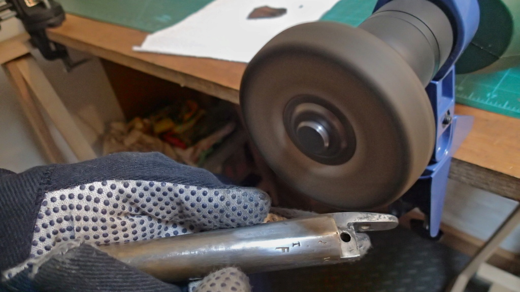

| Début du travail: Les pièces métalliques: Nettoyage et dégraissage - bain de pétrole puis brossage et séchage - bain dans l'acide oxalique pendant 36h, rinçage à l'eau puis nouveau bain dans le pétrole: A l'issue, fin du nettoyage et polissage aux 2 disques avec pâtes monté sur une perceuse. 1- disque en feutre (85 mm) et pâte à polir brune pour finir le nettoyage 2- disque en coton (85mm) et pâte à lustrer bleue Le résultat: |

| Bonjour Claude Très belles restaurations et très beau reportage photos avec les bons commentaires Ils sont parfaits Au prochain épisode Cordialement Robert |
