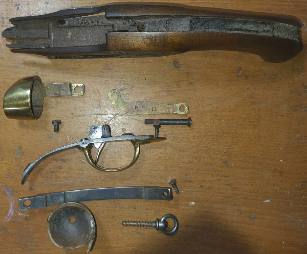

Bien vu ! Wink
J'ai pu y regarder de près...
Le pastiche canon n'est même pas rayé.. Le T n'est pas bis !  Laughing
Pistolets anciens à estimer. - Page 2 20220319
Pistolets anciens à estimer. - Page 2 20220318
L'interieur de la "platine" n'est pas bluffant...
Pistolets anciens à estimer. - Page 2 20220317
Une question... Pourquoi un faussaire ou un re-producteur, qui a dû se donner du mal, n'a t'il pas plus respecté l'aspect d'origine (forme du bois, comme soulevé dans une réponse précédente).  Rolling Eyes

Là, avec la photo … y’a pas photo !
C’est en effet étonnant de se donner autant de mal pour certains détails et de bâcler le rest à ce point !

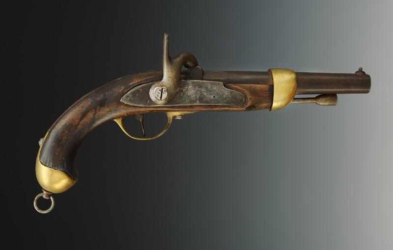

Petit retour sur le 1822 T Bis...
On trouve effectivement des repros pas trop mal élaborées.
Par exemple celle-ci, bien annoncée comme repro, sur le site de Mr Mallevaux :
https://www.bertrand-malvaux.com/fr/p/38193/reproduction-d-un-pistolet-de-cavalerie-modele-1822-t-type-second-empire.html?novip=1
Pistolets anciens à estimer. - Page 2 Produi11
