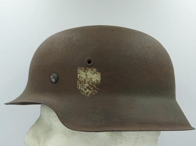

Je souhaiterai avoir votre avis et ressenti sur ce casque allemand mle 42, état, insigne, coiffe jug etc au vus des personnes expérimentés sur ce forum.
Je sais que par des simples photos ce n'est pas toujours si simple évidemment, mais avant un éventuel achat je souhaite vos ressentis. Merci beaucoup

vue la différence de patine entre le casque et la coiffe (copie très probablement), j'attendrais mieux à votre place.

Merci pour ce retour, a priori après moulte et moulte recherches 🤪, sur ces modèles là coiffe était faite en cuir de porc, d'où cette couleur un poil différente qui apparaît sur plusieurs autre photos...
Ceci expliquerait cela ? Dur de savoir de nos jours... 😑

Un conseil, n'investissez pas dans ce casque. C'est vraiment une pièce de second choix. Soit vous recherchez une belle pièce de fouille, soit un joli casque , mais là on est entre les deux.
De plus, pour moi il y a de grosses suspicions de remontage avec des éléments douteux. La jugulaire semble OK mais en incohérence totale avec le casque, qui est rouillé en intérieur comme en extérieur. Les trous de la jug ne sont même pas déformés. Pour le cuir intérieur, même s'il est vrai que les cuirs peaux de porc montés sur des cerclages en zinc ont tendance à mieux se conserver, l'inadéquation de patine entre le fond de la bombe et l'ensemble cuir/cordelette de serrage/cerclage ne m'inspire rien de bon. Et enfin (surtout!) les rivets qui sont à des années lumière en terme d'usure , du reste de la coque...
Le genre de pièce qui va vous coller toute une vie...
Entièrement d'accord.

Merci pour vos réponses et analyses.
En effet, à priori les rivets sur ce modèle seraient en alu, d'où l'absence de rouille probablement...je pense comme vous sur le remontage avec une âtre pièce originale pour en faire un complet probable aussi.
Bonsoir.
Sur les photos fournies il ne me semble vraiment pas du tout évident qu'il s'agisse bien de cuir de porc, la surface en semble toute lisse.

Même de loin le cuir de porc se remarque facilement :
Authenticité et avis casque mle 42  14308810
Authenticité et avis casque mle 42  14308811
Source : https://www.warrelics.eu/forum/steel-helmets/nd-m42-hkp66-lot-nra-4253-a-771271/
Et je trouve franchement la coiffe du casque de la demande très éloignée de cet aspect.

Bonsoir, effectivement c'est vrai que la photo parle d'elle même, on distingue bien une nette différence. J'apprends beaucoup avec vos informations, merci encore, je vous tiendrai informés, bonne soirée
