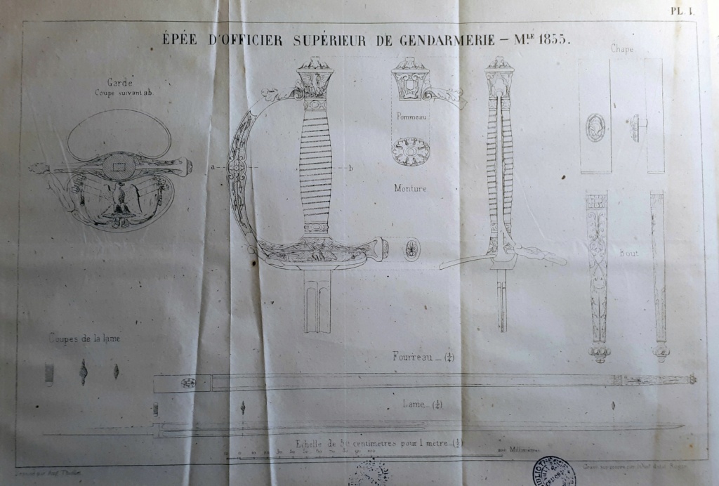

L'arme est décrite par une note ministérielle du 20 janvier 1857, JMO 1857/1, p. 79 sq. Voici la planche qui accompagne la description :
épées à ciselures - Page 2 Zopzoe18
Hélas, je n'ai plus le texte et je ne l'ai pas retrouvé en ligne. La description figure toutefois dans ce règlement de 1905. Evidemment, les ornements décrits en 1905 sont ceux de 1872, mais les caractéristiques de l'épée sont les mêmes :

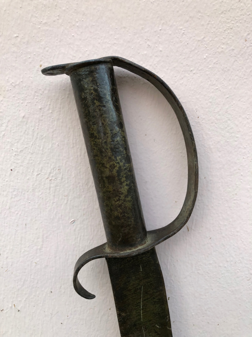

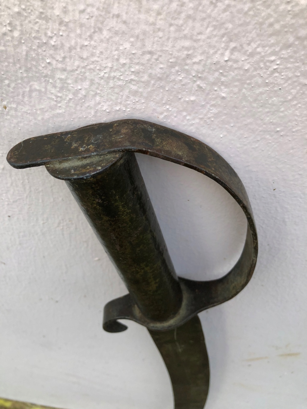

bonjour les amis
je me creuse la tête sur le type et la provenance de ce sabre sans marque ou gravure. Il semble être en laiton. Il mesure  94 cm pour une lame de 80 cm. C'est surement artisanal. Je l'ai eu aux puces de vanves il y a 10 jours pour 30 euros. Je pensais à un sabre de bord. Qu'en pensez vous?
merci d'avance si qq1 à une piste.épées à ciselures - Page 2 Img_4912
épées à ciselures - Page 2 Img_4910
épées à ciselures - Page 2 Img_4911
Nombre de messages : 69799
épées à ciselures - Page 2 Empty
MessageSujet: Re: épées à ciselures   épées à ciselures - Page 2 EmptySam 29 Jan 2022 - 16:05
bienvenue. Avant tout, ici comme partout, on se présente et on lit et on accepte le règlement.
Enfin, il faudra faire un sujet à part.

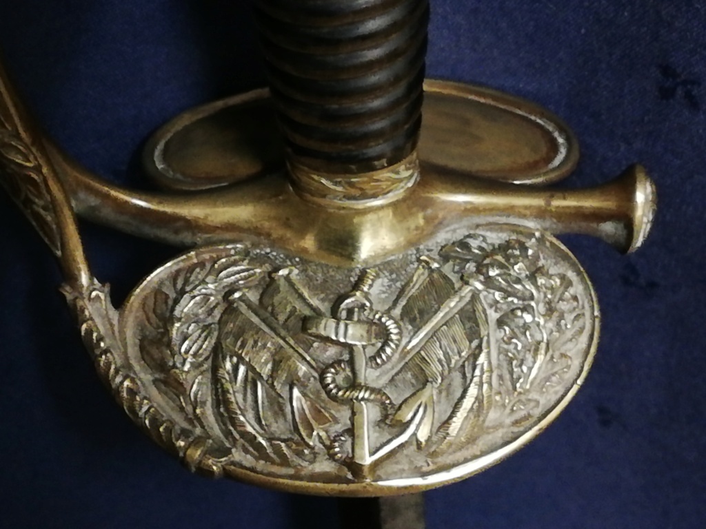

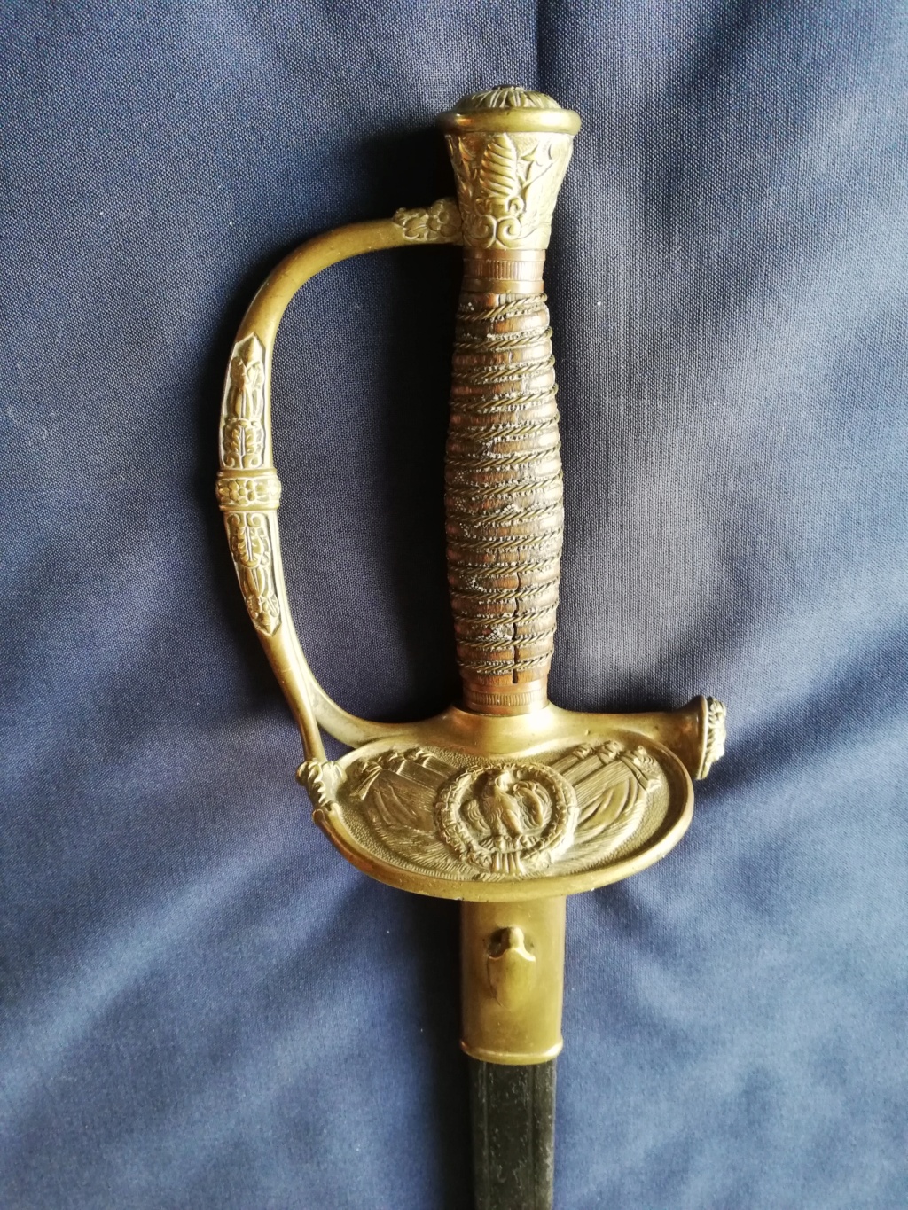

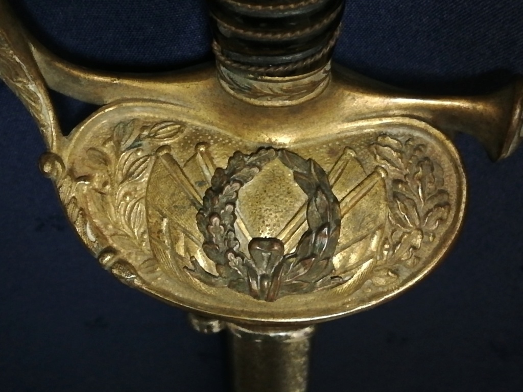

Voici  ma modeste contribution de 5 épées à ciselures.
Merci tout d'abord de bien vouloir excuser la mauvaise qualité des photos due aux variations continuelles de l'éclairage qui m'ont amené à changer de pièce à chaque instant..
épées à ciselures - Page 2 Przose10
De gauche à droite:
je compte sur chacun d'entre vous pour relever mes erreurs de date ou d'affectation.
1)   Officier supérieur
2)   Officier supérieur justice militaire (ou gendarmerie?)
3)   Officier supérieur de marine
4)   Officier supérieur de marine
5)   Commissariat colonial et des fonctionnaires maritimes

Très belle série d'épée que vous nous présentez ici, je vous en remercie. Pour les 2 premières je laisse le soin à Tribunusmilitum d'en faire l'analyse détaillée, mais de mémoire, il me semble que la couronne de laurier sur l'épée Officier supérieur de justice militaire n'est pas réglementaire.
La N°3 est une épée modèle 1902.
La N°4 est un beau modèle 1870 avec son fourreau cuir à chape à crochet représentant une coquille saint jacques et le bout gravé. (donc différente de celle de Rossi)
La n°5 est une épée modèle 1883 pour les fonctionnaires et administrateurs des colonies de la marine (les fonctionnaires, pas les colonies Very Happy .), elle est très intéressante car elle correspond au tout premier  modèle avec la coquille interne mobile, cette calotte plus proéminente et le bouton de rivure en surélévation. Sa lame à deux pans creux se rencontre quelques fois mais le plus souvent ce type d'épée possède une lame de section triangulaire. En tout cas c'est un très bel exemplaire que j'ai du mal à trouver. Voici pour comparaison un modèle plus tardif avec coquille interne fixe et lame triangulaire de 860mm de longueur :
épées à ciselures - Page 2 08012110
épées à ciselures - Page 2 08012111
on peut remarqué que les dimensions de la calotte sont amoindries.
Bien cordialement.

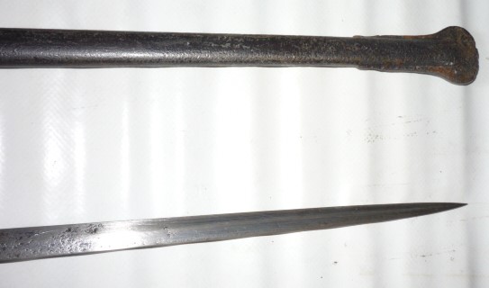

J'ai fais de nouvelles photos du début de l'inscription de la lame de l'épée n°2 mais cela ne me parait pas apporter grand-chose. Je joins également une photo - vue de dessous - des demi coquilles montrant que le motif principal est rapporté ce qui permettait de satisfaire le client plus rapidement...et à prix de revient moins cher!
Cordialementépées à ciselures - Page 2 1020

une nouvelle rentrée qui ne doit pas courir les rues!!
IIIe République   GARDE-OFFICIER DU SERVICE DE LA PENITENCIAIRE
lame de section ovale à 2 gouttières au 2/3  long 88,5 cm
fourreau fer bruni noir
pas de marquage ni poinçons
long totale 111 cm
épées à ciselures - Page 2 P1130358
épées à ciselures - Page 2 P1130359
épées à ciselures - Page 2 P1130360
épées à ciselures - Page 2 P1130364
épées à ciselures - Page 2 P1130365
épées à ciselures - Page 2 P1130411
en attente de vos observations

Ce n'est pas l'attribut de l'administration pénitentiaire (une épée pointe en haut et deux clés en sautoir). Je pense plutôt à un attribut non réglementaire pour un trésorier payeur militaire.

Je pense également à l’attribue des trésoriers payeurs
Par contre je crois qu’il est réglementaire
Voir : « Code manuel des payeurs, ou Recueil analytique des lois et réglements concernant le paiement des dépenses publiques »
« CHAPITRE VIII. Uniforme.
143.. Les Payeurs du trésor public dans les départements et aux armées, portent un uniforme particulier. (Déc. impérial du 15
messidor, an 12.)
144. Cet uniforme est ainsi réglé un habit bleu de roi, doublure, revers, parements et collet de même couleur, et un pan-
talon blanc. (Même décision.)
145.. Les Payeurs des départements ont aux parements des poches et au collet de leur habit, une broderie or et argent de la lar.geur.des deux tiers du modèle adopté et qui se trouve déposé au secrétariat général*. Le bouton est de cuivre doré, avec une clef surmontée d'une couronne. (Dec. impérial du 15 mess., an 12.) »
Cependant je n’ai j’aimais réussi à trouvé le texte de référence.
Bonne journée

La monture de l'épée est du modèle 1855, avec décoration modèle 1872. La lame est du type officier subalterne ou officier de gendarmerie.

Quelle est la longueur de la lame ?

MessageSujet: Re: épées à ciselures   épées à ciselures - Page 2 EmptyLun 28 Fév 2022 - 12:03
bonjour Tribunusmilitum
comme précisé dans la présentation long lame 88.5 cm
je l'ai présentée comme GARDE-OFFICIER DE LA pénitentiaire en référence au livre de J LHOSTE
épées à ciselures - Page 2 P1130415
mais si vous certifiez que c'est un officier du trésor militaire IIIe République je vais être encore plus satisfait car je pense encore plus rare !!!

Ce bouquin n'est absolument pas fiable. On y relève même des erreurs grossières.

Citation :
Faute de document probant, je ne le certifie pas. Ce que je certifie, c'est :
- que cet attribut n'est pas celui de la pénitentiaire ;
- que la clé unique disposée horizontalement est le symbole traditionnel de la trésorerie aux armées, notamment pour les boutons. Ce symbole existe aussi pour les chambellans, mais pas sous la IIIe République.
Un trésorier payeur aurait dû porter réglementairement l'épée revêtue du symbole de toutes armes et d'administration, à savoir une couronne antique sur faisceau de 6 drapeaux pour les épées à ciselures. Cela dit, il est possible qu'un texte particulier leur ait attribué le symbole de la clé. Ce texte reste à trouver pour pouvoir affirmer quoi que ce soit.

Pour ce qui concerne la clé sur les boutons : Les règlements de 1892 et de 1908 attribuent au service de la trésorerie et des postes des boutons sans clé, simplement marqués "trésor et poste" dans une couronne de laurier. Mais la clé est attestée antérieurement (voir plus haut dans ce fil le message de djo et le lien que je donne).
Les règlements de 1892 et 1908 attribuent aux payeurs une épée du modèle général à ciselures, sans préciser l'attribut.
