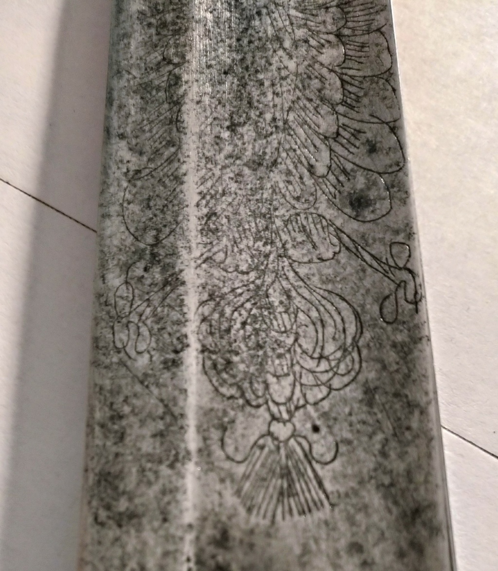

En montrant se que je croyez être un sabre briquet révolutionnaire a un amis, il m'a fait remarquer que malgré sont style Français, il pourrait s'agir d'un sabre Russe de la période napoléonienne.
Mais peut être s'agit-il d'une prise de guerre faite par les russes sur les armées révolutionnaire ?
Le sabre à l'aspect d'un sabre briquet mais avec :
Une notation (régiment ?) : N°Z0 sur la lame
Une gravure de l’aigle impérial Russe sur les deux faces de la lame
Et une forte lame avec une courbure très faible
Caractéristiques du sabre :
Longueur de la lame : 61,8cm
Largeur a la base de la lame :37,2mm
Longueur totale du sabre : 75,3cm
Courbure prise au dos : 2mm
Poid : 850gr (la lame n’a pas de fourreau)
Je remercie d'avance tout avis sur cette lame.

En tous cas, avec un Z, ce n'est pas russe. Cette lettre n'existe pas dans l'alphabet cyrillique.

Plutôt l'aigle du Saint-Empire romain germanique ?

en effet, j'ai du mal a voir l'aigle bicéphale Russe plutôt que celui du saint empire Germanique. En fait le point particulier est l'orbe au dessus de la couronne.
En poursuivant mes recherche, je suis tombé sur un aigle ressemblant, mais c'est en Espagne au monastère de monastère de Montalana.
https://www.artcurial.com/fr/lot-quatre-albarels-decor-laigle-bicephale-couronne-charge-dun-medaillon-aux-armoiries-du-0
Sabre Russe ou sabre briquet révolutionnaire ? Captur44
Il en demeure pas moins, que le sabre est très droit pour être un sabre briquet...

Si la garde semble "réglementaire" la lame provient certainement d'un sabre étranger et elle a été retaillé. Était-ce un arme de prise, difficile à savoir .... A une époque où la toute nouvelle République Française était menacée de banqueroute rien ne se jetait et tout était réutilisé ! Les prémices de l'écologie !!! Wink

Il s'agit de l'aigle autrichien présent sur les sabres de cavalerie à partir de 1769.

et voici quelques exemples pris sur des "Pallasch" et sabres de hussard du système 1769
cordialement. Ps09
Sabre Russe ou sabre briquet révolutionnaire ? Img_7312
Sabre Russe ou sabre briquet révolutionnaire ? Img_0735
Sabre Russe ou sabre briquet révolutionnaire ? Img_1328

Je pense à un sabre "briquet" modèle 1790 monté avec une lame de récupération ce qui était fréquent, j'en connais un avec une lame de sabre de cuirassier français, etc.
