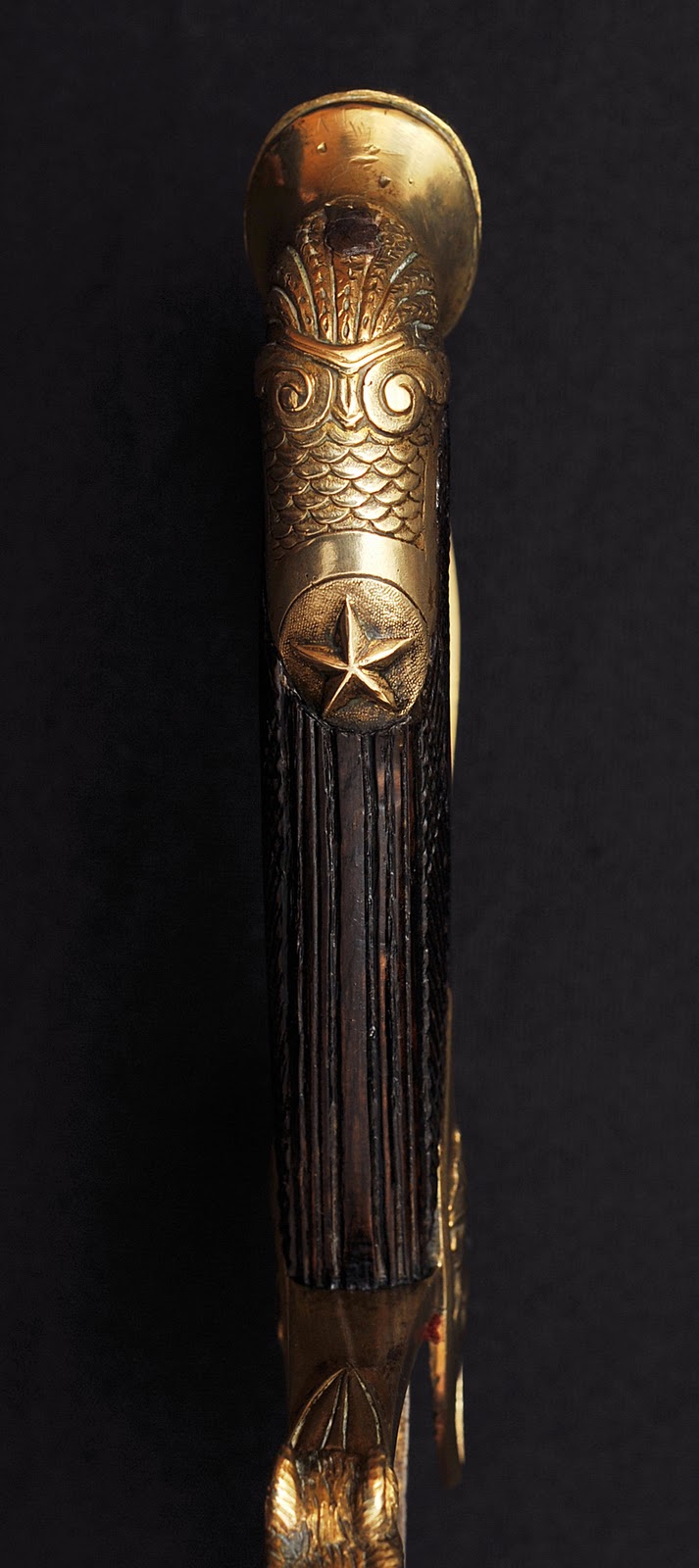

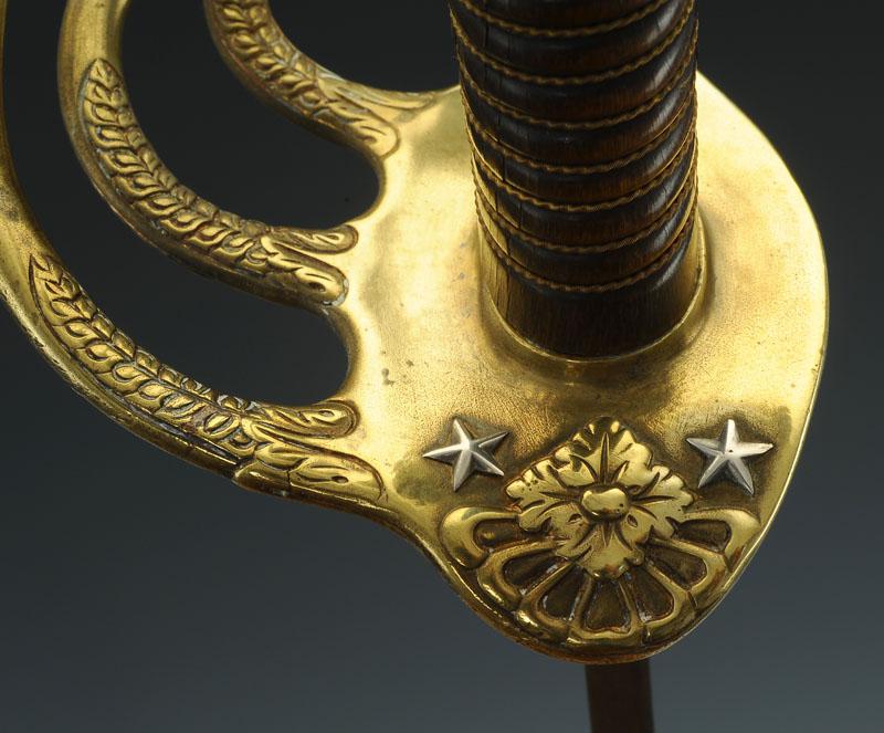

A mon avis, ce sabre est le plus proche d'un officier d'artillerie (général ?), modèle 1829. Mais la lame ne rentre pas. C'est quoi ce sabre ?

il est curieux ce sabre.
Il ne ressemble que très peu à un 1829 d'officier, notamment:
calotte, filigrane triple, branche de garde, quillon, même la lame.

Tout ce que l'on peut dire, c'est que c'est un sabre de fantaisie, datant au plus tôt de la Restauration, destiné à un officier de cavalerie légère, d'artillerie, du train d'artillerie, du train du génie ou du train des équipages. La lame est plus longue et plus large que celle d'un sabre d'officier d'artillerie modèle 1829, laquelle est longue de 81 cm. En outre, votre lame possède un pan creux et une gouttière par face, alors que le sabre d'officier d'artillerie n'a qu'un pan creux par face.

Ces trois étoiles sont purement décoratives. Le projet de règlement du colonel Bardin de 1812 prévoyait de les généraliser sur les sabres d'officier de tout grade. Le projet de 1817-1818 du même Bardin, jamais mis en oeuvre, prévoyait de remplacer ces étoiles par trois fleurs de lis.

Ce pourrait être un sabre de récompense ou assimilé car la devise est celle de l'ordre national de la Légion d'Honneur
