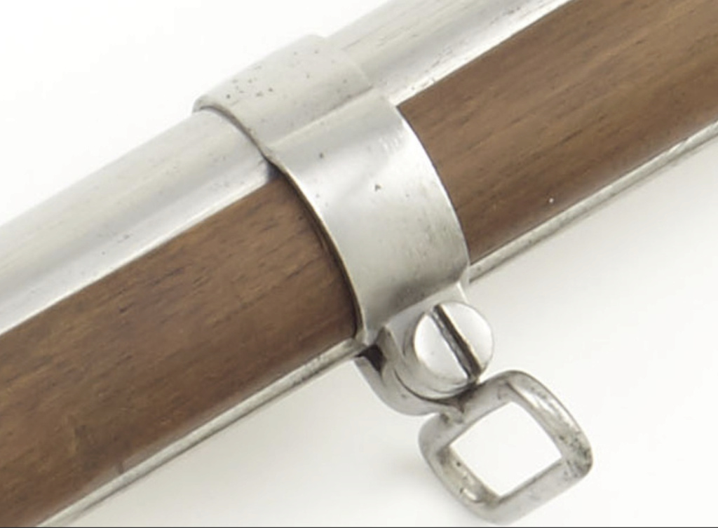

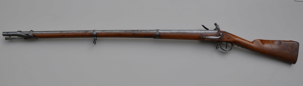

| Mon post ne suscite pas beaucoup de réponse, aussi je complète 2 des questions : 1) je cherche une vis similaire à celle ci :  2) j'ai trouvé dans la banque de onnées du musée de l'armée 2 exemples d'embouchoir : en laiton à ressort à pivot (gardes suisses) et en fer à vis (gardes françaises) :   Je suppose donc que les 2 se s'ont fait à l'époque, peut être selon les commandes ou les manufactures |
