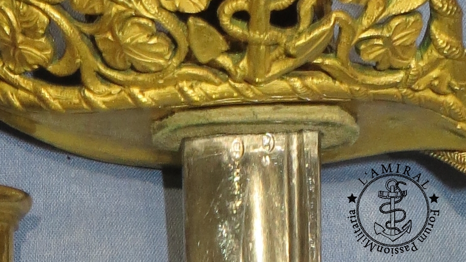

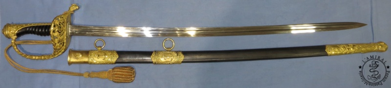

Effectivement sur l'un de mes sabres d'off. de marine fabriqué pour un officier de l'école navale promotion 1896, dans un état proche du neuf, le cuir de la cravate est écru et non brun.
Besoin d'aide pour la fabrication d'une cravate en cuir pour sabre 0021
Besoin d'aide pour la fabrication d'une cravate en cuir pour sabre Cravat11
Bonne soirée Besoin d'aide pour la fabrication d'une cravate en cuir pour sabre 283533
