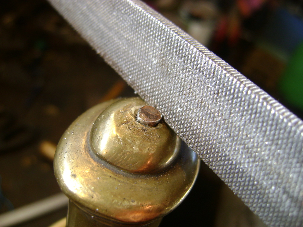

Au tour du deuxième, un 1821 privé:
5 sabres à restaurer pour des membres du forum. Dsc05035
La rivure n'est guère plus belle, mais plus solide:
5 sabres à restaurer pour des membres du forum. Dsc05034
Comme la monture a du jeu, je rentre un peu la calotte et lime la rivure (la lime n'a pas de dents côté calotte!):
5 sabres à restaurer pour des membres du forum. Dsc05036
