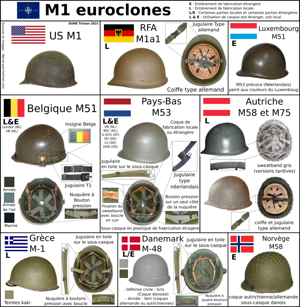

Si l'on exclus les casques type modèle 51 français et le clone Turque (que j'ai choisis de garder pour une éventuelle étude sur les casques du Moyen-Orient), cela nous fait 8 pays européens qui ont utilisés un clone du casque M1, avec de nombreuses variations dont voici les principales :
Identifier les clones du casque M1  Clones12

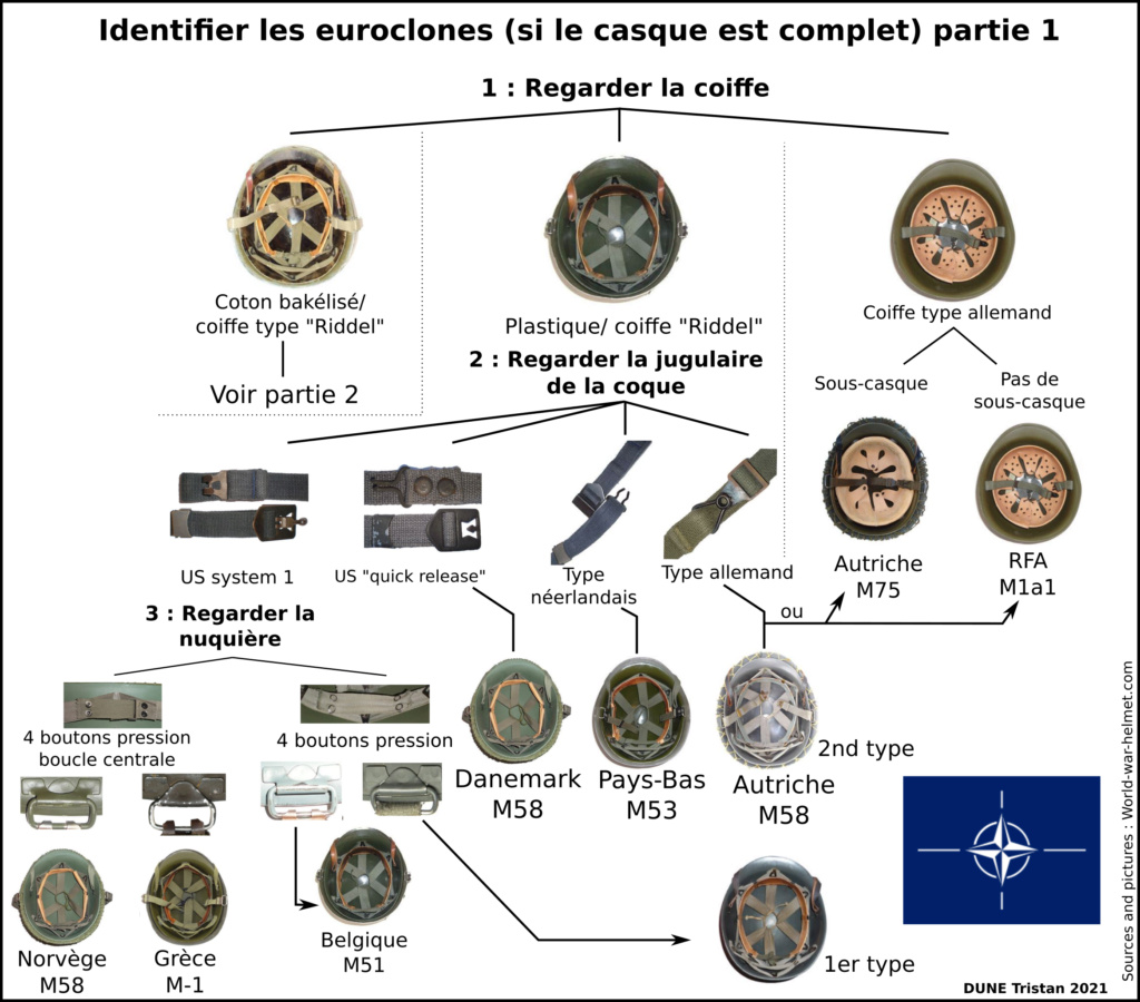

Pour s'y retrouver et apporter des compléments sur certaines variations, voilà une méthode en  deux étapes pour identifier un euroclone :
Identifier les clones du casque M1  Identi11
Identifier les clones du casque M1  Identi10
Il y a une méthode pour les sous-casque plastique et une pour les sous-casque en fibre.
Il faut garder à l'esprit que la plupart des pays européen ont utilisés des coques et sous-casques américains qui ont été parfois utilisée en parallèle de fabrications locales et de fabrications d'autres pays européens.
Par exemple, on trouve en Autriche des coques américaines de la seconde guerre mondiale avec des sous casque de fabrication locales, utilisés à l'entrainement jusque dans les années 70/80.
Aux Pays-Bas, on trouve de très nombreuses variations de sous casques en fibre, et une utilisation à la fois de copies néerlandaise mais aussi allemandes et autrichiennes.
Un dernier exemple, le Danemark a fabriqué des coques et sous casques en fibres localement, mais ceux-ci ont rapidement été reversés à la défense civile au profit de coques allemandes et autrichiennes avec un sous casque danois en plastique.
Ainsi ces fiches sont des synthèses très simplifiées qui permettent d'avoir un aperçu global et d'identifier rapidement les modèles les plus courant, souvent listés à tort comme "casque américain ww2" sur les sites de ventes.
