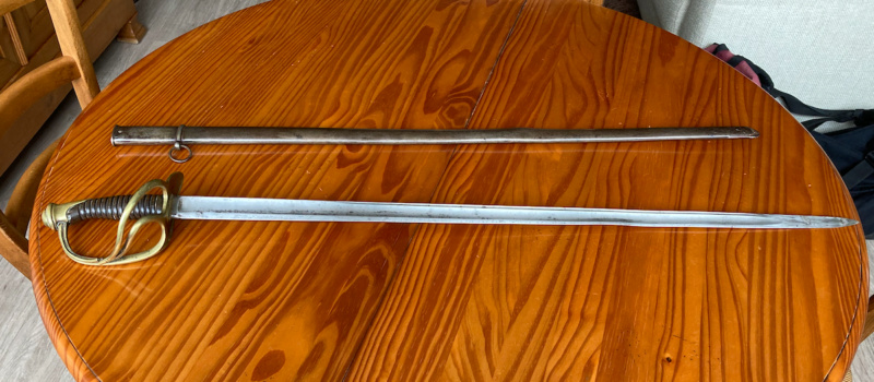

Bonjour tout le monde,
Chez ma grand-mère, j'ai trouvé ce sabre caché sous un drap au-dessus d'une armoire. Il est en pas trop mal état bien qu'il y ait quelques bosses sur la lame et surtout une vilaine cassure au niveau des branches de la garde.
Il a plusieurs caractéristiques d'un 1882 de cavalerie mais je m'interroge sur certains points, notamment la fusée en bois sculpté et non pas en cuir, et l'absence totale de toute trace d'identification (numéro, nom de lieu, de personne, etc) sur la garde comme sur la lame.
Pour info, mon arrière-arrière grand-père a fait son service et la guerre de 1914 chez les Hussards (13e régiment). Est t-il possible que ce sabre vienne de lui ? Auriez-vous des éléments d'identification ?
Merci d'avance ! Very Happy

Possède-t-il un marquage sur le dos de la lame?
A première vue, nous avons une lame de sabre de cavalerie légère modèle 1822, transformée 1883 (c'est à dire redressée).
La monture du sabre me paraît aussi être celle d'un modèle 1822 de cavalerie légère, mais fantaisiste au niveau du bourrelet de la calotte.
Ce pourrait donc être une sabre pour sous-officier de cavalerie légère après 1882, avec une lame de Châtellerault du modèle 1822 transformé 1883.

La poignée en corne montre aussi qu'il ne s'agit pas d'un sabre de troupe. Si la lame est de Châtellerault, elle date d'avant 1852 : l'amorce du pan creux est au carré  et non en arrondi mourant.
J'adhère à  la thèse de Quentin 1873 : arme personnelle  de sous-officier de cavalerie, postérieure à 1882 mais fabriquée avec une lame ancienne.

Merci de vos réponses. Non il n'y a aucune indication sur la lame.
La datation pourrait donc correspondre au service de mon arrière-arrière grand-père dans la cavalerie entre 1909 et 1915, cependant, il n'était pas sous-officier mais soldat 2e classe. Mystère...

Les armes des militaires du rang appartiennent à  l'Etat et sont numérotées sur le fourreau et sur la garde. Elles ne sont jamais conservées par leurs affectataires. Je confirme donc mon identification.

s est  bien cela oui .. très curieux la poigne en corne oui  j'en ai vu passé un avec une garde d'officier Mle 1883 en laiton appauvri de zinc bien rouge ..

Ce qui est sûr c'est que ce n'est pas une arme de troupe: poignée en corne.
Ce sabre n'a pas pu être utilisé par votre grand père lors de son service, s'il était 2e classe.
