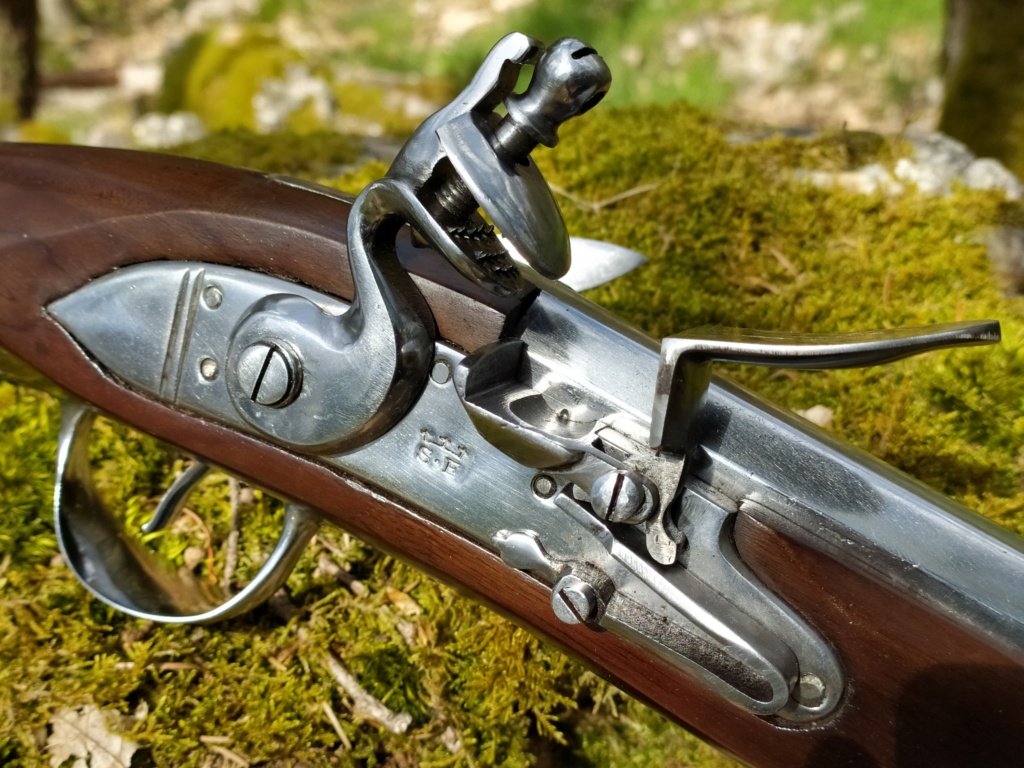

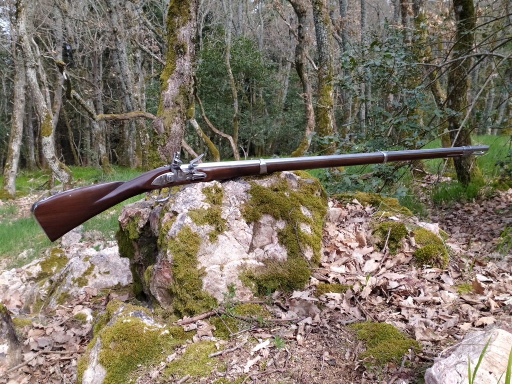

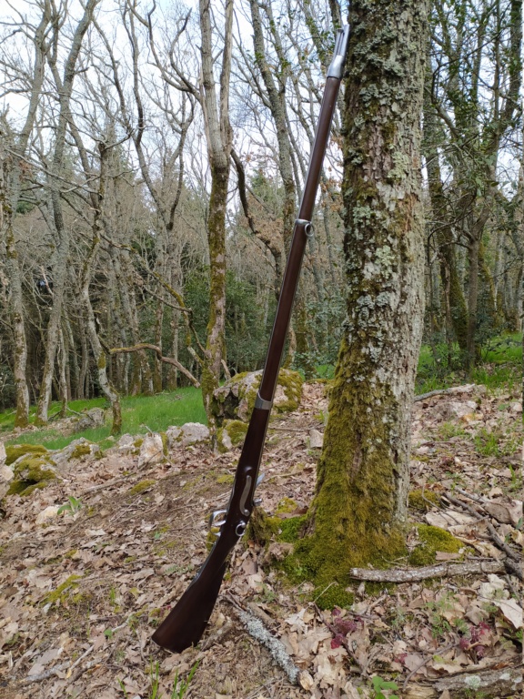

Je viens de recevoir ma reproduction de fusil modèle 1728, par Armae :
Mon fusil modèle 1728 (reproduction) Img_2106
Mon fusil modèle 1728 (reproduction) Img_2108
Mon fusil modèle 1728 (reproduction) Img_2107
Mon fusil modèle 1728 (reproduction) Img_2112
Baguette en faire, telle qu'adopté dès 1741 en remplacement des baguettes en bois.
Mon fusil modèle 1728 (reproduction) Img_2109
A noter, le faux poinçon de Saint-Etienne.
Mon fusil modèle 1728 (reproduction) Img_2110
Mon fusil modèle 1728 (reproduction) Img_2111
Il n’est pas parfait mais reste présentable et moins cher que des grandes marques pour faire un peu de tir au silex. Il est un peu plus mastoc qu’un original, la grosse est un peu trop busquée certainement, les garnitures sont plus épaisses, l’embouchoir pas assez carré, etc. Il va nécessiter quelques modifications pour gagner en historicité : arrondir les têtes de vis, peut-être changer ou modifier la vis serre-pierre car elle ne devrait pas être trouée et peut-être envisager un poncé / huilé. Il faudra aussi que je lui trouve une bretelle, en cuir rouge si je ne me trompe pas (ce qui est moins simple à trouver qu'en buffle blanc).
Bien entendu, le moment le plus délicat sera le percement de la lumière.
Malgré tout, je trouve que c'est une reproduction de bon aloi !

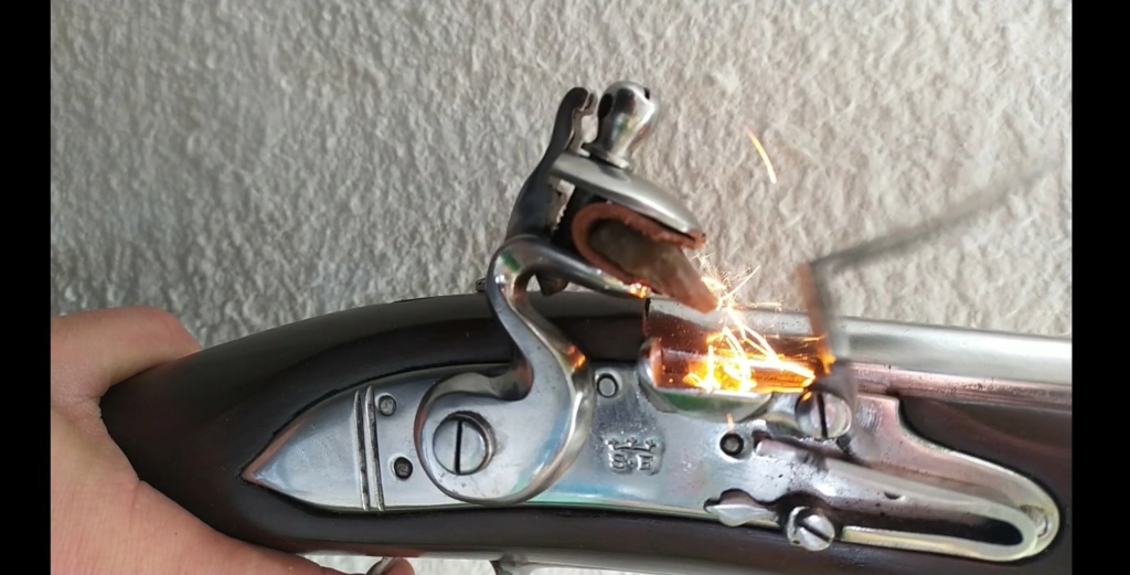

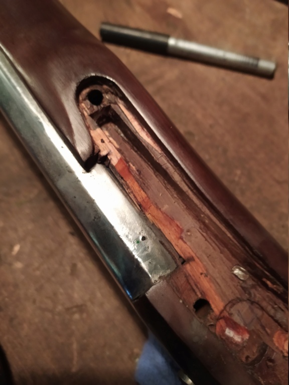

Lors des premiers essais la batterie ne revenait pas toujours assez en avant, elle s'entrouvrait, laissant toutefois les étincelles tomber dans le bassinet. Je pense que le ressort de batterie a besoin de se rôder un peu et que le silex avait peut-être besoin aussi de perdre un millimètre. Maintenant ça fonctionne:

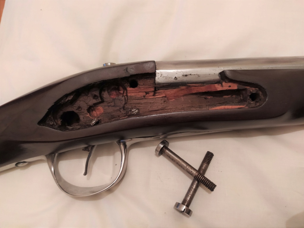

Voici une vue du logement de platine:
Mon fusil modèle 1728 (reproduction) Img_2123
C'est assez rustique dirons-nous.
La mécanique de la platine semble elle de bon aloi:
Mon fusil modèle 1728 (reproduction) Img_2125
Elle a juste eu droit à un petit nettoyage sommaire:
Mon fusil modèle 1728 (reproduction) Img_2124
Nombre de messages : 42887
Mon fusil modèle 1728 (reproduction) Empty
MessageSujet: Re: Mon fusil modèle 1728 (reproduction)   Mon fusil modèle 1728 (reproduction) EmptyDim 25 Avr - 7:58
En effet l'encastrement est sommairement creusé!

Petit test à blanc de communication bassinet / chambre:
Mon fusil modèle 1728 (reproduction) Test110
La batterie a tendance à ne pas se relever complétement. Faut-il envisager de limer un peu le pied de batterie ?
Mon fusil modèle 1728 (reproduction) Test210
C'est néanmoins suffisant pour que les étincelles enflamment la poudre dans le bassinet et que le communication se fasse avec la chambre. Wink
Mon fusil modèle 1728 (reproduction) Test310

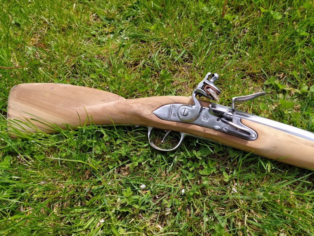

Enfin, j'ai commencé à retirer le vernis en vue d'une finition poncée / cirée:
Mon fusil modèle 1728 (reproduction) Img_2143
Mon fusil modèle 1728 (reproduction) Img_2142
Mon fusil modèle 1728 (reproduction) Img_2144
Mon fusil modèle 1728 (reproduction) Img_2146
Mon fusil modèle 1728 (reproduction) Img_2145

Prochaine étape: finir de retirer le vernis, passer un coup avec du grain plus fin et commencer le cirage avec une cire teintée pour compenser un peu ce bois blanc.
J'ai acheté du chêne foncé, mais qui n'est pas si foncé que ça visiblement:
Mon fusil modèle 1728 (reproduction) 0162b8b899aad6c774d3dda35da29dd198072a39_3282393728106

Ca avance bien et dans le bon sens!
Pour la feuille de batterie, il est probable que ce soit le réglage du silex qui soit en cause.
J'essaierais de le reculer un peu car il me semble trop en avant.
C'est possible en ajustant au mieux la feuille de plomb sur l'arrière du silex, et au pire d'entailler verticalement à la lime queue de rat cette feuille pour laisser le passage de la vis de mâchoire.

Il faut éviter le cuir et surtout le tissu pour une mordache car ça peut conserver une braise et provoquer un départ prématuré.
De plus le plomb est parfait pour un bon serrage qui ne prend pas de jeu.
Le plomb réglementaire a cette encoche pour laisser passer la vis:
