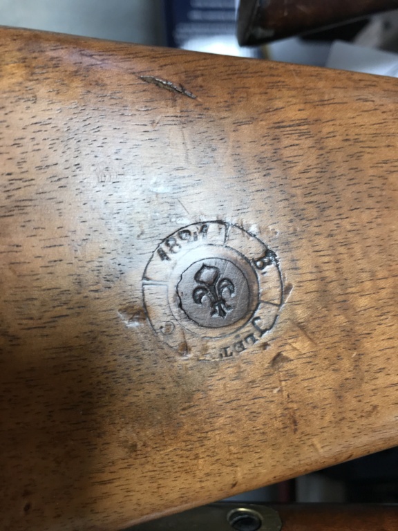

MessageSujet: Macaron de crosse   Macaron de crosse EmptyLun 22 Fév 2021, 09:12
Auriez-vous des infos sur la présence d'une fleur de lys sur le macaron de crosse au lieu du "MR" de "Manufacture Royale" ?

MessageSujet: Re: Macaron de crosse   Macaron de crosse EmptyLun 22 Fév 2021, 10:02
Pour les productions de Saint Étienne, à partir de la seconde Restauration et pour une durée limitée.

MessageSujet: Re: Macaron de crosse   Macaron de crosse EmptyMer 12 Mai 2021, 01:18
Depuis, j"ai vu passer un 1816 de Maubeuge avec cette même fleur de lys.Macaron de crosse Img_9010

MessageSujet: Re: Macaron de crosse   Macaron de crosse EmptyJeu 20 Mai 2021, 00:13
moimeme a écrit:
Wink
haaaaaaa !
J'ai eu un fusil AN9 daté 1814 qui en avait une ainsi cher ami !!!!
Bonsoir l'ami,
Et de mémoire, il était bien de St E ?
Wink

MessageSujet: Re: Macaron de crosse   Macaron de crosse EmptyJeu 20 Mai 2021, 09:37

MessageSujet: Re: Macaron de crosse   Macaron de crosse EmptyJeu 20 Mai 2021, 20:04
moimeme a écrit:
haaaaaaa !
Bonsoir l'ami,
Wink
........ la question piège...oui  je crois bien .. mais d'un fusil a un autre que je n'ai plus il n'en faudrait pas beaucoup pour que je me trompe
Hello,
Du 50-50, donc j'adhère à la forte probabilité pour St E

MessageSujet: Re: Macaron de crosse   Macaron de crosse EmptyJeu 20 Mai 2021, 20:29
Ah, ce serait une découverte si Maubeuge avait également utilisé la fleur de lys en lieu et place de MR
La pièce correspondant à ce macaron est-elle 100% d'origine ?
Cohérences entre - - > Marquage macaron ET platine Maubeuge ET poinçons canon de Maubeuge
Pour le macaron, il faudrait effectuer quelques recherches de l'inspecteur et du 1er contrôleur qui étaient en fonction en juillet 1821  et s'assurer de la validité des B et C
Wink
Sous réserve pour Maubeuge
C pour Compas en 1821, 1er contrôleur
B pour Bergier inspecteur en 1821 mais un changement d'inspecteur en cette même année
Si l'un d'entre vous dispose des noms de l'inspecteur et du 1er contrôleur pour les deux fonctions précitées à St Étienne en juillet 1821 ?
Wink

MessageSujet: Re: Macaron de crosse   Macaron de crosse EmptyJeu 20 Mai 2021, 21:39
Marquage du canon et de la platine de ce même fusil mis en vente fin avril.Macaron de crosse 16465410

MessageSujet: Re: Macaron de crosse   Macaron de crosse EmptyJeu 20 Mai 2021, 22:56
Pour le macaron, il faudrait effectuer quelques recherches de l'inspecteur et du 1er contrôleur qui étaient en fonction en juillet 1821  et s'assurer de la validité des B et C Wink
Si l'un d'entre vous dispose des noms de l'inspecteur et du 1er contrôleur pour les deux fonctions précitées à St Étienne en juillet 1821 ? Wink
Les 2 noms cités sont les bons :
Bergier, inspecteur jusqu'en 1823
Compas, 1er contrôleur jusqu'en 1825

MessageSujet: Re: Macaron de crosse   Macaron de crosse EmptyVen 21 Mai 2021, 22:48
Disposerais-tu de l'équivalent pour St Étienne ?
Bon week-end

MessageSujet: Re: Macaron de crosse   Macaron de crosse EmptyVen 21 Mai 2021, 22:49
Macaron de crosse Img_9210
Merci pour les photos complémentaires
La pièce paraît saine

MessageSujet: Re: Macaron de crosse   Macaron de crosse EmptyVen 21 Mai 2021, 23:00
Pour Saint-Etienne en 1821 :
Vialet, inspecteur
Bouissavy, 1er contrôleur
Bon week-end
Amic

MessageSujet: Re: Macaron de crosse   Macaron de crosse EmptySam 22 Mai 2021, 03:24
Macaron de crosse Img_9211
Deux autres poinçons sur le canon,
peut être
le M: de Merley Claude
le B: de Bergier

MessageSujet: Re: Macaron de crosse   Macaron de crosse EmptySam 22 Mai 2021, 09:14
peut être
le B: de Bergier
B pour Bergier, sans l'ombre d'un doute
M pour Merley, contrôleur, à la réserve près que son poinçon habituel est un M avec une étoile dessous dans un ovale et il faut savoir qu'il y en avait un autre : Antoine, réviseur

MessageSujet: Re: Macaron de crosse   Macaron de crosse EmptySam 22 Mai 2021, 09:38
Merley Claude semblerait avoir exercé à Maubeuge et Antoine à St Etienne.
La fleur de lys du macaron peut se retrouver sur certaines crosses et sur d'autres de la même période MR ?

MessageSujet: Re: Macaron de crosse   Macaron de crosse EmptySam 22 Mai 2021, 09:58
Serge
Les 2 Merley ont terminés leurs carrières à Saint-Etienne mais ils étaient bien à Maubeuge en 1821.
Claude, nommé contrôleur en 1813 à Maubeuge, est parti à Saint-Etienne en 1821/1822 (je n'ai pas la date exacte).
Antoine, nommé réviseur en 1817 à Maubeuge, est parti à Saint-Etienne lors de la fermeture de Maubeuge en 1836.
Je pense que la fleur de Lys peut se retrouver sur d'autres crosses de la même période, il faut avoir d'autres exemples pour le confirmer.
