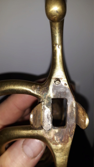

| Bonjour: C'est un sabre "À la Chasseur An XI" de bonne présence et de qualité. Il est le même que l'on peut voir à la page 156 du livre "ARMES BLANCHES symbolisme, marquages..." (seconde édition de 1999) des messieurs Jean Lhoste et J.J. Buigne. Dans le quillon, il y a un réparation. Je pense que le quillon était l'une des parties qui souffrait le plus. La question est: peut-on savoir s'il s'agit d'une réparation d'époque ou récente? Je m'excuse s'il s'agit d'une question banale ou peu commode. Merci et salutations. |
Bonjour cher ami, Intéressant exemple d'une réparation mal faite, selon moi, car très peu esthétique. Je ne comprends pas le besoin d'avoir ajouté l'inclusion d'un morceau cylindrique de laiton qui n'apporte rien à la solidité de l'assemblage des 2 parties cassées. Cela d'autant plus que les 2 parties ne sont pas rapprochées et montrent un intervalle disgracieux entr'elles. Je remarque qu'il a été rajouté un croissant d'étain pour combler un autre orifice. En revanche, je ne sais que dire sur l'époque de cette réparation. Amicalement |

| Je ne saurais apporter de réponse mais plutôt une autre question, est-ce si courant de voir un quillon ainsi brisé ? J'imagine qu'il faut un choc très violent, le quillon n'aurait-il pas plutôt tendance à se tordre ? |

Bonsoir Ne peut-on pas partir du postula contraire, c’est à dire que le cylindre en laiton était en place avant la cassure et qu’il avait fragilisé le quillon qui a cassé sous un coup. Lors de la tentative de réparation il a été difficile de tout remettre bien en place ce qui a laissé un espace comblé par de l’étain ce qui forme ce croissant ? Ou bien que le cylindre n’en est pas un, mais une pièce en forme de + , dont on voit les deux bouts ressortir et les deux autres rentrent d’un côté dans le quillon et de l’autre dans la garde pour solidifier le tout, mais que l’ajustage étant difficile à faire la jointure mal faite a été comblée par de l’étain ou que le réparateur n’ai pas pensé que la soudure avait besoin de place ce qui a donné ce décalage ? Dans ces deux hypothèses le croissant d’étain ne comble pas un autre orifice, mais le vide laissé par l’orifice existant et le mauvais ajustage. Amicalement Patpat |

Sauf s’il est fragilisé , comme dans mon hypothèse où la pièce en laiton était déjà là avant le coup. Il faudrait avoir l’avis de personnes qui ont l’habitude de travailler les métaux, je pense à quelqu’un comme Choumac par exemple. Maintenant si c’est plausible, nous avons une autre question qui pointe le bout de son nez : pourquoi mettre cette pièce en laiton ? Amicalement Patpat |

| Bonsoir a tous Je ne connais rien en sabre, par contre j ai usiné les métaux toute ma vie,j étais dans l outillage et pendant mes loisirs j ai fait du modélisme ferroviaire, donc un peu de brasure argent et étain. Pour moi l idée de la goupille en croix est très difficile à réaliser. Comme vous dites ,on pourrait penser que les 2 pièces ont bougées par rapport au premier trou de la goupille en laiton que l on aperçoit, d ou le croissant d étain Par contre pourquoi cette pièce a cet endroit, mystère. Mes compétences s arrête là, comme vous dites des gens plus compétents auront sûrement une réponse Voilà j ai donné mon opinion Cordialement Robert |

| Bonsoir a tous, beau sabre certes mais pas belle réparation néant moins. Alors je pense qu'il faut prendre le problème de un autre sens . Sur ce genre de garde , le trou (gros) qui permet de maintenir la calotte longue dans la garde avec le temps devient de plus en plus gros. C'est mon hypothèse aussi, et en voulant combler cet orifice par un petit cylindre de laiton pour pouvoir repercer un autre trou pour la calotte longue , le haut de la garde cassa. D'où le cylindre , la réparation et le nouvel emplacement du trou (petit) pour la calotte. Une réparation un peu grossière , collage à l'étain ==== ancienne certainement mais mal faite. Pour répondre a la question de la casse de la garde ou du moins d'un élément de garde oui cela casse mais s'allonge avant de casser. Pour ce cas le faite d'avoir le grand trou cela fragilise énormément la garde a ce niveau. photo avec un grand trou(diamètre 6mm) pour l'attache de la calotte de 3mm de diamètre seulement. Bonne soirée en espérant avoir répondu a vos questions Choumac... |

| Bonsoir Choumac J ai compris votre explication de tentative de boucher un gros trou avec un cylindrique pour pouvoir le repercer plus petit. Par contre, excusez mon ignorance, à quoi sert ce trou ? "le trou (gros) qui permet de maintenir la calotte longue dans la garde"? Vous pouvez m expliquer svp. Cordialement Robert |

| Bonjour Merci Robichon et Choumac Cela donne une bonne piste et aussi une explication plausible. Robichon la calotte est le côté de la poignée, elle est tenue par le haut avec la rivure de la lame et par le bas avec un tenon qui rentre dans un trou fait dans la garde. Le tenon est en blanc sur la photo et la calotte indiquée par une flèche. En espérant avoir été assez clair Amicalement Patpat |

| Bonjour Patpat, effectivement c'est la partie blanche insérée dans la garde. la voici en photo bonne journée avec la tempête BELLA Choumac |

| Bonjour Patpat C est plus Choumac qu il faut remercier, moi j étais hors sujet Merci pour votre explication,très claire, évidemment deuxième question obligatoire Pourquoi ce trou s agrandi avec le temps (phrase dite par Choumac), le métal se désagrège dans le temps ?? Car si j'ai bien compris ces 2 pièces ne bougent que si l on demonte la poignée Cordialement Robert |

| Bonjour Choumac Les messages ce sont croisés Désolé, votre photo est très explicative, mais ? Je vous poses la même question Merci d avance Cordialement Robert |

| Ou alors, vue la photo, le trou fait en fonderies est déjà trop grand d origine |

| Bonjour oui je pense aussi que le trou fait en fonderie est légèrement trop grand d'origine. après c'est de la fabrication en série et les ajustements se font au montage. Lors de l'utilisation de la poignée (combat et autres) l'ensemble devait bouger et a force cela devait l'agrandir aussi. Les démontages étaient rares donc oui et non pour élargir le trou. voici une autre poignée et le trou est plus grand d'origine. Bonne journée Choumac |

| Re bonjour Choumac Merci pour ces précisions. Je suis pas bon en sabre par contre pour avoir usiné des pièces brut de fonderie, fonte ou bronze, professionnellement ou pour mon modelisme, si la surface est granuleuse, on est sur du brut. Sur votre deuxième photo, je n arrive pas à distinguer, on dirait que ça brille dans le trou, comme vous dites, soit il a été ajusté soit l autre pièce à battue dans le trou et l a poli Cordialement Robert |

C'est mon hypothèse aussi, et en voulant combler cet orifice par un petit cylindre de laiton pour pouvoir repercer un autre trou pour la calotte longue ,nb Choumac... Bjr Choumac, Merci d'avoir exposé cette hypothèse plausible. Je pense néanmoins que si le calotte est bien tenue par la rivure, le " téton" de l'extrémité de la calotte même s'il est au large dans le trou ne s'échappera pas de celui-ci. Le creusement du logement de la pièce cylindrique rapportée a ainsi fragilisé le quillon. Le remède était donc pire que le mal. Bien cordialement.

| Bonjour à tous C est surtout le fait d avoir percé de part en part qui la fragilisé, un trou borgne de la profondeur d origine aurait suffit à mon avis Cordialement Robert |
