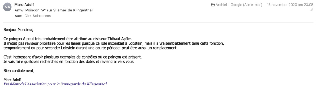

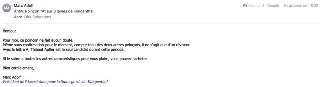

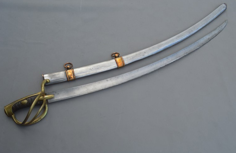

| Excusez-moi de répéter ce sujet ici, mais je crois qu'il est plus relevant ici que dans un autre sub-forum. Voici trois sabres avec poinçon A. La date de la manufactures de ces sabres se situe entre février 1809 quand Jean-Georges Bick et Thibault Apfler sont nommés contrôleur 1re classe et réviseur respectivement, et début 1812 quand Bick change son poinçon de "B" vers "B couronné". Je crois que le poinçon "A" est celui de Thibault Apfler, réviseur de 26 février 1809 jusqu'à la première restauration de 1814. J'ai demandé l'avis de monsieur Marc Adolf, Président de l'Association pour la Sauvegarde du Klingenthal. Il confirme mon hypothèse et j'invite vos réactions. Ces sabres ne sont pas dans ma collection, donc je n'ai pas d'intérêt financiel ou autre dans cette matière.   Le premier - un sabre de cavalerie de ligne an IX de janvier 1811:    Le second - un sabre de cavalerie légère, mon opinion, dans un fourreau d'officier, de m... (mars ou mai) 1811:   Le troisième - un sabre de chasseur à cheval de la garde impériale d'octobre 1811:    |

| Cela a du sens pour moi et c'est peut-être un marquage de Thibault Apfler usé sur mon sabre ANXI datée de janvier 1811.  |

| Voici un sabre intéressant car il a à la fois des marques Aply et Apfler. Bertrand Malvaux semble le décrire comme un poinçon au V pour "vérifié ou visité". [Vous devez être inscrit et connecté pour voir ce lien] |
