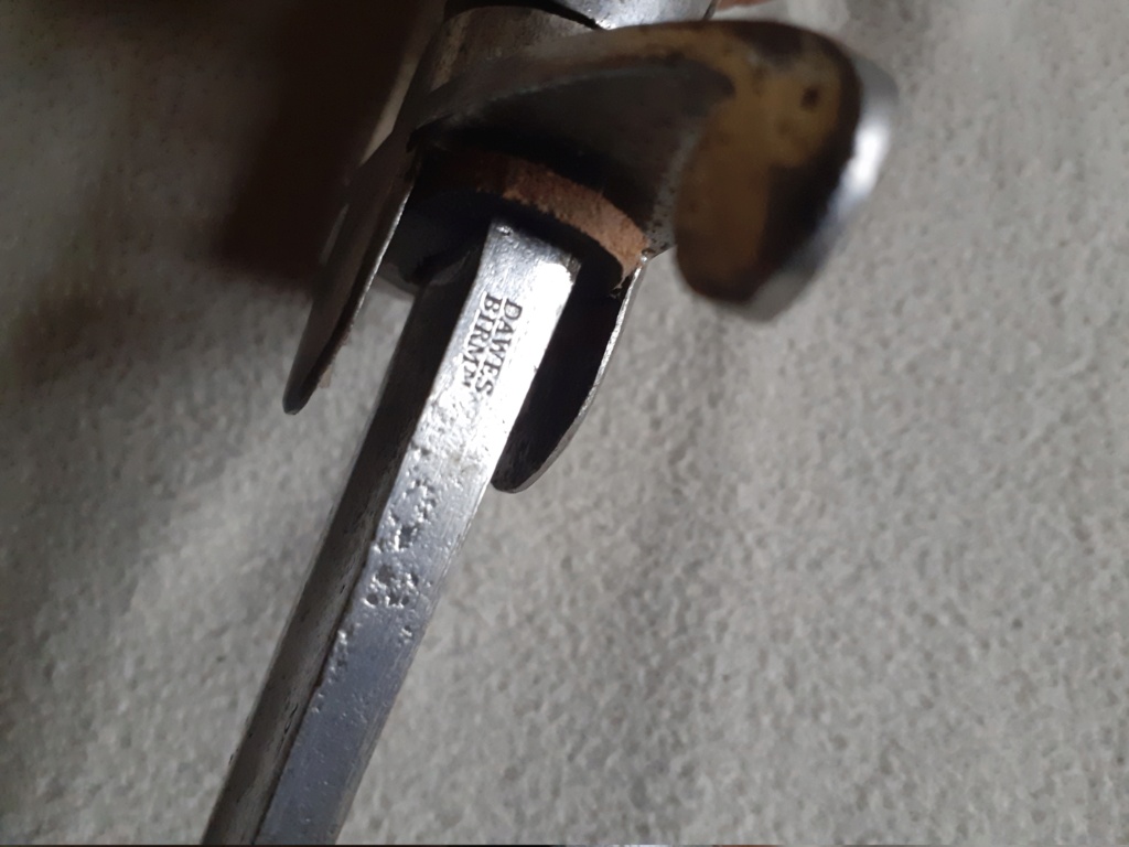

le cuir de cravate sur le mien a été remplacé...mais il est bien anglais au modèle la lame est très forte ,
42 mm au talon, combien fait la votre ? elle semble néamoins avoir le même profil.
La mienne anglais est marquée "DAWES" à Birmingham

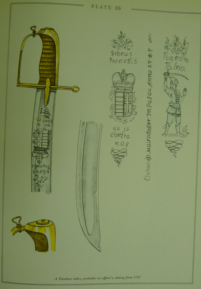

je découvre ce sujet un peu tard car peu assidu au Forum (je m'en excuse)
Ce sabre n'a rien du 1792 anglais , ni rien de français bien entendu.
D'entrée, c'est l'anneau à émerillon pour fixer la dragonne qui m'a rappelé quelque chose, car ce n'est pas courant. Mais de mémoire ???
En feuilletant mon vieux "Wagner" j'ai trouvé un dessin avec cet anneau si typique (page 405 pour ceux le possédant)
C'est monté sur un sabre de pandour autrichien de 1747, sans compter qu'on y voit aussi la même petite encoche en bout de lame.
Le sabre ici présenté est probablement de la fin 18° début 19°, mais presqu'à coup sur AUTRICHIEN

Pour tous ceux qui n'ont pas le livre Wagner mentionné par FINAUD, voici une photo de sabre.

Voici une identification pas banale, je ne connaissais pas la lame échancrée, pour ce qui est du livre, avez vous plus d 'infos, éditeur, année de parution etc , merci d 'avance.

Armes coupantes et poussées - Eduard Wagner Spring Books 1967.
