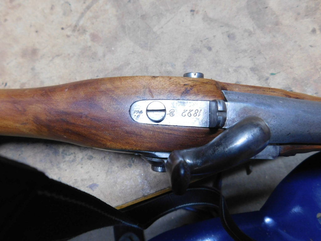

il est toujours hasardeux de vouloir faire l' historique d'une arme au vu de se marquages mais on va tenter et bien sur vos corrections sont bienvenues
un 1822 T Bis "export Dscn0518
donc : né à silex sous la royauté comme l'indique la platine et le tampon MR sur la base du canon , batterie qui a subie des réparations car la noix et le chien n'ont pas les meme marquages que le reste

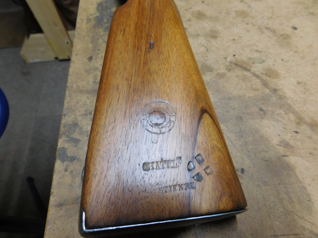

il a eu 2 passages en arsenal , un à Chatellereault  pour la transformation à percussion et un autre à Saint Etienne en 1860  comme l'atteste le macaron de crosse et le marquage du canon , ce 2 ° passage est surement pour rayer le canon , la cheville est frappée MI conforme avec la date 1860

pourquoi export ! sur les 2 cotés de la crosse figure le tampon de reception du royaume de Savoie Sardaigne
un 1822 T Bis "export Dscn0523
la Savoie ayant été rattachée à la France  en 1860 ce fusil fait parti des dernieres livraisons , je lui ai mis une baio 1847 et .....petite erreur du crossier pour l'implantation de l'épinglette d'embouchoir

Citation :
Aucune erreur du crossier c'est tout à fait normal, tu as omis une étape
Wink

Citation :
Qu'appelles-tu batterie sur tes photos ? Il n'y en a plus
Le chien est bien appairé au corps de platine, preuve en est avec le N° 527
Wink

Pour compléter son historique
Châtellerault a exécuté la mise à percussion (T)
Saint Étienne la mise à rayures (bis)
Wink

Lostinadaydream a écrit:
Citation :
Wink
c'est une erreur ...platine bien sur , le n° du chien a été remarqué et l'ancien barré ....et quelle étape il manque ? un raccourcissement ?
Citation :
Wink
Oui Wink
moimeme
moimeme
Nombre de messages : 1372
un 1822 T Bis "export Empty
MessageSujet: Re: un 1822 T Bis "export   un 1822 T Bis "export EmptyLun 10 Mai 2021 - 21:19
ce fusil est né grenadier et lors des divers transformations tous les fusils de grenadier ont été raccourcis à la longueur du voltigeur.. d’où "la balade" de la grenadière le long du fut ..qui ne se trouve pas a la même place pour tous les Tbis ...
CAVE CANEM
CAVE CANEM
Nombre de messages : 1933
MessageSujet: Re: un 1822 T Bis "export   un 1822 T Bis "export EmptyLun 10 Mai 2021 - 23:46
la décision de mettre tous les fusils anciens d'infanterie à la longueur des fusils de voltigeurs date du 26 avril 1857 et concomitamment une baïonnette avec une lame quadrangulaire de 5 cm plus longue que la précédente est adoptée. En pratique les modifications "Bis" ne débutèrent qu'en 1859, mais le gros des transformations fut fait en 1860. En cas de remise en bois, la joue de crosse est supprimée.
