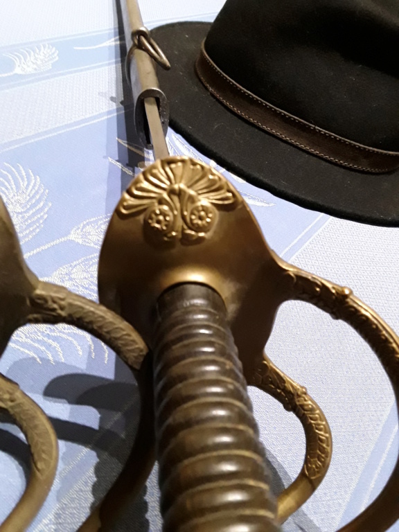

Il semble établi que la décoration des sabres d'officiers de 1822 est la même pour la cavalerie légère et pour la cavalerie de ligne, suite à la communication de cleeclee, de major0285, à diverses observations que j'ai eues.
Aussi je vais "enrichir ce vieux sujet" comme le suggère justement tribunusmilitum, avec ce cliché de la décoration d'un 1822 de cavalerie de ligne, sur une pièce que j'estime légèrement postérieure à 1830.
On peut remarquer que le motif est semblable à celui présenté en 3°photo par major0285, c'est à dire ce que nous avons appelé le second type, avec la suppression d'une partie du premier motif. Ici cette suppression est réalisée en fonderie, et non par reprise en gravure comme pour le modèle que je vous ai présenté en 2) dans mon intervention du 2 novembre.
On pourrait croire qu'il s'agit exactement du même motif que major0285 nous a présenté en 3ème photo le 30 octobre. Eh bien non, il y a dans le centre du motif, sur ma photo, une sorte de ruban qui ne se retrouve pas sur la photo de major0285.
Voilà donc une nouvelle variante, que l'on peut néanmoins rattacher au second modèle, celui de 1830.

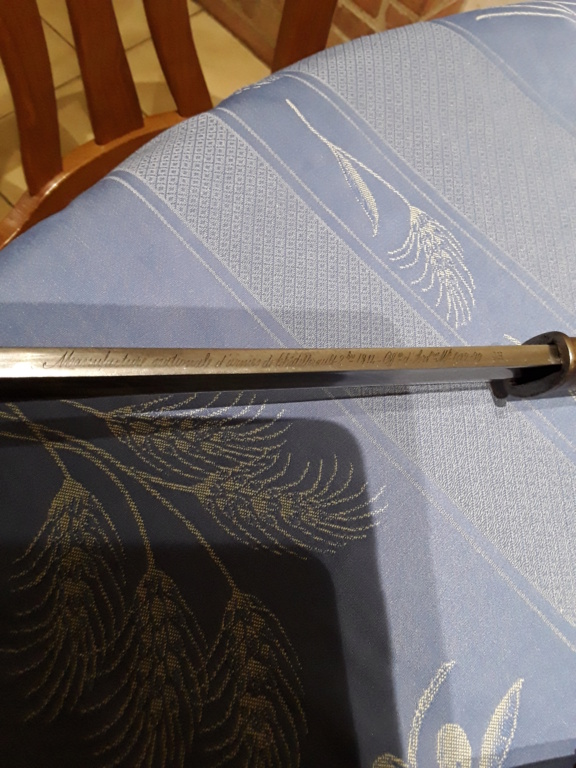

Tribunusmilitum, le motif de ma communication d'hier, est porté sur une monture d'officier de cavalerie de ligne conforme au modèle réglementaire 1822, mais non poinçonnée, donc soit des ventes privées d'une manufacture, soit de fourbisseur. D'autre part, la poignée est de chagrin, et le filigrane (ou ce qu'il en reste) est surlié de fils d'or d'environ 0,1 mm de diamètre. Ces derniers éléments ne nous donnent pas d'indications supplémentaires.
La lame, en supposant qu'elle est d'origine, et cela me semble bien le cas, est règlementaire 1822 de ligne, mais hélas, après "Manuf...", le reste est illisible. Plus caractéristique, le talon est carré et les pans creux le rejoignent directement et perpendiculairement; peu de chances que ce soit de Châtellerault. Sur ce talon, mais à-demi masqués par le joint de buffle, traces de deux poinçons que je n'ai pas encore réussi à lire.
Je confirme donc mon impression première, il est né peu après 1830.

Merci de ces précisions. Le fait que l'inscription commence par "Manuf..." montre quand même que la lame provient du Klingenthal ou de Châtellerault et le talon au carré permet de la dater d'avant 1852.

mauvaise manip' de ma part: le texte que je proposais à votre lecture concernant la date probable de mon sabre portant le motif présenté hier a sauté!
En résumé, je datais l'ensemble monture/lame vers 1830, poinçon identifié de DUBOCQ du Klingenthal sur la lame, la monture restant anonyme, mais estimée vers 1830 par son motif décoratif.

Marne14, si Prével travaillait encore en août 1856, on ne peut rien conclure de nouveau. Dans le cas contraire, cela prouverait que le motif à acanthes est antérieur à  1856, ce qui n'est jusqu'à présent qu'une hypothèse.
De Malaville, merci pour ces photos très intéressantes.
Cram, le premier est un 1822-99 parfaitement réglementaire. Comment datez-vous le deuxième ?
CRAM
CRAM
Nombre de messages : 1717
Décoration des sabres d'officier modèles 1822, 1854, 1855, 1883 et 1822-99 - Page 2 Empty
MessageSujet: Re: Décoration des sabres d'officier modèles 1822, 1854, 1855, 1883 et 1822-99   Décoration des sabres d'officier modèles 1822, 1854, 1855, 1883 et 1822-99 - Page 2 EmptyLun 11 Jan 2021 - 19:49
Par rapport aux marquages et poincons
Coulaux &cie et poincons sur dernier photos
Tribunusmilitum
Tribunusmilitum
Nombre de messages : 2764
Localisation : Val d'Oise
MessageSujet: Re: Décoration des sabres d'officier modèles 1822, 1854, 1855, 1883 et 1822-99   Décoration des sabres d'officier modèles 1822, 1854, 1855, 1883 et 1822-99 - Page 2 EmptyLun 11 Jan 2021 - 19:54
OK. La déco de la garde n'est donc pas réglementaire, puisque les acanthes sont formellement prescrites le 23 août 1856.

Décoration sur le plateau de mon sabre d'officier de cavalerie légère réalisé par Chassepot entrepreneur à Chatellerault
Décoration des sabres d'officier modèles 1822, 1854, 1855, 1883 et 1822-99 - Page 2 Img_2019
Décoration des sabres d'officier modèles 1822, 1854, 1855, 1883 et 1822-99 - Page 2 Img_2065
Sur le plateau d'un cavalerie de ligne de 1824
Décoration des sabres d'officier modèles 1822, 1854, 1855, 1883 et 1822-99 - Page 2 Img_2067
Décoration des sabres d'officier modèles 1822, 1854, 1855, 1883 et 1822-99 - Page 2 Img_2066
MJR 31
Tribunusmilitum
Tribunusmilitum
MessageSujet: Re: Décoration des sabres d'officier modèles 1822, 1854, 1855, 1883 et 1822-99   Décoration des sabres d'officier modèles 1822, 1854, 1855, 1883 et 1822-99 - Page 2 EmptyMar 12 Jan 2021 - 13:53
Major31, merci de cette nouvelle participation.
Compte tenu de toutes ces contributions, il est temps de faire une petite synthèse :
- L’ornement du 1er type (palmette, fleuron, volutes et feuille d’eau), en usage de 1822 à 1830, a sans doute été créé par le fourbisseur parisien Manceaux. Regardé à l’envers, il évoque une fleur de lis, ce qui lui vaut de disparaître après la révolution de Juillet . Cette ressemblance était probablement fortuite : si l’on avait voulu représenter une fleur de lis, on l’aurait fait explicitement, comme sur les sabres d’artillerie modèle 1816 ou les sabres de canonnier monté et d’officier d’artillerie modèle 1829. Sur certains sabres, on procède après 1830 à l’effacement de la feuille d’eau, ce qui permet d'obtenir un ornement du 2e type ;
- Les ornements du 2e type (palmette et volutes) et du 2e type bis (palmette, fleurons et rosaces) semblent avoir été plus particulièrement employés entre 1831 et 1856 mais pourraient être antérieurs. Faute de document probant, on ne sait pas si le modèle réglementaire est la version à volutes ou à rosaces, mais on constate que les rosaces se trouvent surtout sur des sabres de fourbisseurs privés. La version réglementaire est donc probablement celle à volutes ;
- En l'état de ce que nous avons pu trouver, la première prescription officielle de l’ornement du 3e type (palmette et fleuron cruciforme d’acanthes) concerne le sabre d’officier d’état-major modèle 1855 : JMO du 1er semestre 1856, p. 181 sq. Voir ici, mais les liens de la bibliothèque de Munich sont capricieux :
Le même ornement est prescrit par les planches accompagnant les descriptions du 23 août 1856 (sabre d’officier de cavalerie légère modèle 1822, JMO du 2e semestre 1856, p. 197 sq.) et du 3 septembre 1899 (sabre d’officier d’artillerie modèle 1822-99, JMO du deuxième semestre 1899, p. 457 sq.). Il est possible qu’il soit apparu dès la monarchie de Juillet, car il figure sur certains sabres dont la lame est datée des années 1840. Cependant, ces armes ont pu recevoir une telle monture après 1856, à l’occasion d’une réparation ou d’une remise aux normes réglementaires.
