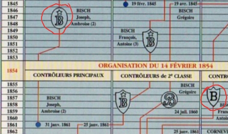

Les deux poincons B que quentin présente peuvent venir de chatellerault et les années correspondraient.

Merci Cram,
Effectivement!
Ces poinçons correspondent à Châtellerault!
Je n'avais plus ce tableau en tête, et du coup, j'ai recherché dans ma doc, et je l'ai retrouvé!
Les sabres d'Escoffier à St Etienne proviennent donc de Châtellerault (production réglementaire).
Il n'a donc fait qu'y apposer son nom (marquage sur le dos de la lame), pour les vendre!
Merci beaucoup!
