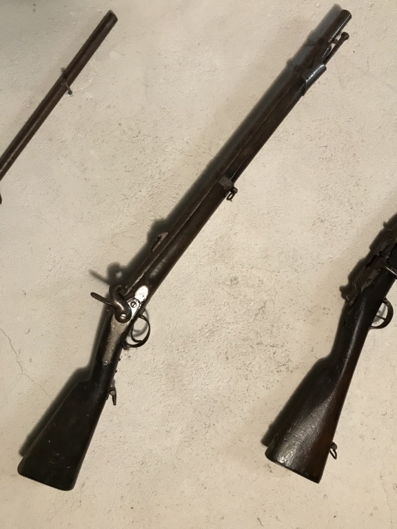

Je vous soumets deux armes que je n'ai pas réussit à identifier...
Le mousqueton est bien marqué [Manufacture Royale de St Etienne] et possède un tampon de crosse peu lisible... Son canon est de 65cm et son calibre d'env. 17.5mm. Quant au fusil il ne me dit rien.. La longueur de son canon est de 94.5cm et son calibre d'env. 18.5mm.
Encore merci d'avance pour tout renseignement qui pourrait m'aiguiller ! Smile

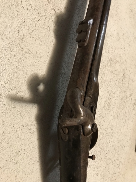

Belle énigme! Jamais vu ce type de hausse à feuillet sur un réglo français. La qualité des photos n'est pas terrible néanmoins, cela ne ressemble pas à un bricolage artisanal.
Fusil de prise accommodé à la sauce étrangère? Fusil d'essai?
Hâte d'avoir d'autres avis plus constructifs. Cordialement

le mousqueton n'en est pas un ... fusil Mle 1840 raccourci pour la chasse
le 2eme mixture belge faussement à silex pour le cinéma re-cuisiné à piston, Hollywood en à fait un usage prononcer dans les années 40/50
il y a quelques mois dans un film se passant au 18e Errol Flynn en brassait tout un fagot chez un trafiquant d'armes avec les indiens

Concernant le mousqueton.
Il pourrait s'agir effectivement d'un modèle 1840 On semble apercevoir un méplat du bois à l'avant de l’encastrement de la platine. Or, cette particularité n'existe que sur le système 1840. Pour avoir une certitude, il faudrait prendre une photo de face de la platine avec la partie bois immédiatement en avant de celle ci (comme sur la photo ci jointe). Autre caractéristique du système 1840, la culasse rapportée, qui est facilement décelable car la jointure canon/culasse est matérialisée par une fine « fente » (voir photo).
S’il s’avère que votre mousqueton est bien issu du système 1840, il s’agit vraisemblablement d’un fusil « long » raccourci. En effet, le système 1840 ayant été très rapidement remplacé par le système 1842 (qui n’est que son aboutissement), seules les armes longues 1840 (infanterie, voltigeur, marine) sont connues.
Les mousquetons issus du système 1840 sont vraisemblablement des fusils longs raccourcis pour équiper notamment la garde nationale…ou autres. Il serait même question que certains de ces mousquetons aient équipé des gendarmes. Le mien, qui a servi pour la photo est exactement aux côtes du mousqueton de gendarmerie.
Plus intéressant pour votre arme. « Le Boudriot » évoque un fusil d’essai modèle 1840, équipé d’une hausse à feuillets et d’un canon rayé. Se pourrait-il qu’il s’agisse de ce rare fusil d’essai ? Ou au moins de sa version raccourcie ? Vous pouvez toujours vérifiez l’état du canon pour avoir un élément supplémentaire.
Quoi qu’il en soit, vous avez là une arme très intéressante dont cette superbe hausse à feuillet fait tout le charme. Cordialement

Sur l'ordinateur les photos sont légèrement plus nettes et je vois bien une fente entre culasse et canon. Je remarque également que la cheminé n'est pas de même forme que le modèle 1840 de "base" mais ressemble à celle que l'on peut voir sur le 1840 "T" présenté sur le forum.
Du coup, peut être un essai de fusil rayé avec système de hausse à feuillet vers 1840 ou une modification "T" opérée vers 1859 ?... S'il s'agit d'un fusil de la garde nationale, il y aurait probablement eu un tenon de baionnette ? Concernant la longueur du canon c'est relativement proche du mousqueton Mle 1829.

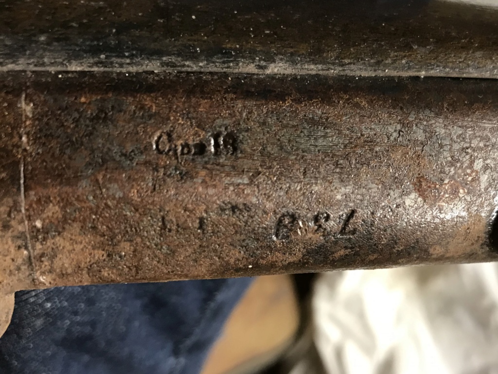

Alors comme promis voici plus de photos, il y a quelques inscriptions et poinçons, j'en avais noté quelques unes mais je n'avais pas l'inventaire sous les yeux..
D'abord les inscriptions sur le canon :

Il semble bien qu'il s'agisse d'un Mle 1840 "T" au calibre de 18mm mais dont le canon est lisse.. Pour la hausse elle est bien à 400 et 600 mètres.
